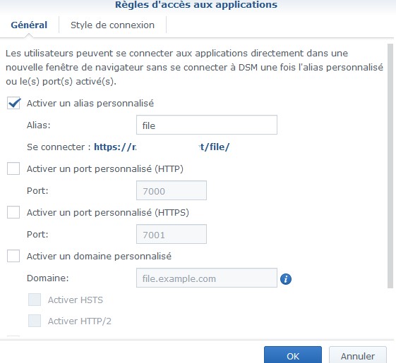

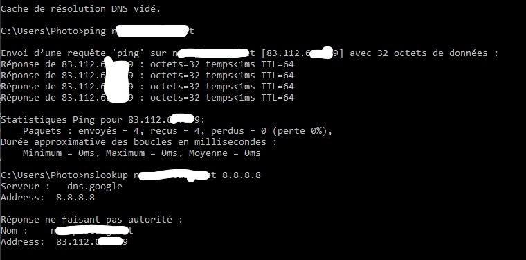

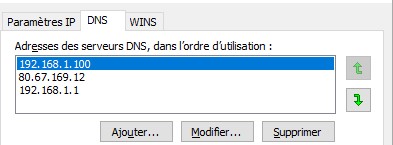

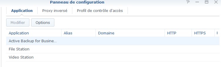

pascalg57 Posté(e) le 17 avril 2021 Auteur Partager Posté(e) le 17 avril 2021 (modifié) @oracle7 bon jour à tous 🙂 Pour être le plus factuel possible, après plusieurs manip, en l'état, ping et nslookup de DDNS renvoie correctement @IP_Externe Depuis l'extérieur (mode données sur phone), http://DDNS:5000 renvoie "page introuvable". (idem depuis PC d'ailleurs) J'ai retrouvé l'accès à DSM par http://DDNS via mon PC donc en mode non sécurisé (En https, j'obtiens "page introuvable") adaptateur réseau DNS renseignés (tel que préconisé pour chacun des 3) Parefeu du NAS désactivé, DHCP du NAS désactivé, ports non modifiés, routage fait sur la box 80,443,5000 En explorant plus loin la définition du reverse proxy reste peu clair notamment si je comprends il faut passer par un alias donc voici Je remarque que seules ces applications sont répertoriées donc l'accès à DSM serait par défaut avec alias 'nas" ? Précision, coté OVH, DDNS et définition de Zone DNS conformes J'ai désactivé la zone DNS local dans DNS server pour tenter de na pas trop s'éparpiller. Voici pour aider à la compréhension de la situation... Je pense que mon certificat est caduc avec ces nouvelles dispositions. Je n'ai accès au NAS par l'extérieur que avec http://DDNS (sans ajout du port sinon page introuvable) et bien sûr pas d'accès avec le phone de DS File et autres Bon we à vous avant tout 🙂 Modifié le 17 avril 2021 par pascalg57 précision 0 Citer Lien vers le commentaire Partager sur d’autres sites More sharing options...
oracle7 Posté(e) le 17 avril 2021 Partager Posté(e) le 17 avril 2021 @pascalg57 Bonjour, il y a 28 minutes, pascalg57 a dit : J'ai retrouvé l'accès à DSM par http://DDNS via mon PC Excuse moi mai j'ai du mal avec ta notation "DDNS". Appelons STP un chat un chat et que recouvre "DDNS" dans ton texte : comme dans le tuto "ddns.ndd.tld" ou autre chose ? il y a 31 minutes, pascalg57 a dit : En explorant plus loin la définition du reverse proxy reste peu clair notamment si je comprends il faut passer par un alias Dans le tuto pour la partie reverse proxy, quand je dis "https://aliasApplication.ddns.ndd.tld:443 " pour "aliasApplication" je ne parle pas de l'alias défini dans l'onglet "Application" pour l'application mais simplement d'un nom "facile" à retenir du style pour FileStation : "fichier", "mesfiles", "toto" ou "tartempion", etc ... Donc le nom que tu veux et qui te permette de savoir que c'est FileStation que tu veux atteindre en saisissant par ex "tartempion.ndd.tld" comme URL dans ton navigateur. Donc si le point 5.4 de "NAS partie DSM" est OK tu peux supprimer la redirection NAT du port 5000 dans la box. il y a 42 minutes, pascalg57 a dit : Je n'ai accès au NAS par l'extérieur que avec http://DDNS (sans ajout du port sinon page introuvable) et bien sûr pas d'accès avec le phone de DS File et autres Pour l'accès avec le phone dans l'URL de connexion pour toutes les applications DSxxxx il faut impérativement préciser le port 443 sinon cela ne marche pas effectivement. Cordialement oracle7😉 0 Citer Lien vers le commentaire Partager sur d’autres sites More sharing options...

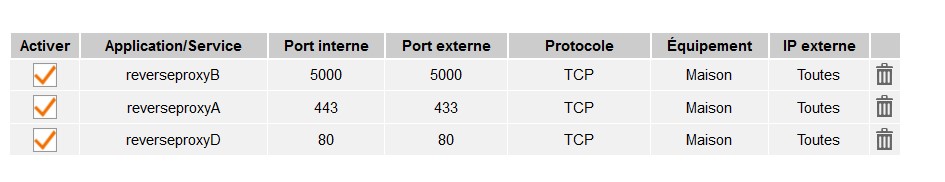

pascalg57 Posté(e) le 21 avril 2021 Auteur Partager Posté(e) le 21 avril 2021 @oracle7 Bon jour à tous 🙂 Pas mal de taf en ce moment donc pas facile de traiter ce sujet en continu, mais l'intérêt est toujours plus que actuel 😉 En suivant scrupuleusement la procédure décrite, je bloque sur ceci : Citation Depuis l'extérieur, dans un navigateur Web : taper l'URL http://ddns.ndd.tld:5000 --> tu dois atteindre le NAS. ceci me renvoie "page introuvable" . Par contre en supprimant le port http://ddns.ndd.tld je tombe bien sur le NAS ! Dans Box, redirection des 80, 443, 5000 et bail static faits (reboot) Dans PC déclarations des DNS faite Dans Applications, pas de redéfinition des ports Je suppose qu'il y a un souci de redirection/définition de mes ports et comme le conseille @Kramlech inutile d'aller plus loin au risque de compliquer les choses. précision : DNS server tout désactivé(zone, résolution, vues) J'ai bien sûr cherché, sans résultat...suppression du cache navigateur fait également. En attendant, bon appétit à tous si c'est le moment 😉 PascalG 0 Citer Lien vers le commentaire Partager sur d’autres sites More sharing options...
oracle7 Posté(e) le 21 avril 2021 Partager Posté(e) le 21 avril 2021 @pascalg57 Bonjour, il y a une heure, pascalg57 a dit : Par contre en supprimant le port http://ddns.ndd.tld je tombe bien sur le NAS Je serais tenté de te dire que c'est bon mais seulement si ton port 5000 est transféré de la box vers le NAS. A priori tu devrais donc pouvoir passer à la suite sauf avis contraire de @Kramlech. Cordialement oracle7😉 0 Citer Lien vers le commentaire Partager sur d’autres sites More sharing options...
Kramlech Posté(e) le 21 avril 2021 Partager Posté(e) le 21 avril 2021 Il y a 2 heures, pascalg57 a dit : Par contre en supprimant le port http://ddns.ndd.tld je tombe bien sur le NAS ! Je suppose que tu tombes sur le DSM ? Est-ce que tu as activé le Serveur Web ? Si ce n'est pas le cas, les accès via le port 80 (dans ton cas) sont renvoyé automatiquement vers le DSM. Par contre si le serveur Web est actif, tu tombes sur une page qui te dit que le site est en construction. Mais si http://ddns.ndd.tld:5000 te renvoie sur "page introuvable", c'est qu'il y a un problème quelquepart. Soit la redirection du port 5000 est mal faite, soit tu as changé les ports standard du DSM ... 0 Citer Lien vers le commentaire Partager sur d’autres sites More sharing options...
pascalg57 Posté(e) le 21 avril 2021 Auteur Partager Posté(e) le 21 avril 2021 (modifié) @oracle7 Citation Je serais tenté de te dire que c'est bon mais seulement si ton port 5000 est transféré de la box vers le NAS. C'est effectivement le cas. @Kramlech J'ai désactivé Web Server Citation Je suppose que tu tombes sur le DSM ? Depuis, l'extérieur mode données sur le phone, avec http://ddns.ndd.tld je tombe sur la page d'ouverture de session. Une fois renseignés utilisateur et mdp, une page s'ouvre : blanche avec un menu hamburger. Celui-ci renvoie vers un onglet affichant l'utilisateur connecté. Sous le nom de l'utilisateur, il y a une icone en forme de roue dentée. En tapant sur la roue, un menu s'ouvre : "Me trouver", Redémarrer", "Arrêter", Mode bureau", "paramètres", "annuler". Le choix "Mode bureau" me fait arriver sur le bureau se DSM. Je m'attendais en effet à tomber directement sur le bureau, sans cette manip. Depuis, l'extérieur mode données sur le phone, avec http://ddns.ndd.tld:5000 je suis envoyé vers une page titrée "Synology" avec le message mis correctement en forme : Désolé, la page que vous cherchez est introuvable". Il faut penser à vider le cache du navigateur sur le phone. Citation c'est qu'il y a un problème quelquepart. Soit la redirection du port 5000 est mal faite, soit tu as changé les ports standard du DSM ... Je ne vois pas où j'ai pu faire ceci en fait Server DNS désactivé, Zone, Résolution, vue , chacun DHCP du NAS désactivé, parefeu du NAS désactivé En espérant que cela vous éclaire ... 🙂 Ajourt : je viens de faire en local depuis mon pc : http://@IP_Externe:5000 m'envoie direct vers DSM (bureau) une fois connecté Modifié le 21 avril 2021 par pascalg57 0 Citer Lien vers le commentaire Partager sur d’autres sites More sharing options...
