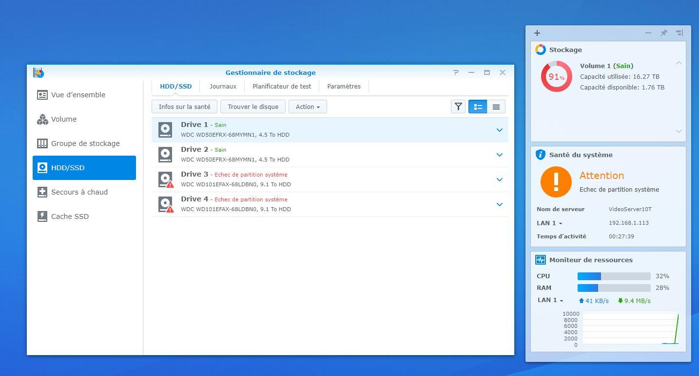

-          Erreur récurrentes « Echec Partition Système » dans le widget Santé du Système.

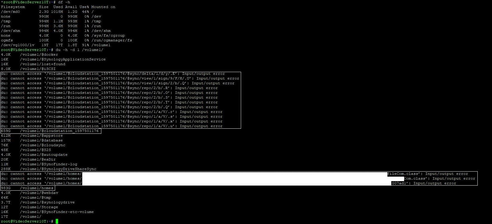

-          Erreur(s) d’E/S (Input/output error) lors de l’exécution de la commande du -h -d 1 /volume1/ sur plusieurs fichiers de @cloudstation_1597501176 :

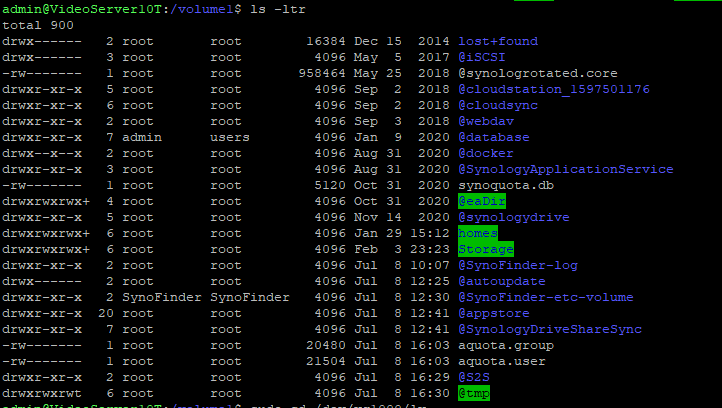

 -          D’abord, j’ai découvert que j’avais toujours un répertoire CloudStation (voir ‘commande ls’), puis-je le virer depuis le shell sans me poser de question ?
 -          Puis la commande ‘du’ met un temps infini (plus d’une heure) à se compléter, notamment lorsqu’elle ‘tombe’ sur des erreurs (voir ‘commande df et du’) ?
 -          Ensuite, je ne sais pas si c’est lié à la commande 'du' qui a rencontré des erreurs, mais en regardant l’interface web pendant l’exécution de ‘du’ je trouve des notifications d’erreur : « Erreur de Système de Fichiers détectée » et « Une erreur E/S s’est produite sur le disque Drive1 ». Tous les disques ont leur SMART OK et Drive1 a 1 secteur défectueux (les autres 0). Ces erreurs, tout comme l’erreur « Echec Partition Système » d’ailleurs, ressemblent plus à des warnings, il me suffit d’aller dans le gestionnaire de stockage, de faire réparer et c’est fini. Mais bon, on est d’accord qu’ignorer des warnings, ce n’est pas très bon.

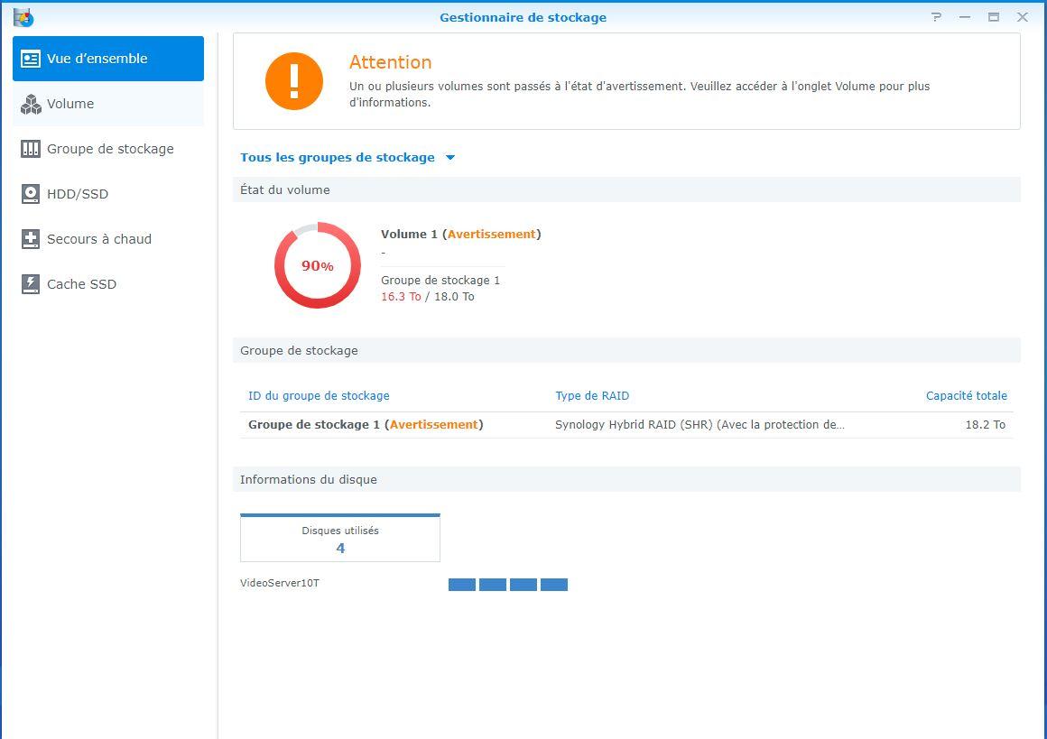

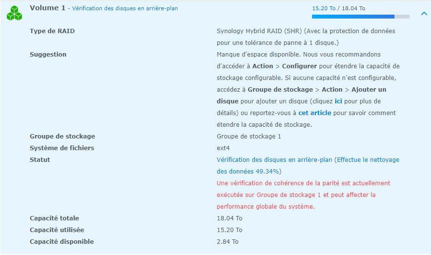

Un petit up avec quelques infos. J'ai lancé un "nettoyage des données" je dois en être à une trentaine d'heures et 49% mais c'est pour la bonne cause car j'ai récupéré 1Tbyte.
Bien entendu, cela ne règle pas tous les problèmes cités et je suis toujours preneur d'indications ou de pistes de recherche.
Bon dimanche à tous.
Vos disques 3 et 4 sont en erreur sur leurs partitions système. Le système (DSM) ne fonctionne que sur les disques 1 et 2. Vérifiez les données smart des disques. Je ne saurais dire pourquoi. Problème de disques ? Installation défaillante ? Cette erreur est totalement indépendante de CloudStation ou Drive. Je suspecte un souci d'installation (migration ?)

Lors du passage de CloudStation vers Drive, le dossier @cloudstation est converti et renommé @synologydrive. La présence d'un ancien dossier cloudstation n'est donc pas normale.

Le changement du nombre de versions n'agit pas sur les anciennes versions mais seulement sur les nouveaux fichiers. Il faut procéder à un nettoyage.
