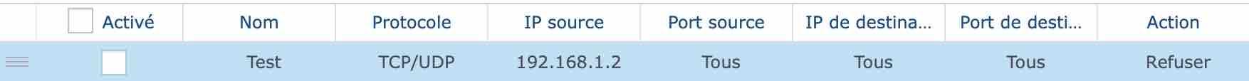

Il y a 9 heures, Nano83 a dit :
En ajoutant les règles dans le firwall du RT des réseaux privés ca y est je me connecte au routeur 4G
Haa mais ce sont des règles dans le pare-feu du RT ça ?
Si c'est bien le cas, elle ne sont pas utiles, car le pare-feu du RT ne filtre que ce qui vient de l'extérieur par la prise WAN1 (bleue sur mon RT2600ac).
Ces règles pour le LAN et les VPN sont à placer sur le pare-feu du NAS lui-même.

On peut créer des règles en sortie.
Il faut choisir une (ou plusieurs) IP du réseau local en IP Source et par exemple mettre tous pour les ports et IP de destination.
Ou l'inverse Tous en IP source et une IP spécifique en IP de destination.
Par exemple 192.168.1.2 n'aura pas accès à internet pour le TCP/UDP mais le ping (ICMP) passe par exemple.
1301527845_Capturedcran2021-07-2822_37_59.thumb.jpg.845ed547f50731fcb2086e4633d02d94.jpg
Par exemple le réseau local n'aura pas accées à cette IP spécifique pour le TCP/UDP (ici une IP d'un réseau distant connecté en VPN)
1487202920_Capturedcran2021-07-2822_51_44.thumb.jpg.622f5e6cf56c0d0df978bc01bba93be3.jpg

Ho pendant que je cherchais les messages cités ci-dessous (m'a fallu un peu de temps pour le retrouver...), tu as édité ton post 😄
D'après @Einsteinium il ne sert à rien de mettre des IP LAN dans le parefeu du NAS en ip entrante...
Ou alors j'ai pas tout compris...
il y a 24 minutes, MilesTEG1 a dit :
Oui car tous les ports sont ouverts par défaut pour les LAN du routeur, uniquement pour les WAN (WAN, LAN1, 3G/4G, VPN)
Mais ça fonctionne pour la WAN.
Par exemple dans l'exemple du 192.168.1.2, cette machine aura accès au routeur (donc à la LAN, contrairement au pare-feu du NAS par exemple) mais elle ne traversera pas la WAN dans le sens 192.168.1.2 > LAN > Routeur X WAN > Internet...
C'est un exemple et dans ce cas le bannissement est suffisant et plus simple à mettre en place.
C'était juste pour illustrer qu'on peut aussi mettre en place des règles en sortie.
