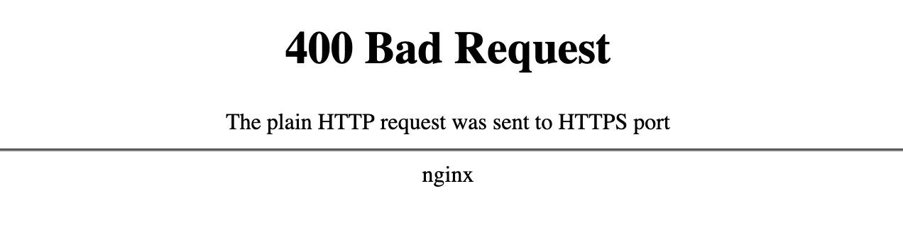

Lorsque j'utilise le reverse proxy fraîchement mis en place, j'ai droit à cette erreur, que j'accède en HTTP ou en HTTPS.
Le port 80 n'est pas ouvert dans le pare-feu. J'ai modifié depuis longtemps le fichier .htacces afin de forcer l'accès au site Web en HTTPS. Et cela fonctionne toujours.

@CyberFr
Ton erreur 400 vient peut-être une erreur de syntaxe dans le fichier .htaccess, à vérifier donc ...
Bonjour @oracle7,
Je vais vérifier. Merci.
Ben, le contenu du fichier .htaccess dans mon dossier web est strictement identique à celui décrit dans le tuto. Ce qui m'étonne, c'est que j'ai cette erreur y compris lorsque j'accède au reverse proxy en HTTPS.
@CyberFr
Alors là je sèche 😳 Essaies quand même d'arrêter et de redémarrer le package Web Station (dans le centre de paquets) mais sans garantie ...
@oracle7,
Dans le tuto, on indique la correspondance : https.xxx.ndd.fr   http.localhost.port de destination
Et comme j'avais le message d'erreur, j'ai modifié le réglage ainsi : https.xxx.ndd.fr   https.localhost.port de destination
Et là ça fonctionne, que je me connecte en HTTP ou HTTPS. Comprenne qui pourra. Je vais maintenant m'occuper du contrôle d'accès.

J'ai annulé les modifications que j'avais apportées aux réglages du reverse proxy, c'est donc maintenant : https.xxx.ndd.fr   http.localhost.port de destination.
J'ai décoché "Rediriger automatiquement les connexions HTTP vers HTTPS sur le bureau de DSM" qui était en effet coché auparavant.
Le problème est que je me retrouve maintenant avec le message d'erreur décrit au début du fil et ce que je me connecte en HTTP ou HTTPS.

@CyberFr
Juste pour bien comprendre : tu tapes quoi comme URL de connexion ?
Tu ne ferais pas un http:// xxx.ndd.fr:443 par hasard ?
Si oui alors ce n'est pas bon car dans ce cas cela veut dire que tu cherches à utiliser une connexion non SSL pour te connecter à une connexion SSL. Si tu dis à ton navigateur d'utiliser le port 80 mais que tu recherches le port 443, tu ne peux pas aller à gauche et à droite en même temps. Tu me suis ? La bonne syntaxe d'URL est : https://xxx.ndd.fr.

il y a 1 minute, CyberFr a dit :
Là je ne comprends pas bien.
Dans le panneau de config/réseau/DSM le port indiqué correspond bien à celui que tu utilises pour le reverse proxy  (5000 par défaut ou autre si tu l'as changé)
Oui @Jeff777, le port défini dans Réseau > Paramètres de DSM est identique à celui défini dans le reverse proxy. C'est le port HTTPS qui figure dans le reverse proxy.
il y a 9 minutes, CyberFr a dit :
Euh tu peux me dire comment est ton reverse proxy. Normalement du style      https://dsm.ndd:443 ==>http:// iplocalnas:port_http_dsm
Modifié par Jeff777
il y a 1 minute, Jeff777 a dit :
Bingo !
Après avoir écrit :
il y a 11 minutes, CyberFr a dit :
J'ai modifié le port utilisé dans le reverse proxy en remplaçant le port HTTPS par celui en HTTP et tout baigne 🤩
