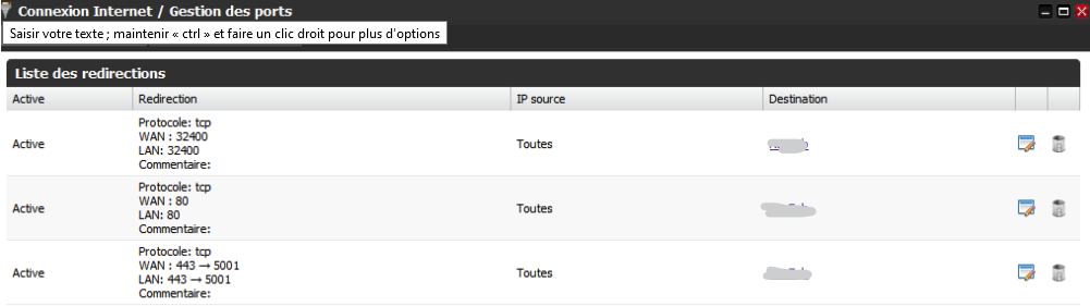

Sur ma Freebox, j'ai redirigé les ports comme cela :
Le lien partagé renvoie systématiquement à monnomdedomaine.fr:5001
Donc obligation de s'identifier. C'est comme si le lien créé n'était pas "indépendant"...

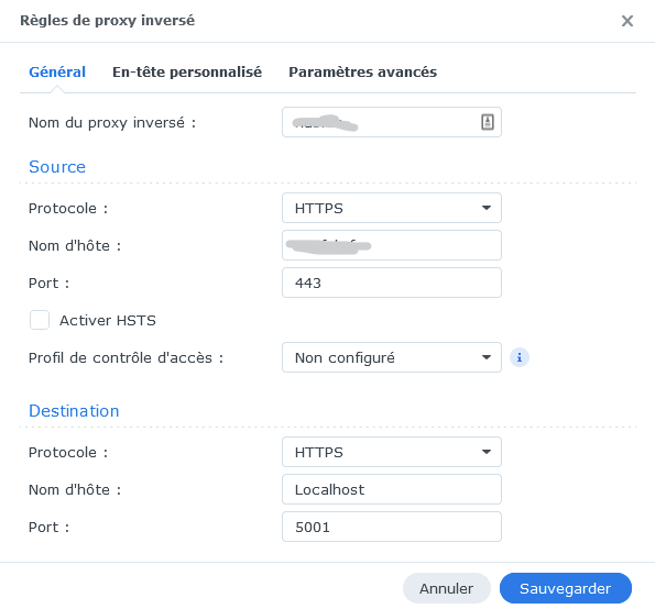

Dans la partie "proxy inversé", j'ai réglé de la sorte :

Tu as vu ta 3eme règle? C'est toi qui renvois tout tes sous domaines sur 5001. Tu ramènes tout sur DSM.
Le truc, c'est que lorsque je n'ai pas cette 3eme règle, je ne peux pas accéder à mon DSM par mon nom de domaine...
...Je n'y comprends décidément rien à rien...😔
Quoi que je tente, rien n'y fait. Je suis "bloqué" avec ce ":5001" (à la fin de mon nom de domaine) dont je n'arrive pas à me débarrasser. Et toujours impossible de partager des liens vers des photos avec Synology Photos.
Le truc comme tu dis c'est que tu n'as pas compris le fonctionnement de la redirection de port, en particulier sur le routeur dans le cas précis. Il faut aussi que tu vois le fonctionnement du proxy inversé, parce que celui que tu a défini renvoie aussi sur 5001, donc tu as créé un sous domaine pour atteindre DSM.

Je suis allé sur les tutos dédié au ports router.
Mais lorsque je suis la procédure ci-dessous, je ne peux pas accéder à mon DSM avec mon ndd.fr
Je suis obligé de rajouter une redirection 443 vers 5001.
Modifié par altrame

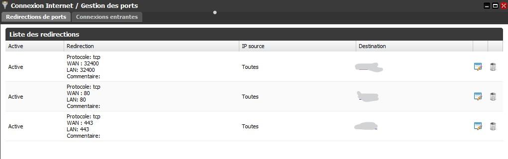

Si, si : j'ai bien suivi le tuto et j'ai modifié la redirection de ports sur mon routeur (cf. ci-dessous).
Mais maintenant, je ne peux plus accéder à DSM avec mon adresse ndd.fr

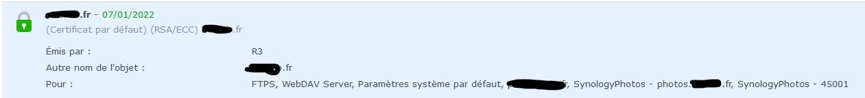

Dans les certificats du DSM, j'ai configurer comme ci-dessous.

Est-ce que ma configuration du certificat sur DSM est bonne, selon vous ?

Si tu demande un certificat pour un ndd de type monndd.synology.me, et que tu mets comme Autres noms de l'objet *.monndd.synology.me, le certificat sera valide pour tous les ndd de type xxxx.monndd.synology.me.
Maintenant si tu as un ndd.fr à toi, il faut que tu demande un certificat pour ndd.fr et que dans Autres noms de l'objet, tu énumères la liste exhaustive des xxx.ndd.fr pour lesquels le certificat doit être valide ....
Tu as aussi la possibilité d'avoir un certificat wildcard pour ton nnd.fr, mais c'est un peu plus compliqué (il y a des tutos sur le sujet dans la rubrique "Tutoriels")
