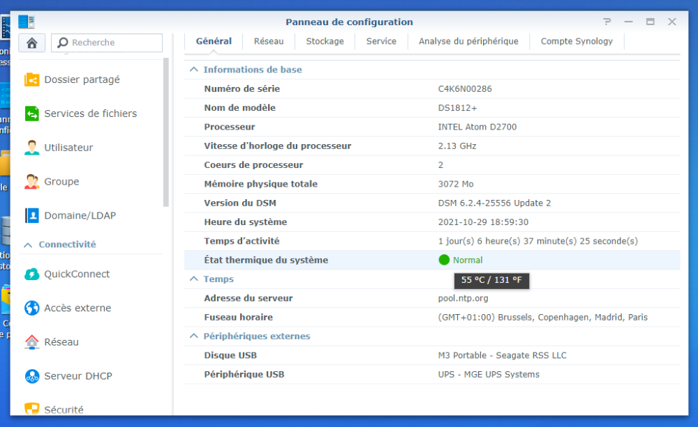

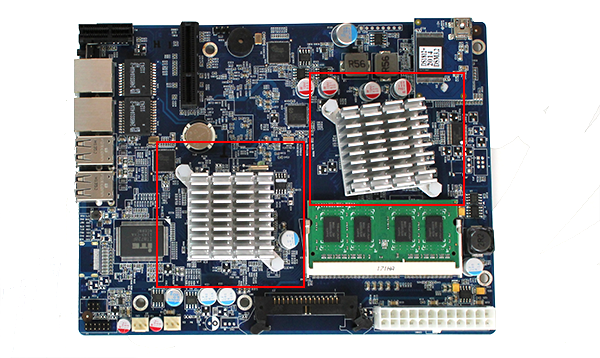

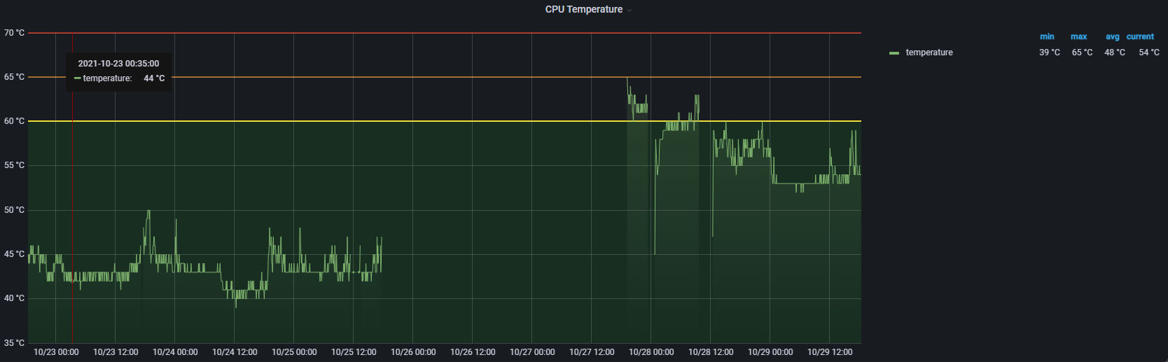

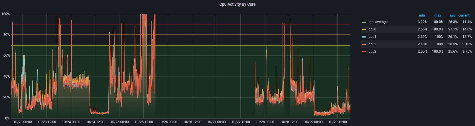

Sky007FR Posté(e) le 29 octobre 2021 Posté(e) le 29 octobre 2021 Bonjour à tous, J'ai récemment installé 2 SSD SATA sur mon vénérable DS1812+ pour accélerer les accès disques sur les petits fichiers qui avaient tendance à beaucoup trop faire travailler mes HDD. Avant et après l'opération la température du CPU a beaucoup augmenté (cf. graphique de monitoring ci-dessous avec à gauche la température avant opération et à droite la température après opération) avec environ 15°C de plus pour passer de 45°C à 60°C sans avoir une température ambiante différente. Je ne pense pas que ce soit réellement le cache SSD qui ait provoqué cette hausse de témperature. En effet la charge CPU est globalement la même qu'avant : De plus, pensant avoir, peut-être, fait bouger le radiateur CPU lors de l'installation des SSD, j'ai retiré les 2 radiateurs présents sur la CM du Synology, j'ai remplacé la (très) vieille pate thermique par une nouvelle et j'ai remis les radiateurs en place ce qui m'a fait gagner quelques degrés en passant de 60°C environ à 55°C maintenant. Du coup, avec 55°C de température moyenne actuelle, dois-je m'inquiéter ? Est-ce que d'autres possesseus d'un modèle de la série xx12+ pourrait m'indiquer leur température CPU moyenne ?

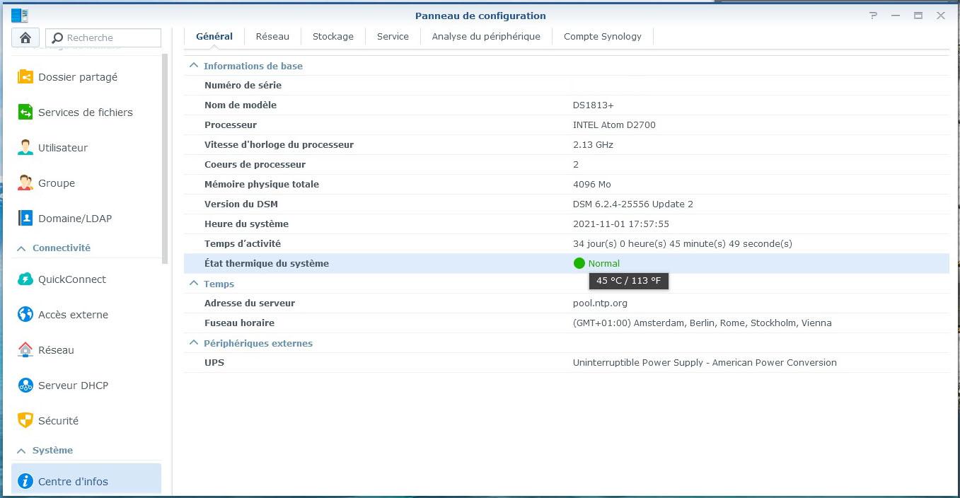

firlin Posté(e) le 1 novembre 2021 Posté(e) le 1 novembre 2021 Bonjour @Sky007FR, Voici la température de mon nas Ensuite il est dans une baie maison ou il fait 27,2°, le max que j'ai dans cette baie c'est 33,2°
Sky007FR Posté(e) le 1 novembre 2021 Auteur Posté(e) le 1 novembre 2021 il y a 44 minutes, firlin a dit : Bonjour @Sky007FR, Voici la température de mon nas Ensuite il est dans une baie maison ou il fait 27,2°, le max que j'ai dans cette baie c'est 33,2° Merci pour ton retour. C'est bien la température que j'avais "avant". Je vais devoir revérifier les radiateurs sur la carte mère une 2e fois.
