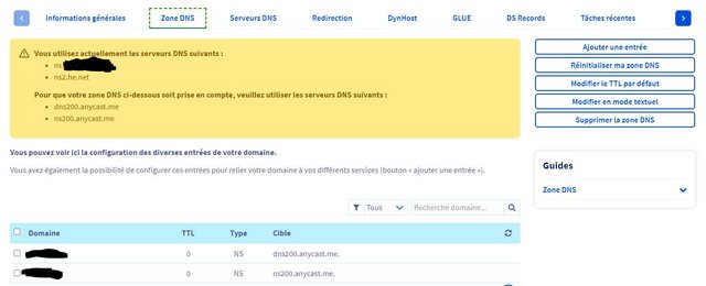

Jusqu'à la dernière fois que j'ai consulté mon compte sur OVH la zone DNS était vide. Normal puisqu'elle est sur mon nas.
Mais cette fois voilà ce qui apparait :
OVH a configuré une zone DNS prête à l'emploi avec leurs serveurs (3 pages de ressources en tout !)
Ceci ne me gène pas trop tant qu'elle n'est pas opérationnelle; mais dans les redirections apparait ceci :
Je ne comprends pas bien ce que cela signifie. Je n'utilise pas de mail OVH, mais j'ai Mailplus opérationnel.
Vous avez un idée sur ces redirections.

Il s'agit à mon avis des redirections par défaut à la création d'un ndd.
Comme tu l'as écrit, tant que les serveurs dns ovh ne sont pas actifs les enregistrements de la zone sont inopérants. Toutes les requêtes sont envoyées vers tes serveurs DNS. Il n'y a pas lieu de s'inquiéter.
Merci @Mic13710 J'avais un doute sur les redirections. Ce qui est curieux c'est que tout ceci vient d'apparaître sans rien avoir changé. C'est OVH qui doit faire du zèle.
Je viens de vérifier ma zone publique et je n'ai pas eu d'enregistrement supplémentaire depuis ma dernière modification et rien qui ressemble à ce que tu as. Peux-être as-tu malencontreusement appuyé sur le bouton "Réinitialiser ma zone DNS" 😉
"activer la zone DNS" tu veux dire. Oui c'est possible🙄.
J'ai supprimé les redirections et résilié le service "zone DNS" et tout est rentré dans l'ordre.
J'ai eu chaud car peu de temps après il y a eu une coupure d'internet....angoisse ! mais rien à voir😅
Tant que les serveurs de nom pointent sur tes serveurs DNS ou ceux de HE, pas de crainte à avoir.
