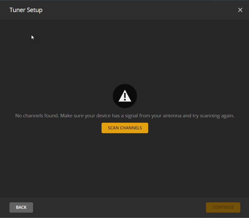

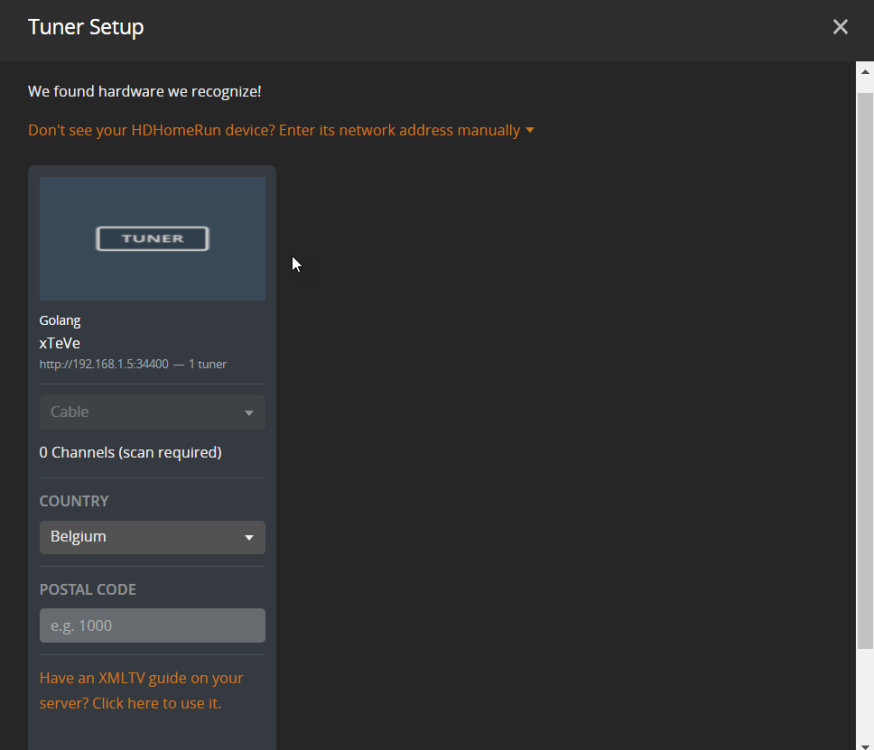

Merci pour les conseils, mais là, je bloque, je ne sais pas (plus) ce que je dois faire...
Voici les 3 étapes, je ne sais pas quelle pays je dois indiquer,
Première screen, 0 channel 🙂
Il faut mapper tes chaines dans xteve, les activées quoi, je ferais un second post suite au tutoriel avec un exemple de configuration.
Il y a 18 heures, Einsteinium a dit :
Oui, merci ça serait vraiment excellent d'avoir plus de détails sur cette étape

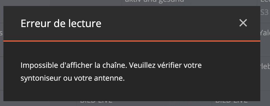

Voila, je viens finalement de comprendre le principe avec le mapping des chaines dans xTeve, par contre, une fois mes chaines disponibles dans Plex, voici le message d'erreur que je reçois
Une idée ?

Il y a 3 heures, Einsteinium a dit :
Problème de flux à coup sur, a tu testé avec flex voir si ton flux passe bien ?
Flux ? tu veux dire par la ?
mes médias fonctionnent sur plex (musique et autres films en local)
Vlc pardon, correcteur… le flux que tu as rajouté dans xteve en premier lieu, s’il marche ensuite via xteve (tu as les adresses sur le haut avec port à ouvrir/mapper), a mon avis cela coince à l’un d’eux.
Il y a 14 heures, Einsteinium a dit :
J'ai ouvert le port par défaut 34400, j'ai toujours le même message d'erreur, par contre, je ne suis pas sur du flux que j'ai trouvé, je suis simplement entrain d'effectuer des tests et voir comment ça fonctionne
VLC, que veux tu dire par là ?
Oui car tu as un problème de flux, il faut savoir si cela vient du flux en lui même ou ta configuration xteve, pour cela que je te dis de testé via VLC, le flux directement et s’il marche alors via xteve
Il y a 20 heures, Einsteinium a dit :
Je viens de faire le test concernant le flux en question via VLC, celui-ci fonctionne parfaitement.
Je dois essayer de comprendre pourquoi celui-ci ne fonctionne pas via xTeve
Il y a 6 heures, Einsteinium a dit :
Envoie moi le flux en message privé que je regarde
voila 😉
Ok je viens de voir, xTeVe attends un m3u qui contient directement des flux (format ts dans mon cas), la dans ton mu3...on retrouve d'autres m3u qui renvois vers d'autres m3u... Bref c'est pas un format normalisé, voilà pourquoi xTeVe est dans les choux 🙂
