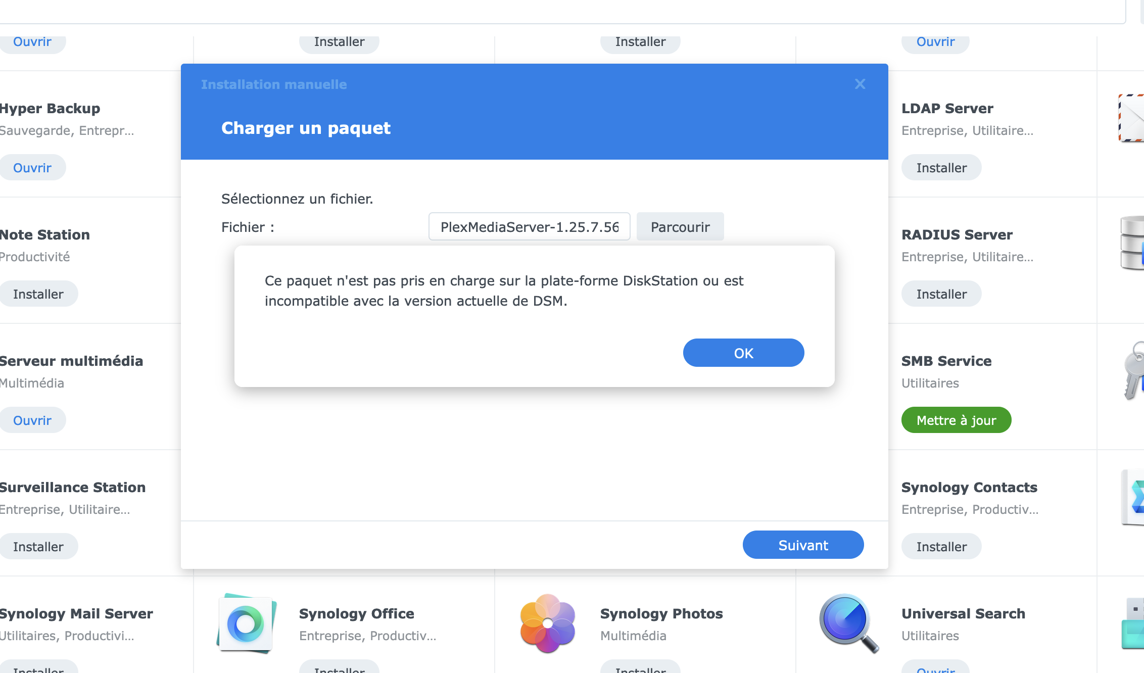

Et lorsque je tente une installation manuelle mon DSM 7 me dit "Inconnu au bataillon, pas prix en charge ou incompatible" (Voir image ci dessous)
Je suis bien allé sur la page officielle et j'ai récupéré le fichier suivant
PlexMediaServer-1.25.7.5604-980a13e02-armv7hf_DSM7.spk
C'est la dernière version en date. Son installation me donne la réponse : "Ce paquet n'est pas pris en charge sur la plate-forme DiskStation ou est incompatible avec la version actuelle de DSM."

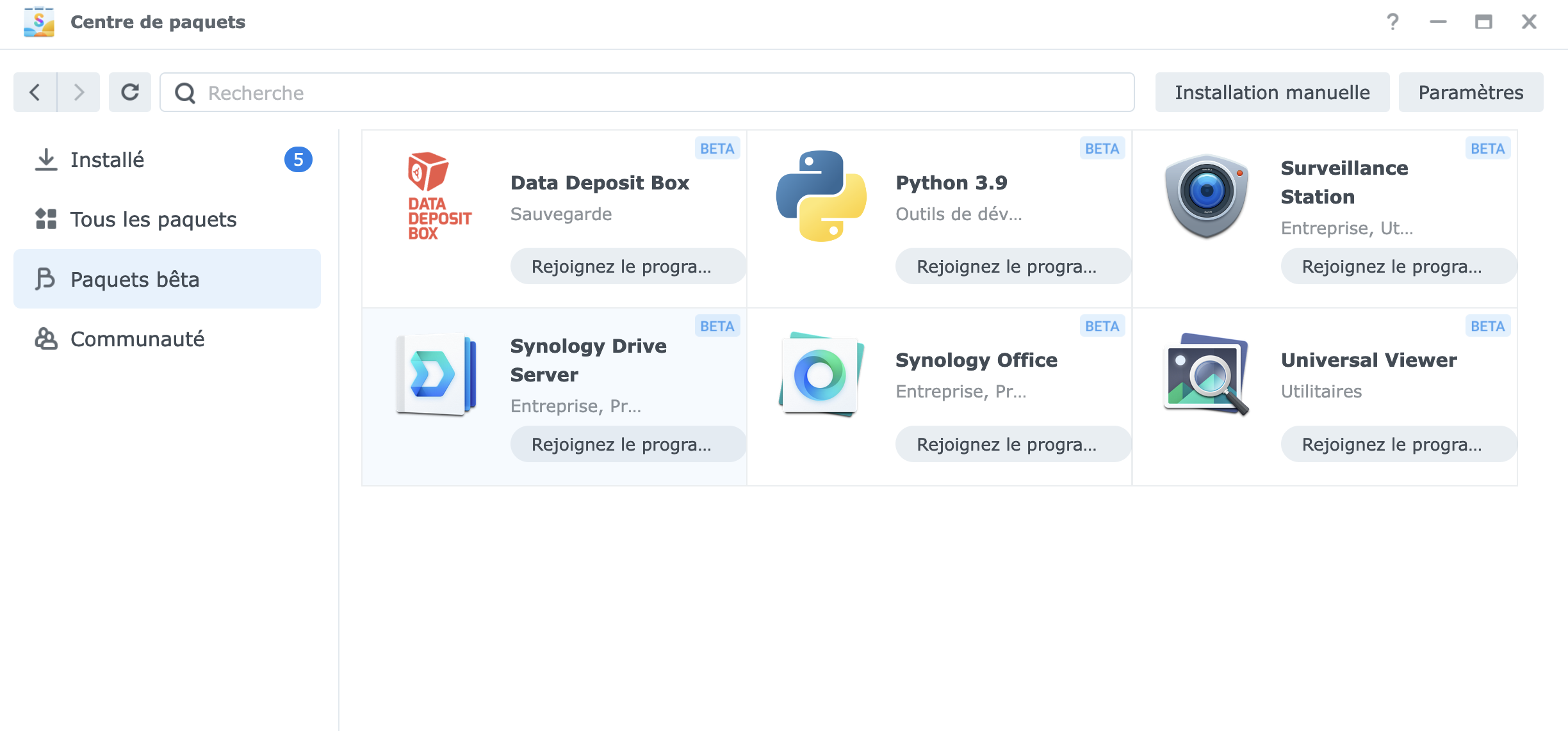

Merci  pour la réponse. Sur ma machine, DS21Play, Plex ne se trouve pas en beta (Voir image)

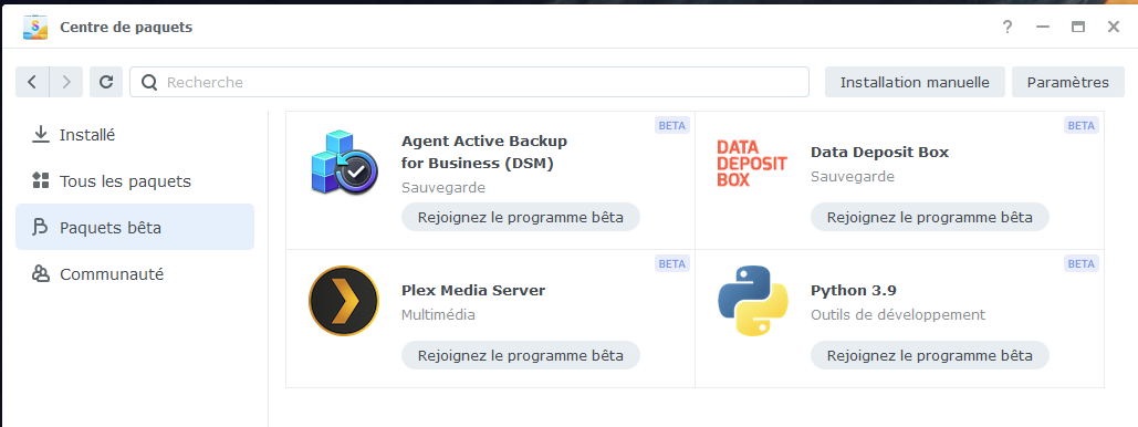

Cela doit dépendre des modèles, parce que chez moi c’est bien en beta :
image.thumb.png.281661269d142655661526155a6531e8.pngM
Mais je l'ai installé sous docker, donc il apparaît comme non installé

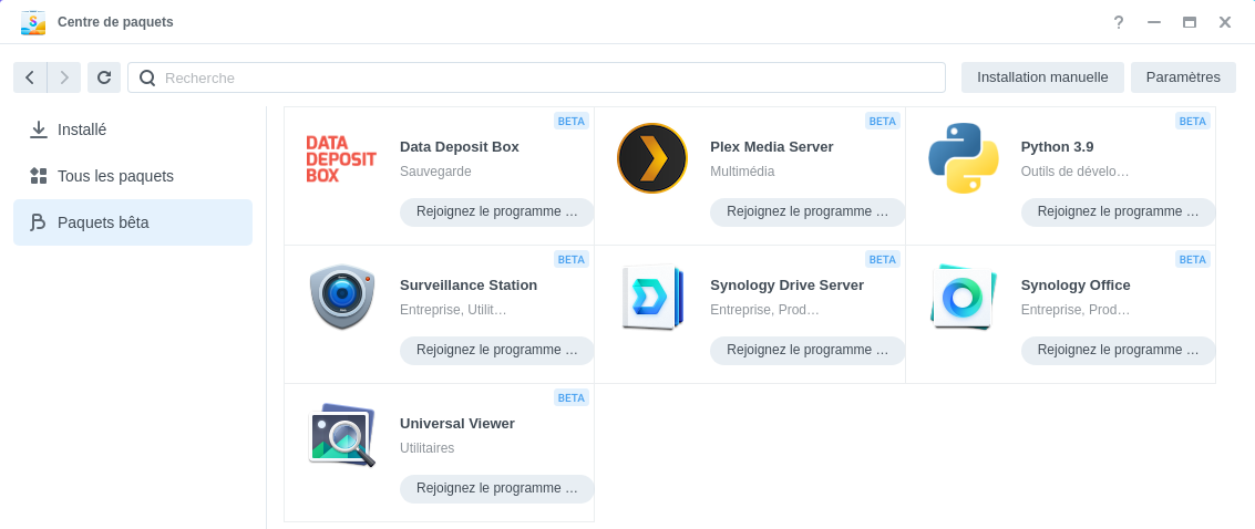

Oui il n’est pas présent sur DS415play avec le même CPU que le DS214play.
Intel Atom CE5335 2 cœurs 4 Oui Evansport
