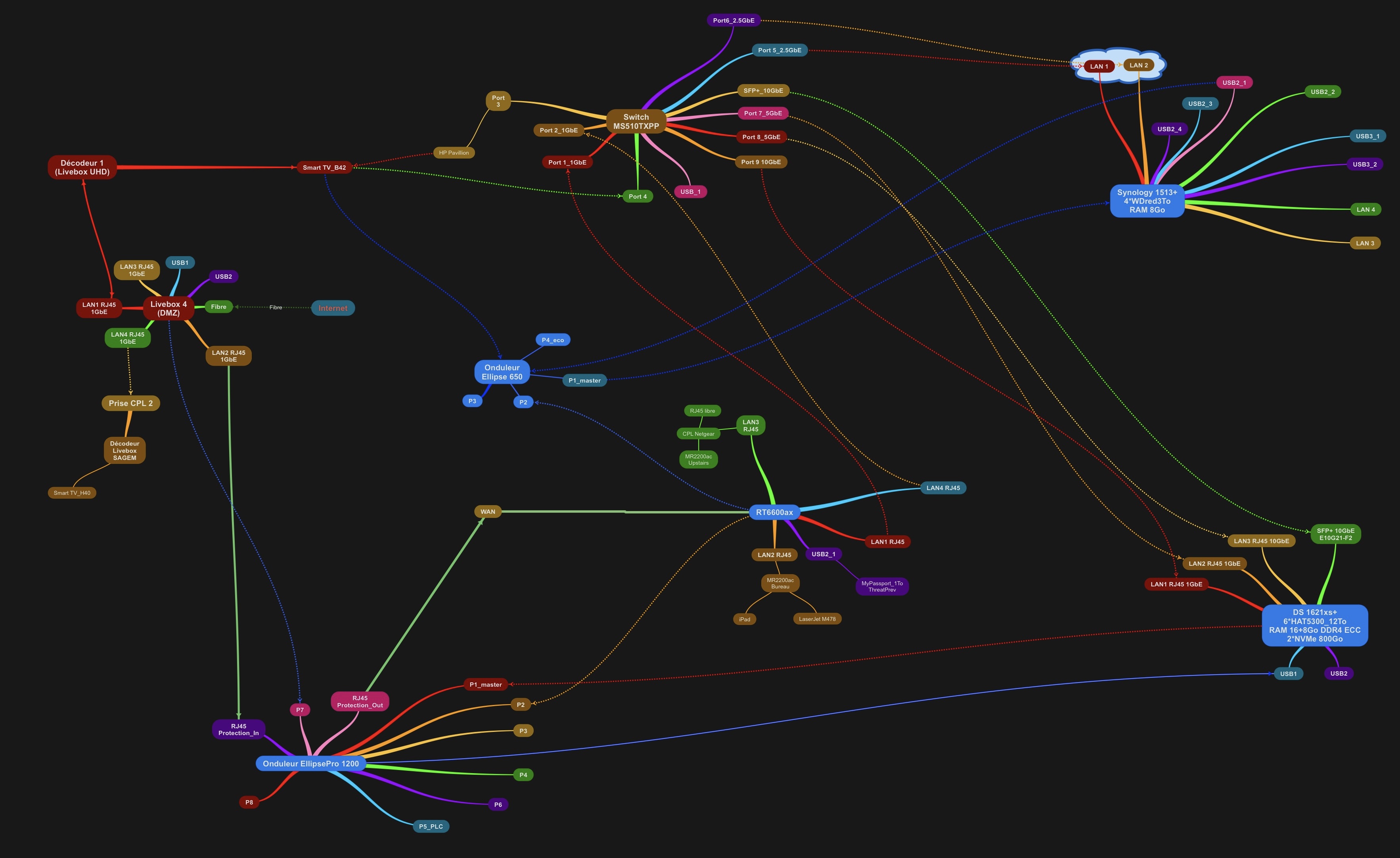

A titre informatif je joins une représentation graphique des réseaux (@home et @work)

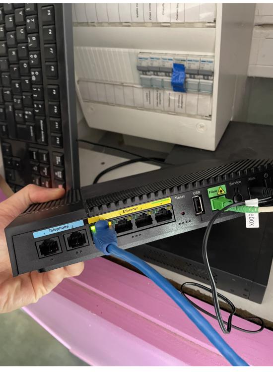

Merci @oracle7 pour ces réponses cela confirme bien ce que je craignait il n’y a que la solution dmz qui soit viable mais ma crainte réside dans le fait qu’aucun téléphone n’a de prise partant de la Livebox ( pa de prises dédiées utilisées cf photo de l’arrière de la lb), je sais que le tuto indiqué fonctionne puisque j’ai suivi à la lettre les instructions lors de l’installation du rt2600 @home il y a qq mois et récemment upgradé vers un rt6600 en sauvegardant la config du 2600 et en la remettant sur le 6600 : d’où ma crainte, par où passe la téléphonie dans ce cas?
est ce bien raisonnable de Switcher directement en dmz ??

il y a 24 minutes, TwistedJ a dit :
Il y a 2 solutions pour connecter un téléphone à ta Livebox :
Si le modèle de téléphone est compatible, tu peux associer le téléphone directement à la Livebox, la base ne servira qu'au chargement de celui-ci.
Sinon, il suffit de brancher la base de ton téléphone sur le port 1 ou 2 dédié à la téléphonie de ta Livebox.
il y a 21 minutes, oracle7 a dit :
Il y a 2 solutions pour connecter un téléphone à ta Livebox : [...]
Il s'agit d'un abonnement Pro (Orange Connect), les téléphones sont des téléphones IP. Aucune des deux solutions que tu as données ne s'appliquent dans ce cas.
