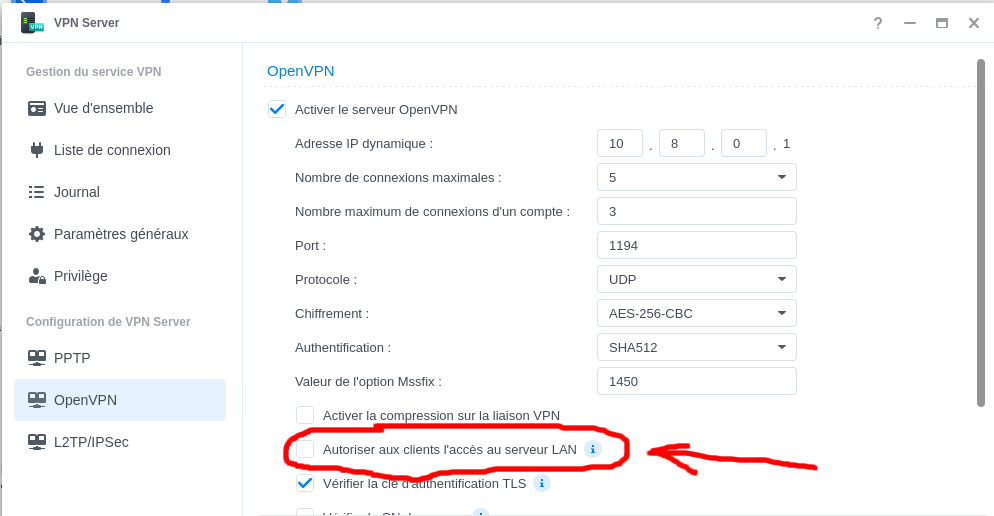

Ne faut-il pas cocher ce paramètre (dans VPN Server sur le NAS) pour accéder à sa box de l'extérieur via le VPN ?
Oui @Xmo ça c'est la base. Si cette case n'est pas cochée, il n'est pas possible de joindre le moindre périphérique du réseau local, encore moins ceux d'un réseau entre box et routeur. Sans cela, l'accès est autorisé au seul NAS.
Dans le cas présent, la discussion n'aurait pas lieu d'être si cette fonction n'était pas activée.
Perso, j'ai fait pire puisque le compte que j'utilise pour le serveur VPN est le seul a avoir un droit d'accès à ce service. Il n'a aucun droit d'accès au NAS. Et donc, sans cette possibilité d'accès au réseau privé, il n'aurait aucune utilité 😉
