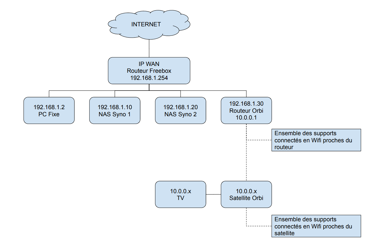

J'ai mis en pièce jointe mon installation informatique à la maison.
J'ai plein de photos de familles qui sont actuellement stockées en double sur NAS1 (vieux DS413) et NAS2 (jeune DS920+)
J'aimerais garder le NAS2 en serveur "principal" pour les photos avec "Synology Photo" et j'aimerais répliquer automatiquement les photos en sauvegarde sur NAS1.

merci de préciser cela !
Ce que je souhaite c'est de réaliser une synchronisation dans un sens : NAS2 vers NAS1 (mais pas NAS1 vers NAS2)
- Si j'efface une photo sur NAS2 (mon NAS principal qui héberge Synology Photo) alors je veux que cette photo soit effacée sur NAS1
- Si j'efface une photo sur NAS1 (mon NAS de sauvegarde) alors je ne veux surtout pas qu'elle soit effacée sur NAS2, au contraire j'aimerai que la photo effacée de NAS1 soit "régénérée" à nouveau depuis NAS2 lors de ma prochaine synchro.
Je veux donc plus une synchronisation 🙂

oh tu sais le NAS 1 et le NAS 2 sont sur le même réseau local (voir mon schema du premier post)
j'imagine qu'il y aura beaucoup moins à faire dans ce contexte là 🙂
Alors oui je sais que ça ne me protège pas contre le vol ou ou les incendies... mais au moins j'aurais une confiance forte sur ma capacité à récupérer mes données si jamais j'ai un gros pépin matériel sur l'un des deux NAS.
