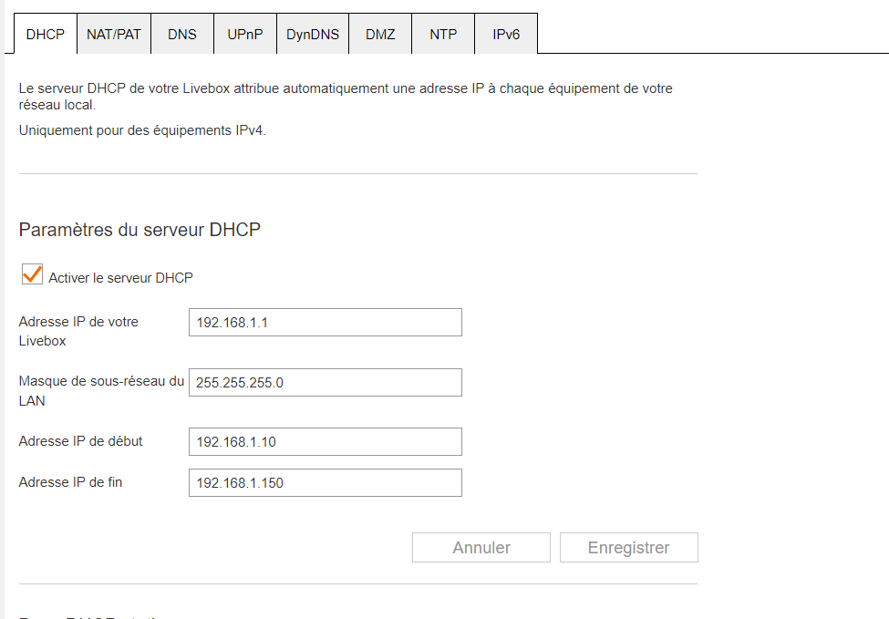

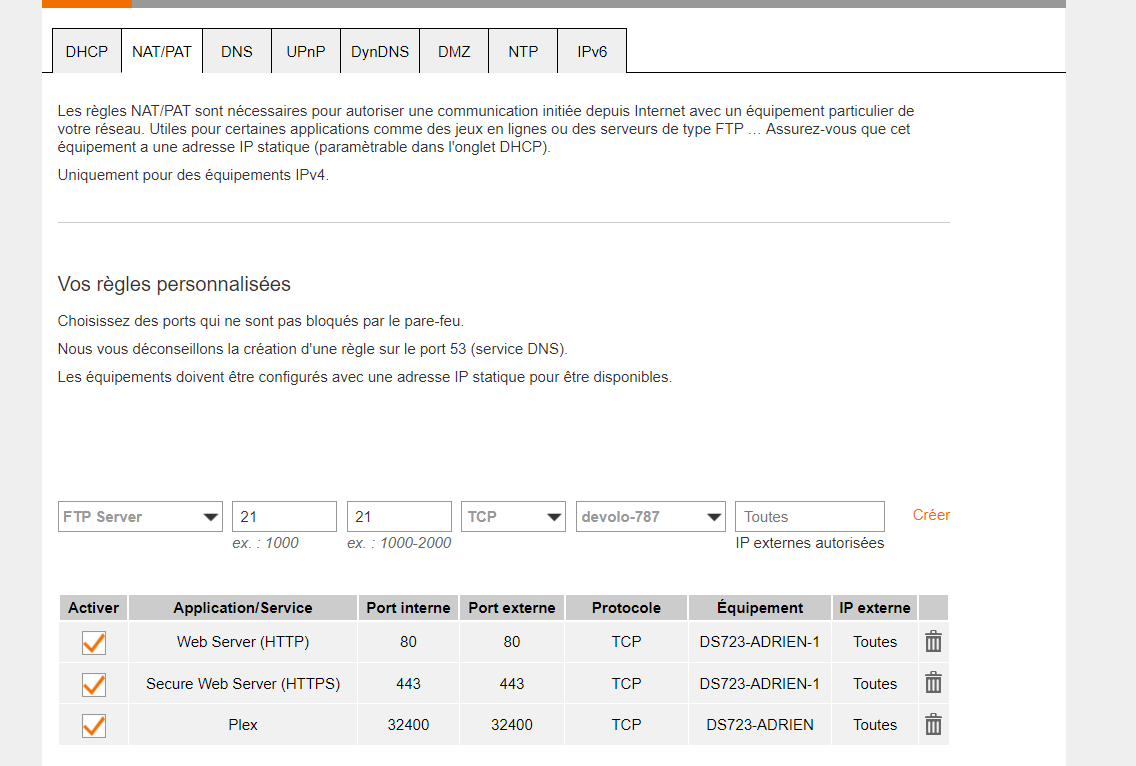

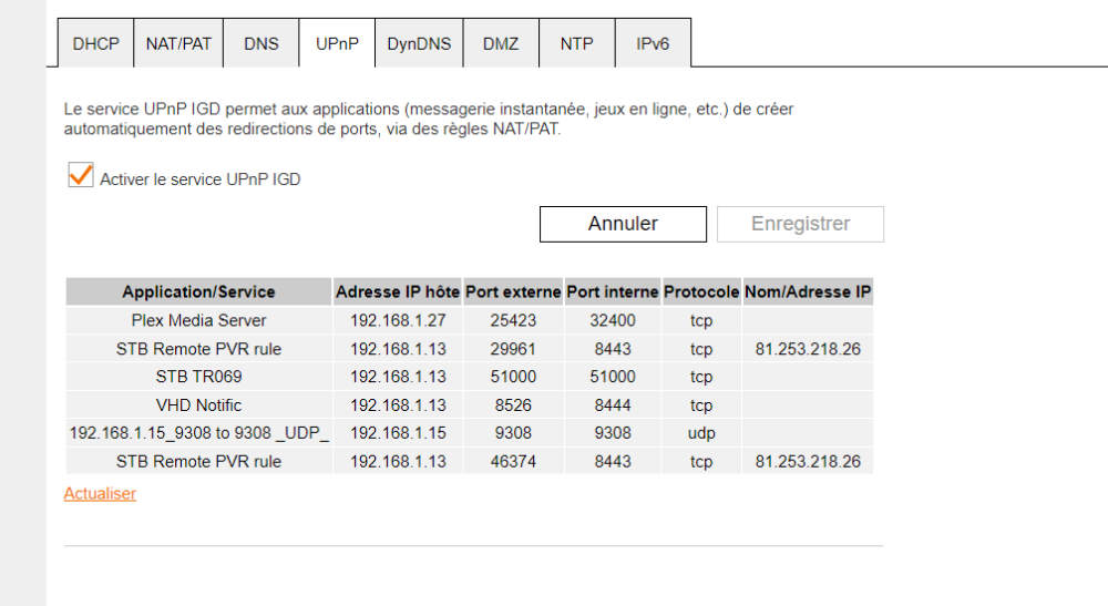

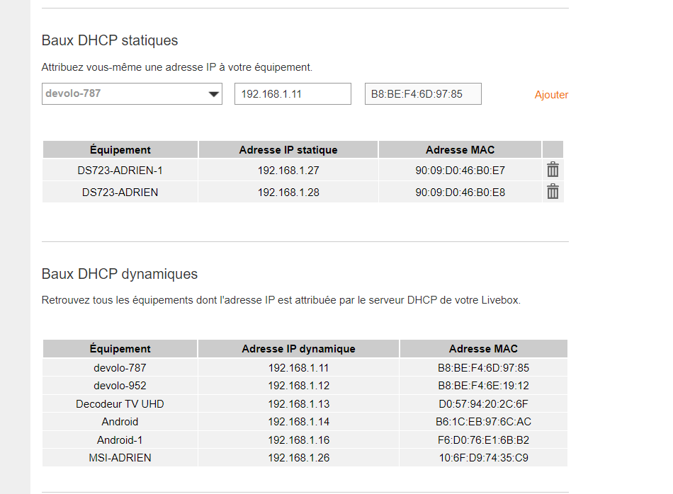

Adrien BOURBON Posté(e) le 4 décembre 2023 Auteur Posté(e) le 4 décembre 2023 Bonjour à tous, Merci pour vos précieux retours ! Alors je l'ai fait niveau box la détermination des IP fixes DHCP car j'ai personnalisé un domaine acheté sur OVH pour retrouver plus facilement mes services sans passer par le quickconnect. Je vous mets ci-joint ma configuration réseau. J'espère que ça suffira à vous aider. Je n'ai pas encore fait le test en direct avec câble ethernet jusqu'à ma tv. Je vais faire le test juste après. 0 Citer
Kramlech Posté(e) le 4 décembre 2023 Posté(e) le 4 décembre 2023 C’est bien ça : tes baux statiques sont dans la plage des baux dynamiques => conflits d’IP …. 0 Citer
Adrien BOURBON Posté(e) le 4 décembre 2023 Auteur Posté(e) le 4 décembre 2023 Bonjour et encore merci. Je vais faire le test. Pour bien faire il faut donc que j'attribut aux deux ports NAS une IP supérieur à 150 c'est bien cela ? Pour sortir du DHCP ? 0 Citer
Adrien BOURBON Posté(e) le 4 décembre 2023 Auteur Posté(e) le 4 décembre 2023 Rebonjour à tous ! Bon des bonnes nouvelles en perspective. Pour ressortir du DHCP, j'ai configuré sur le NAS deux IP fixes (pour ma part en 151 et en 152, mon DHCP s'arrêtant jusque 150). Ça n'a pas résolu le souci en soit. Idem pour ce qui est du branchement en filaire de la box à la télé. Les choses étaient meilleures mais le câble était, je pense, trop long et cela causait des pertes. Au final, le problème était... electrique ! J'avais mis une multiprise 3 prises sur le Devolo d'entrée où était branché dessus la box, un autre petit matériel et ... le NAS ! Je pense que cela pompait trop de courant et faisait dysfonctionner le Devolo. J'ai donc isolé le NAS sur une prise à part et cela fonctionne parfaitement à présent ! 1 Citer
