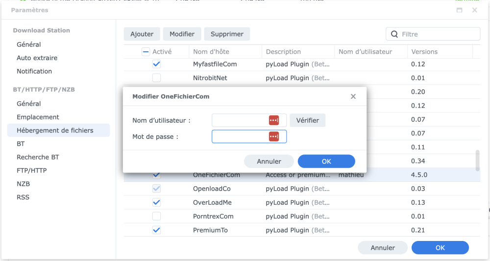

Bonjour à tous et merci pour toute cette aide.
J'ai mis le fichier host 4.1.0, je n'arrive pas à vérifier le login mais à priori cela arrive.
Lorsque je tente des téléchargements, ils finissent tous en ERROR mais j'ai pas de détail et je ne trouve pas le fichier log qui devrait être généré.
J'ai également essayer avec et sans le &af=...
J'ai également validé que le token était le bon, j'ai essayé de la désactive et la regénérer... mais ca marche pas j'ai l'erreur suivante : "echec des verifications de securite#2909#
J'ai tenté le redémarrage du NAS... et ça marche toujours pas.
Bref je patoge grave.
Auriez vous une idée svp ?
Je vous remercie par avance.
