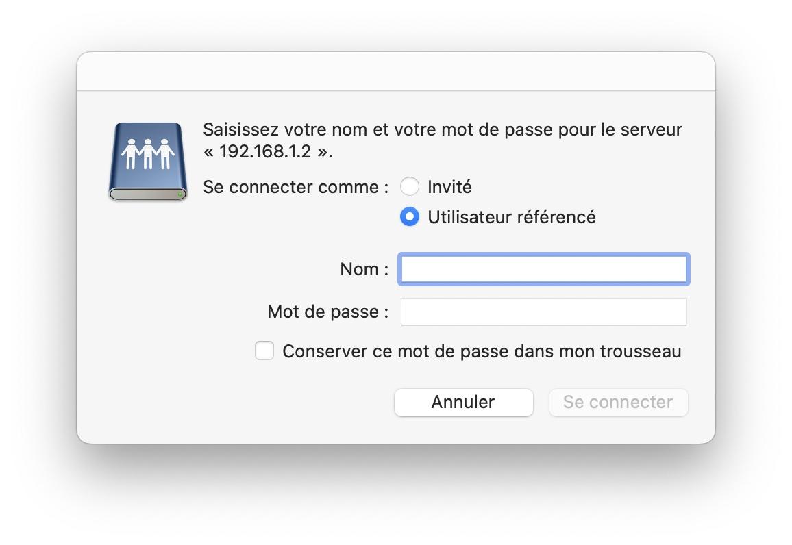

Lorsque tu te connectes via SMB en utilisant l'adresse IP du NAS, tu dois avoir une fenêtre comme celle qui figure en pièce jointe. Il te suffit alors d'entrer un nom d'utilisateur et son mot de passe. Si la connexion est refusée c'est que l'un ou l'autre est erroné. Il faut donc vérifier ce qui figure au niveau du NAS car dans ce cas l'identifiant et/ou le mot de passe ne sont pas ceux enregistrés dans DSM.
Pour l'instant n'utilise pas le Trousseau d'accès et entre les informations manuellement.
c'est bien mon problème, l'identifiant et le mot de passe sont corrects mais la connexion est refusée, d'ailleurs par précaution j'ai supprimé ce qui était enregistré dans le trousseau.
