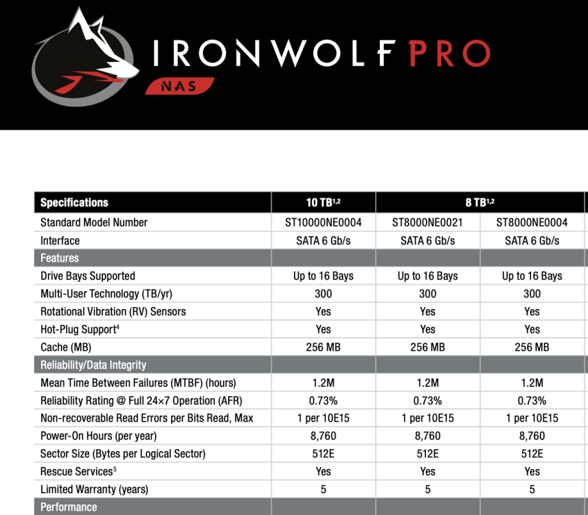

c'était la question..
Seagate : MTBF de 1,2 M heures
Western : MTBF de 1,0 M heures
et j'imagine bien que garantie et MTBF ont des durées très différentes mais ici il n'y a pas de rapport.. c'était la question
si la garantie est de 3 ans.. quelle est la durée de vie moyenne espérée ??
Modifié par bbill
il y a 27 minutes, bbill a dit :
Ce n'est pas la bonne question. Et quelle qu'en soit une hypothétique réponse, elle ne sera jamais satisfaisante.
Un disque peut tomber en panne dans les minutes qui suivent son installation jusqu'à plusieurs dizaines d'années plus tard. Tenter d'en définir une durée de vie moyenne n'aurait donc rien de pertinent.
Ce type de matériel reste du consommable : c'est H.S. ? On remplace.
Une bonne question serait plutôt : "Comment me prémunir contre la perte de données liée aux pannes de disques ?"
