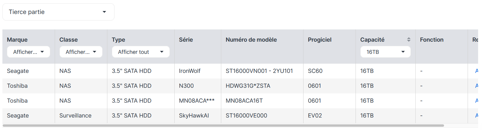

Mic13710 a répondu à un(e) sujet de rodo37 dans Tests & Reviews & Comparatifs
Ah bon ? Vous êtes sûr de ça ? Cliquez sur "Tierce partie" dans les liens que vous avez donnés et vous verrez que ça va tout de suite beaucoup mieux 😉 Exemple pour le 923+, juste les 16To pour ne pas avoir une liste longue comme le bras... -
