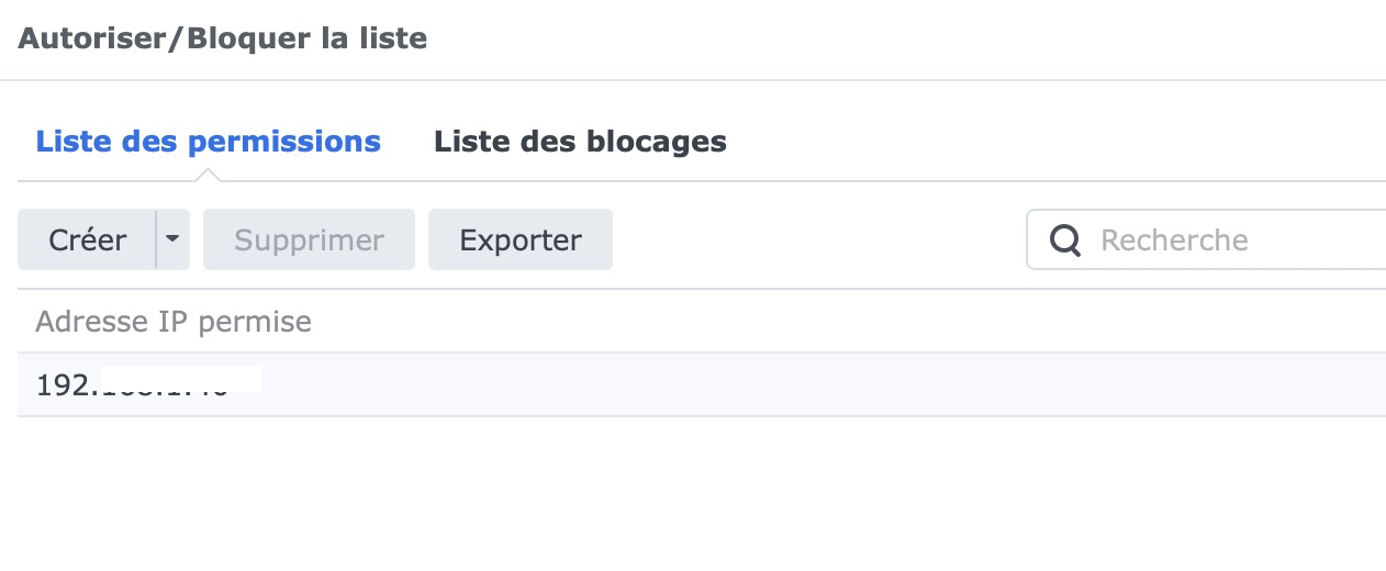

configuration de l'option Autoriser/Bloquer la liste
Bonjour. Je suis un débutant merci poru des réponses simple. Pour mon serveur Synology DS 723+ sous DSM 7.2.21 j'ai activé dans Sécurité/Onglet Protection/ Activer Blocage auto Heureusement car cette nuit 2 IP ont été bloquées 1h55 Turquie et 3h00 Indonésie. Comme je ne découvre le monde informatique et plus particulièrement des serveurs, à mon âge je suis obligé de faire énormément de test pour tenter de comprendre comment cela fonctionne. Du coup il m'est arrivé de m'auto bloqué moi même. Pour éviter cela, j'ai saisi mon numéro IP local de mon serveur dans l"onglet client fiable voir les copies d'écran. Question en entrant dans cette liste client autorisé, mon numéro IP local 192..... est ce que si au bout de plusieurs tentatives de connexion de ma par je ne suis plus bloqué? est ce que je dois ajouter l'adresse IP locale complète avec le port de sécurité par exemple HTTPSS:// 192.... : 11111 merci pour le retour
