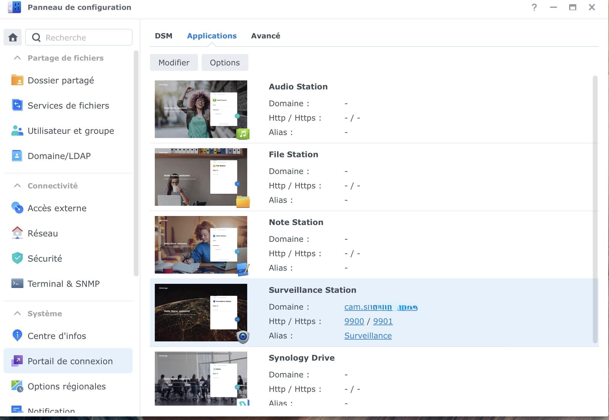

  2. Pour ma culture perso, j’ai testé la configuration via le portail des applications. J’ai mis la configuration ci-dessous. Les ports 9900 et 9901 sont fermés sur la Box. DSCam se connecte sans souci (et très rapidement) sans préciser de port, sur l’URL mentionnée. Quelle différence y a-t-il avec le reverse proxy ?

  28. Essaie d'activer les websocket dans les en-têtes personnalisées.
