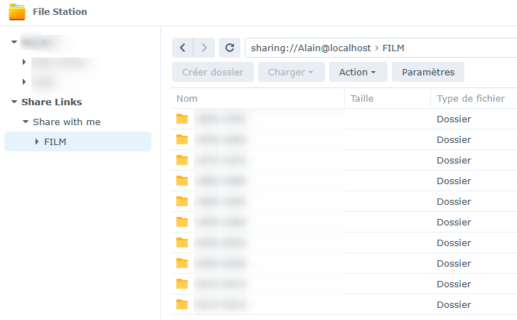

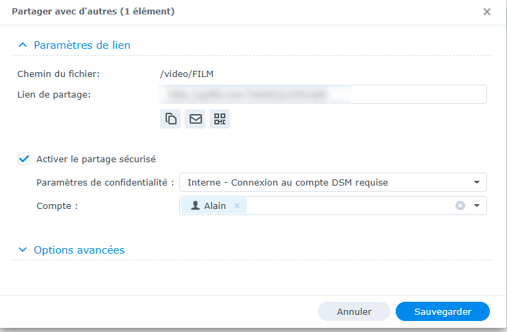

Charles 69 a répondu à un(e) sujet de cubitus_syno dans Installation, Démarrage et Configuration
Bonjour @cubitus_syno Une solution très simple pour un partage en lecture seule. Dans File Station clic droit sur le dossier que tu veux partager > Partager Lorsque 'Alain' se connecte dans File Station il voit ça : Sous 'Share Links' il aura accès au répertoire choisi et aux sous-répertoires. Pour supprimer le partage, dans File Station > Outils > Gestionnaire de liens partagés - Aujourd’hui
