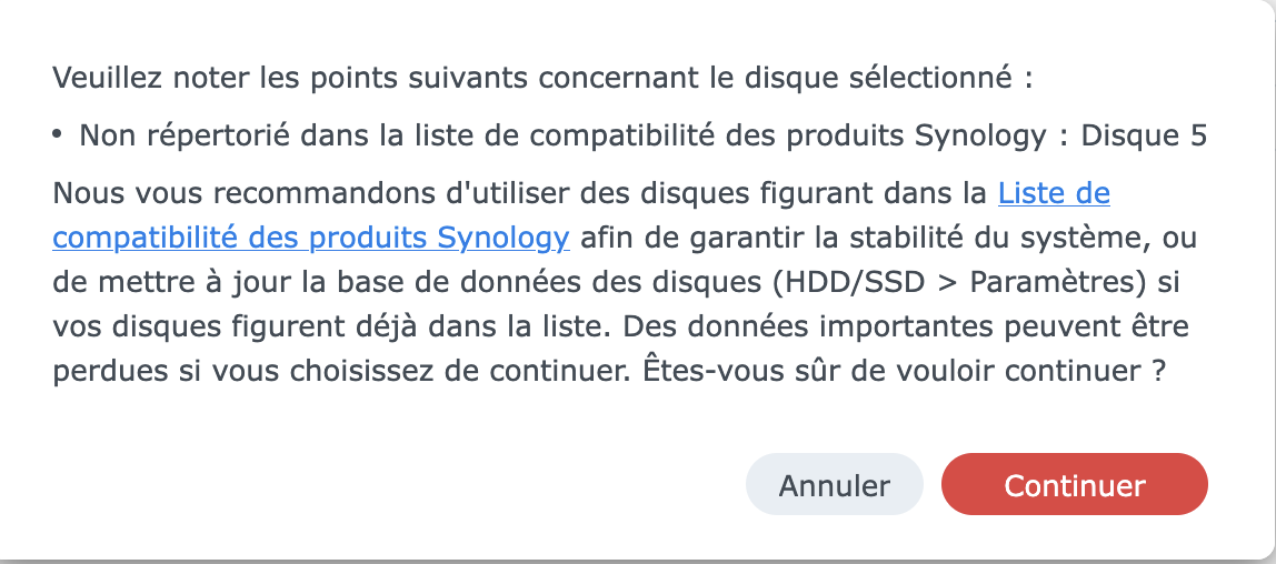

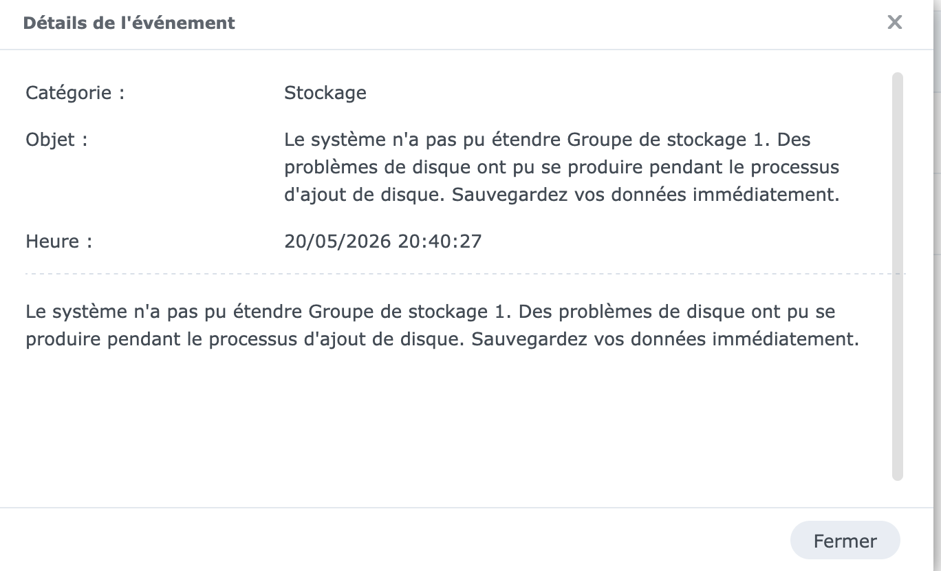

  11. @STEPH 78 Merci de ne pas poster n'importe où ! Qu'est ce que ce message a comme portée dans la rubrique "News et infos" ? --> Je déplace, mais ce sera la seule fois. De plus, pas d'indication du modèle de NAS (8 baies c'est beaucoup trop vague), de la version de DSM, de la manière dont le stockage est constitué (SHR, JBOD, Raidxx, etc.) Mets toi à la place de ceux disposés à t'aider, ils ne peuvent pas "deviner" ce genre d'informations.
  12. Bonjour à tous, je viens de recevoir mon disque dur western digital red pro 10 To pour augmenter la capacité de stockage de mon NAS synology 8 baies équipé de 4 disques durs Western digital red plus 10 To. Après avoir réalisé le formatage du nouveau disque dur, j'ai réalisé la procédure de rajout du disque dur neuf qui est reconnu (message m'indiquant que ce disque ne fait pas partie de la liste des disques durs recommandés par Synology) mais non intégré au volume de stockage existant. Le message suivant s'inscrit: "le système n'a pas pu étendre Groupe de stockage 1. Des problèmes de disques ont pu se produire pendant le processus d'ajout de disque" Y-a-t'il une manip que je n'ai pas faite? Y-a-t'il incompatibilité entre les disques, ou entre le disque neuf et le NAS? Faut-il que je retourne le disque neuf au vendeur pour acheter des western digital red plus? Merci de votre aide. Stéph78
