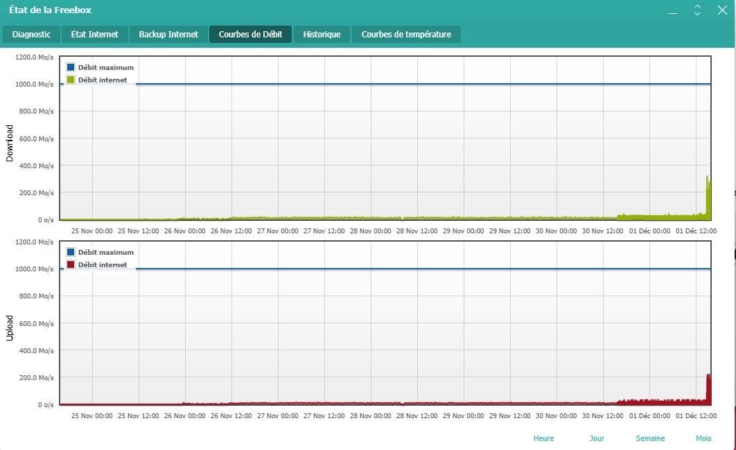

  2. Je vais limiter à 1 test toutes les 30 minutes voir toutes les 6 heures ☺️ Je comprends bien mais ça me semble quand même curieux alors que sur la même période les speedtests semblent contants et que mon usage est sensiblement le même :
  3. Si tu as besoin de débit au moment du test, les deux usages vont nécessairement entrer en concurrence. Comme dit précédemment, le débit est mutualisé entre les abonnés d'un même opérateur. Il suffit d'un pic de débit au moment du test pour que ce dernier soit impacté. Bref, pour en revenir à nos moutons, ce graphe indique la consommation réelle (hors TV) de ta connexion internet. Si tu mets en pause les Speedtests absurdes, il ne restera que l'usage réel qui est fait de ta connexion. Sur un mois, je doute fortement que tu dépasses le 1Gbit/s.
  4. C'est si sensible que cela ? Le test ne doit pas durer longtemps. Alors curieusement le débit chute de façon très importante avant 14h (30Mo approx) et plus encore avant 12h (10Mo approx). Je me demande quel crédit on peut accorder à ce graphe.

  6. Si tu sélectionnes [Mois] en bas à droite, ce sera déjà plus parlant que la dernière heure. Je ne comprends vraiment pas l'intérêt de faire de tels tests de débit. Tu choisis délibérément de pourrir ta connexion internet toutes les 5 minutes, ainsi que celle d'autres abonnés au même opérateur (car il ne faut pas oublier que c'est mutualisé).
  7. Aucun...... si ce n'est la question de l'intérêt de passer de 1Gb/s à 2.5Gb/s Oui. Les unités sont Mo/s . Si je me trompe pas les pointes sont à environs 2.4Gb/s en download et 2.1Gb/s en upload pour le débit internet.
  8. Le rapport avec le post initial ?
  9. Speedtest n'est pas une utilisation courante. Il mesure uniquement le débit entre le serveur Speedtest sélectionné et ton équipement interne. Ce n'est en rien révélateur du reste de ton expérience sur internet qui est grandement dépendante de l'investissement de ton opérateur dans le peering. Sur Freebox OS, tu as un graphique de l'activité de ta connexion internet. C'est ça qu'il faut regarder pour évaluer ton utilisation réelle (même si dans ton cas, ce sera complètement pollué par les tests Speedtest inutiles).
  10. Depuis hier soir le débit est devenu plus régulier car j'ai changé le port ethernet du PC. L'enregistrement est sur presque 5j (fait avec un seul serveur : Scaleway). Avant : Freebox Ultra port 2.5G -------->switch Netgear port 2.5G in et out--------> port 2.5G du PC Maintenant : Freebox Ultra Port SFP 10G-----> switch QNAP port 10G in /5 G out------> switch Netgear port 2.5G in et out ------> port 2.5G du PC

  12. Sur certains usages spécifiques, ça dépassera ponctuellement le 1Gbps. En utilisation courante, c'est une légende 😄 C'est un usage courant pour lequel le 1Gbps est déjà excessif. La navigation est déjà très fluide avec des abonnements >100Mbit/s, le réel gain de rapidité apporté par la fibre étant les latences faibles comparé au cuivre. Un moyen de s'en rendre compte est de monitorer la connexion internet, c'est assez révélateur.
  13. En fait les principales limitations de mon réseau c'est maintenant les disques durs en raid1 et les processeurs des NAS qui rament un peu. Le PC, j'ai changé la carte mère pour passer à Windows 11 et mettre l'OS sur un MVe. J'hésite à installer une carte 10Gb sur le PC (port ethernet 2.5GB sur la carte mère) pour bénéficier de la totalité des 8Gb de la Freebox Ultra. C'est encore très cher et ensuite je ne pense pas que ça améliore beaucoup la navigation sur internet qui est déjà super rapide.
