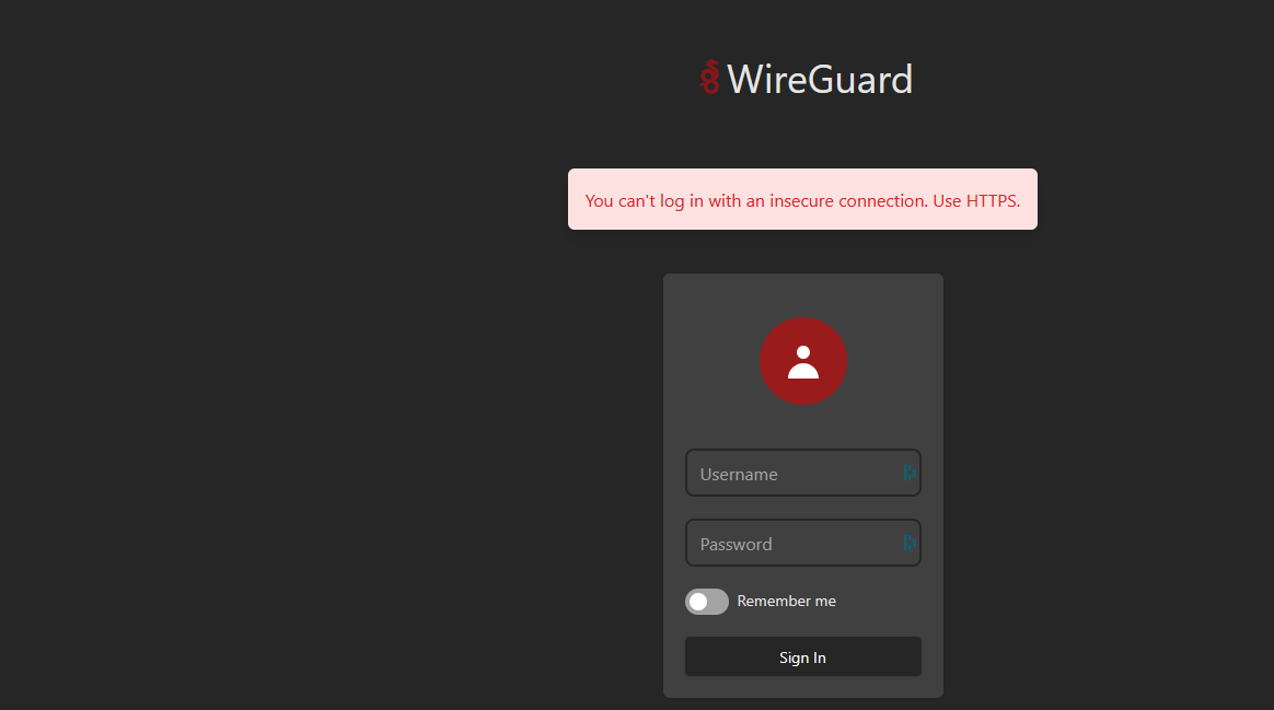

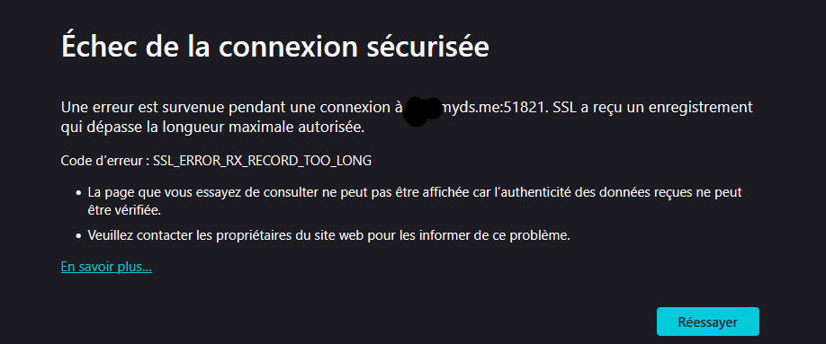

  2. Bonjour, Les domaines en xxx.fr sont une redirection de mon nom de domaine, mais il pointe vers l'adresse en xxxx.me. Si je lance : http://xxxx.myds.me:51821/login, j'ai ceci : Si je lance : https://xxxx.myds.me:51821/login, j'ai ceci :
  3. Aujourd’hui
  4. Un certificat n'a aucun rapport avec les ports. Il ne s'applique qu'à un nom de domaine et ses éventuelles déclinaisons (nom en dur ou wildcard). Et comme je viens de l'écrire, un certificat ne concerne qu'un seul nom de domaine, vous avez une incohérence dans le votre puisque dans la liste de votre certificat xxxx.me, se trouve des domaines xxxx.fr qui ne peuvent être couverts par ce certificat. Vous devez créer un certificat pour votre ou vos xxxx.fr.

  7. Bonjour, Je ne suis pas du tout familier avec les certificats de sécurité. J'avais suivi un tuto pour activer le certificat let's encrypt cela me permet à l'extérieur d'accéder à l'interface du NAS. Aujourd'hui, j'ai installé WireGuard et pour créer un client, j'ai besoin d'accéder à une page HTTPS sur le port 51821. Je n'arrive pas à l'afficher. Quand je regarde dans les paramètres de sécurité, j'ai l'impression que les certificats ne sont attribués qu'à certaines choses. Comment est-ce que je peux attribuer ce certificat au port 51821 ? Merci

  12. J'ai essayé une autre configuration docker : volumes: etc_wireguard: services: wg-easy: #environment: # Optional: # - PORT=51821 # - HOST=0.0.0.0 # - INSECURE=false image: ghcr.io/wg-easy/wg-easy:15 container_name: wg-easy networks: wg: ipv4_address: 10.42.42.42 ipv6_address: fdcc:ad94:bacf:61a3::2a volumes: - etc_wireguard:/etc/wireguard - /lib/modules:/lib/modules:ro ports: - "51826:51826/udp" - "51821:51821/tcp" restart: unless-stopped cap_add: - NET_ADMIN - SYS_MODULE # - NET_RAW # ⚠️ Uncomment if using Podman sysctls: - net.ipv4.ip_forward=1 - net.ipv4.conf.all.src_valid_mark=1 - net.ipv6.conf.all.disable_ipv6=0 - net.ipv6.conf.all.forwarding=1 - net.ipv6.conf.default.forwarding=1 networks: wg: driver: bridge enable_ipv6: true ipam: driver: default config: - subnet: 10.42.42.0/24 - subnet: fdcc:ad94:bacf:61a3::/64 La configuration sur le port 51821 fonctionne très bien jusqu'au moment où il me demande de me loguer. A ce moment-là, il me demande de me connecter en HTTPS et en HTTPS, je n'arrive pas à voir la page de Login. En HTTP, elle apparaît en HTTPS, elle n'apparaît pas, pourtant j'ai un certificat HTTPS qui fonctionne pour accéder à l'interface du NAS et cetera... Sur edge j'ai ceci : Comment vérifier que mon certificat est valide ?
