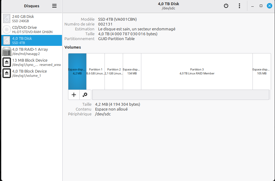

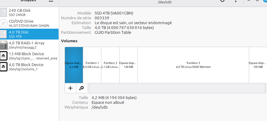

  31. D'un autre côté, quel que soit le système, il y a toujours un avertissement disant qu'il ne faut pas couper l'alimentation pendant une mise à jour. Ce n'est pas pour rien. Il n'y a pas que les opérations sur le ou les disques lors d'une mise à jour. Sur les NAS synology, il y a une écriture sur l'eeprom et peut-être quelques opérations de mise à jour sur certaines parties de la carte mère, mais ce n'est que supposition. Si vous avez arrêté à un moment crucial du processus de mise à jour, il se pourrait bien que l'eeprom ait eu un "pèt' au casque" avec des données corrompues, la rendant inutilisable. Ce qui vous est arrivé est la démonstration qu'une mise à jour ne doit jamais être interrompue. Quelques points à vérifier tout de même : https://kb.synology.com/fr-fr/DSM/tutorial/DSM_update_NAS_cannot_start_up_after_update Le test de la carte mère est le plus adapté à votre cas.
