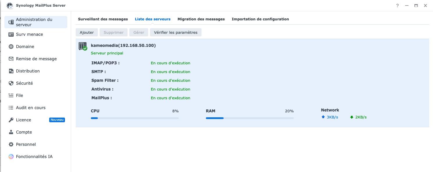

[TUTO] Configurer « MailPlus Server » avec une @IP dynamique Orange
Hello, Je rencontre un nouveau souci, j'ai changé de Nas de mon 218+ vers un 923+, la bacule s'est bien passé sauf pour MailPlus Server, ça à l'air de fonctionner mais dans la réalité les mails ne s'envoient pas et ne se réceptionnent pas. Quand je regarde dans la configue, une partie m'interpelle : Dans la section "Administration du serveur", j'ai toujours l'IP locale du 218+ (192.168.50.100) et non celle du 923+ (192.168.50.101). Impossible de le modifier car les options "gérer" et "supprimer" sont grisées. Est ce que quelqu'un aurait une idée ? Car j'arrive au bout de mes tests et essaies. Merci d'avance ;)
