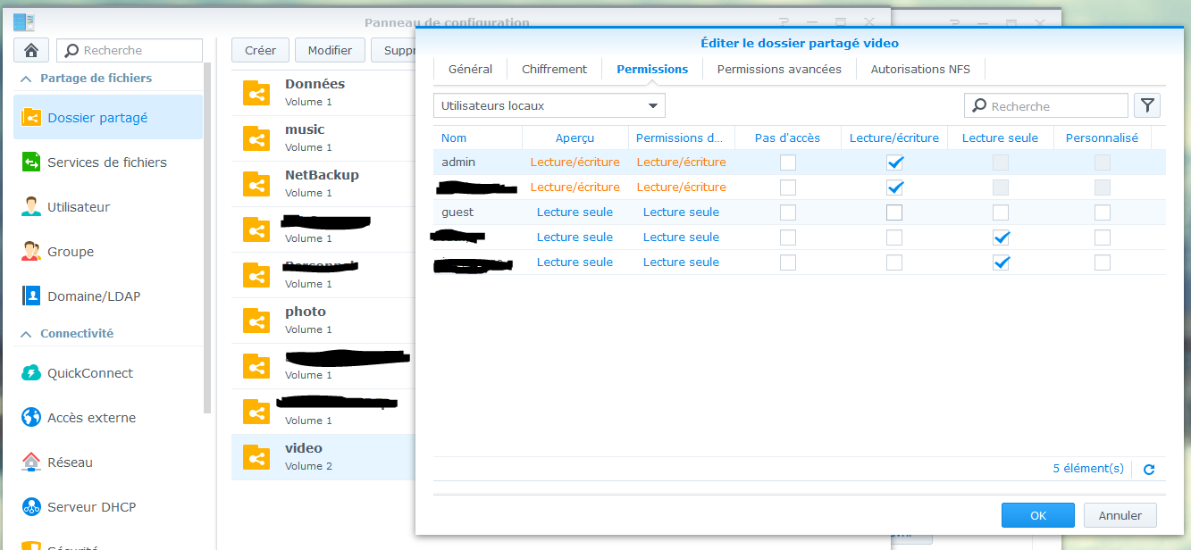

Utilisateur "Lecture Seule" peut supprimer une vidéo depuis DS VIDEO
firlin a répondu à un(e) sujet de Le_Trapeziste dans Video Station
Bonjour Le_Trapeziste, on c'est pas compris, moins je te parle d'adresse IP fixe au niveau de ton réseau lan ( le réseau Rj45chez toi), toi tu me parle du réseau Wan celui qui est a l’extérieur de chez toi. Si tu veux je peux t'aider, pour cela on peut faire un partage d’écran avec Teamviewer ( wipe moi en message prise quand tu es d'accord )
