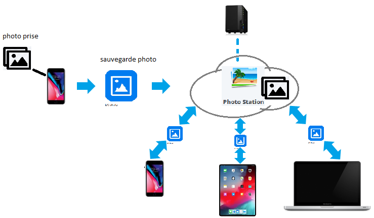

Aide choix d’applications
Varx a répondu à un(e) sujet de Marjomax dans Installation, Démarrage et Configuration
Eh bien en fait le job mais à ça façon. Tu vas retrouver les photos / vidéos prises avec ton devices (et ceux de tes users) sur Ton Cloud Personnel (NAS) et la solution Photo Station. Je vais essayer de schématiser (PJ). -
Et bien cette fonctionnalité propre à DS Photo va te permettre (après configuration) de copier les photos présentent sur ton devices directement sur ton NAS. En cas de suppression de celles-ci sur ton device. Elles seront toujours disponible sur ton NAS (on parle bien de sauvegarde). -
