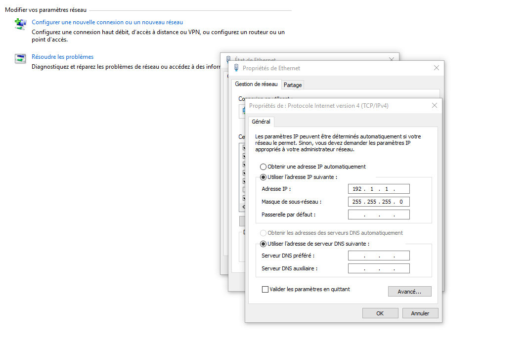

Attention, dans ton impression d'écran tu es train de changer les serveurs DNS de la box, ce n'est pas ce que tu veux a priori, toi tu veux que tes périphériques utilisent comme serveur DNS ton NAS. Donc c'est dans DHCP, et là, mais ce n'est pas sûr vu que c'est une box internet, tu devrais pouvoir préciser le serveur DNS que tu veux assigner à tes clients DHCP. Et pense à désactiver la configuration du DNS statique, ta box utilisera les DNS de ton FAI, ce n'est pas gênant.
