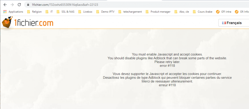

Salut les gars,
J'ai continué à chercher au sujet de notre soucis de download en masse via un fichier .TXT
Je ne pense pas que cela vienne de notre Synology. Je n'ai strictement rien changé niveau pare-feu et autres …. le problème doit venir de chez 1fichier.
Je suis tombé sur un article sur un autre forum qui parlait que 1fichier avait ajouté des pubs sur leur page avant d'accéder au fichier voulu….
download station aurait des soucis pour passer le stade Pub ?
J'ai chipoté dans mon compte premium et ca semble fonctionner mais mes fichiers dans download station sont nommés bizarrement .
Voila ce que j'ai modifié dans 1fichier.
Si quelqu'un peut tester ma modification et valider se serait sympas !!
Bien à vous,
Jerome

Hello Stream,
D'après ton screenshot tu as activé l'affichage du menu de téléchargement. Il me semble que cette option doit être désactivé pour utiliser le synology et 1fichier, c'est pour cela que tes fichiers sont nommés bizarrement.
Pour la suite de mes tests, j'ai remarqué un truc lorsque les téléchargements sont en failed. Je retourne sur le site 1fichier et lorsque je clic sur un lien se trouvant sur cette page j'ai ce message voir le screenshot joint. Tu clique par exemple en bas de page sur CONTACT ou un autre. Une fois 30 min passé après le dernier failed la situation se débloque, donc ça vient bien de 1fichier... Mais impossible de leur faire entendre ça, il rabache qu'ils ne font pas de support sur les logiciels tiers...

Modifié par ralf
Problème "réglé" , les liens ne passent pas avec chrome, mais cela fonctionne avec Firefox... Allez savoir pourquoi !
