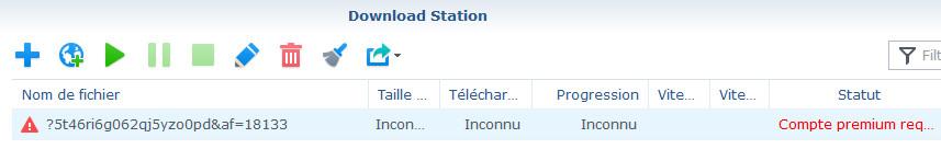

Idem pourmoi 1Fichier et d'autres services ne marchent plus.
Depuis quelques jours je n'arrive plus à DL avec 1Fichier, pourtant j'ai un compte premium
Bizarrement 1Fichier a disparu de la liste des hébergeurs de fichiers dans DS sur mon NAS DS218Play .
Comme je l'ai pas le fichier .host je ne peux pas l'ajouter ou le recréer.
Voici une capture du message qui me dit qu'il faut un compte premium.
Je trouve cela étrange, suis je le seul ?
Merci de votre aide.
Cdt

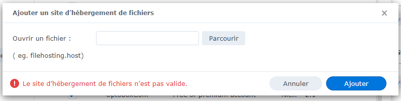

Hello tout le monde 🙂
Je n'arrive pas à installer l'host, à chaque tentative (peu importe la version) cela m'indique que le site d'hébergement de fichier n'est pas valide.

Le 31/12/2020 à 21:49, Hadôken a dit :
Afin d’étudier plus en détail, peux-tu s'il te plait préciser les informations suivantes :
Version DownloadStation :
Nombre de fichier en une fois :
Taille moyenne des fichiers :
Débit de Download :
En effet, j'ai refait un essai avec prés de 600 fichiers de 50Mo en moyenne et au bout de 400, 1Fichier a bloqué l’accès.
Sinon pour le suffixe d'affiliation, je ne vois pas l'origine du soucis à part un blocage pour suspicion de "fraude" sur les DL mais c'est étonnant après je n'ai jamais essayé avec ce type de liens.
Bonjour Hadôken
Version DownloadStation : 3.8.15-3563 sur DSM 6.1.7-15284 Update 3
Nombre de fichier en une fois : 12, 24 selon les séries
Taille moyenne des fichiers : 650Mo a 1,8Go
Débit de Download : environ 100MB/s
Concernant le suffixe ne serait-ce pas plutôt le N° d'adhérent, ça permettrait de répartir la bande passante de façon plus régulière sur les abonnés. Enfin je ne sais vraiment pas...
A+
Patapain
Je ne sais pas quoi faire, sachant que je n'ai pas ce souci chez Uptobox ou l'host est installé sans soucis.
Quelqu'un a une idée ???
Bonne soirée 🙂
Bonjour @bordo7,
Tu utilise bien le fichier obtenu sur le lien ?
En effet, j'ai essayé ce dernier de nouveau et il n'a pas de soucis pour l'ajouter.
Le 06/01/2021 à 00:31, patapain a dit :
Bonjour Hadôken
A+
Patapain
Bonjour @patapain,
Merci pour ce retour mais en effet, tu récupères peu de fichier en une fois et d'une taille plus ou moins conséquente donc le retour est complétement différent au niveau des appels émis par Download Station.
J'ai essayé de reproduire à l'aide d'un compte gratuit en hébergeant des fichiers de 1 GB et en récupérant sous lien affilié et je n'ai pas eu le soucis via mon compte Access mais le test était sur peu de fichier.
J'essayerais de voir ce fichier et son fonctionnement qui sait, je trouverais peut être une solution à ce blocage que j'observe bien que je pense qu'il voit ça comme une tentative DDOS ou autres.
il y a une heure, Hadôken a dit :
Bonjour @bordo7,
Bonjour @Hadôken
Merci pour ton aide 🙂
En effet cela ne fonctionne pas avec le host de ce lien, je viens de re-essayer. Je suis en version dsm 7.0 beta (elle est top !) cela doit etre a cause de cela, donc attention à vous sur ce point, si vous etes tenté.
J'ai utilisé le host déja pre-installé (la version 0.24), cela fonctionne avec mes identifiants premium, mais je dois les re-rentrer à chaque redemarrage du nas, donc tous les jours dans mon cas, pas top...
J'ai rentré mon ip dans 1fichier, cela fonctionne aussi mais le nom du fichier telechargé devient une suite de chiffres et de lettres, pas terrible non plus...
