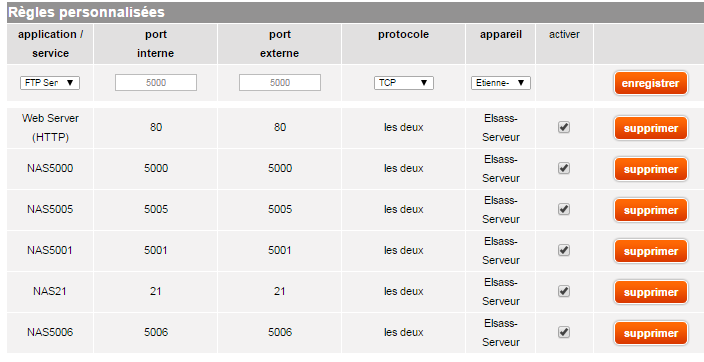

J'ai bien évidement dirigé les ports vers le nas. (cf. pièce jointe).
SVP aidez-moi car là je pète un câble. Je ne sais pas si quelque chose d'évident m'a échappé ou si c'est cette ***** de ***** de livebox qui est bonne à servir de sous-plat.
