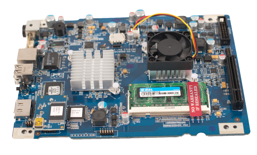

Après un mois de réflexion, je me suis décider à démonter le système et j'ai découvert que le firmware est sur une petite carte enfichée munie d'une prise mini usb. J'ai connecté ce circuit à un ordinateur sous linux et ai constaté qu'il s'agit d'un mini disque flash avec deux partitions ext2.
- la première partition contient le bootloader et le DSM original : 3.1 en ce qui me concerne
- la deuxième partition contient le DSM actuel
Le fichier de configuration du bootloader : grub.conf pointe vers la deuxième partition. Ne risquant plus rien, je l'ai modifié pour qu'il pointe sur le DSM initial et MIRACLE, le système a redémarré, j'ai pu le reseter et il est vu à nouveau par l'assistant. J'ai pu installer le DSM 5.2. Au redémarrage j'ai arrêté le système et ai remodifié grub.conf pour pointer sur la deuxième partition.

Il ne s'agit pas d'une mémoire flash de 4 MB mais d'un disque flash de 128 MB.
Une recherche google avec "synology micro usb firmware" montre que sur l'usb station et le DS1010 cela semble marcher :
http://tweakers.net/downloads/33630/synology-disk-station-manager-50-build-4528.html
avec la photo pour le 1010 :
Cordialement.
Michel.
Bien compris Michel. Ce n'est pas parce que le 710 et le 1010 ont ce type de mémoire que tous les NAS en sont pourvus.
Pour jib94 il s'agit d'un 409+. De ce qu'en dit le lien que j'ai donné, il n'y a pas de disque flash sur le 209+ (et on n'en voit pas sur les photos), ni d'ailleurs sur le 409+ (voir ici où on n'en voit pas non plus), mais une mémoire flash Spansion S29AL032D90TF103 qui fait en réalité 32Mo (voir data sheet ici) et pas 128Mo, et encore moins 4Mo comme indiqué par erreur dans le descriptif du 209+.

Pour le DS710, on peut trouver les photos ici : http://www.overclock3d.net/reviews/storage/synology_ds710_2-bay_all-in-1_nas_server/3
Je vais aussi regarder ça de prêt, j'ai 2 DS710+ à moi plus une petite dizaine au travail, je risque d'être tenté ...
La petite carte enfichable est visible sur la 5° photo.
