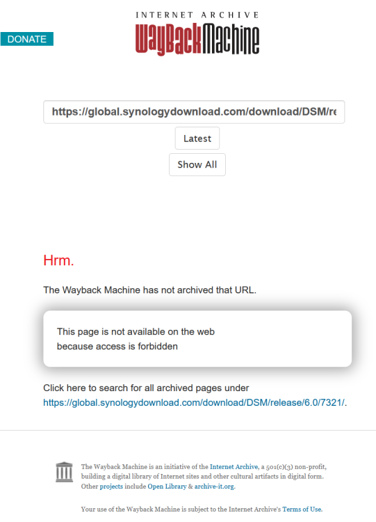

Malheureusement, en suivant je tombe sur l'archive mais quand je choisis le fichier à télécharger (DSM_DS712+_7321.pat et DS710+ DSM_DS710+_5644.pat), je reçois ce message d'erreur. Et même en cliquant davantage, je n'arrive pas à une URL valide. Seuls les fichiers plus récents semblent être téléchargeables. Des idées ?
D'accord, c'est une bonne nouvelle !
...mais toujours très étrange. J'ai essayé d'utiliser un browser différent, un autre PC et même plusieurs smartphones différents. Les résultats sont toujours comme ci-dessus 😞

Il y a 9 heures, dgn a dit :
Quelqu'un peut-il m'aider à obtenir ces deux fichiers, svp ?
En changeant la date de l'archive en haut à droite ça devrait fonctionner, par exemple pour DSM 5.2-5644 du DS710+ le 17 janvier 2023 fonctionne:
https://web.archive.org/web/20230117200212/https://global.download.synology.com/download/DSM/release/5.2/5644/DSM_DS710%2B_5644.pat
Modifié par maxou56
Maxou56, merci beaucoup pour ton conseil! Tu avais raison, choisir une date antérieure a résolu le problème. Désolé, je viens seulement de comprendre comment web.archive.org fonctionne...
