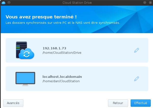

Si tu regardes la photo d'écran ci-jointe, il pointe bien sur "/home/CloudStation/Drive" sur le NAS lorsque j'ouvre CS Drive. Et pas moyen de remonter l'arbre.

Le 16/04/2016 at 19:35, Fenrir a dit :
Par défaut l'application vous propose de synchroniser le dossier /home/CloudStation/Drive du nas avec le dossier c:\Users\<login>\CloudStation du pc
En cliquant sur le crayon, vous pouvez changer ces dossiers, ici je choisi le partage test de mon nas (que j'ai activé précédemment)

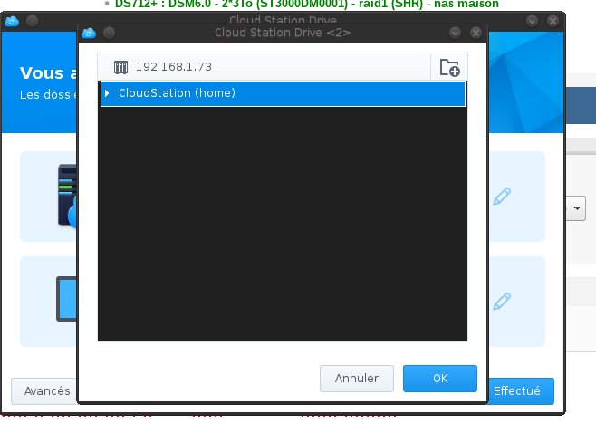

Je clique sur le crayon dans l'appli windows
Il y a 3 heures, Fenrir a dit :
Mes versions sont bonnes.
Par contre, tu vois bien que si je clique sur le crayon, je me retrouve d'office sur CloudStation (home) et il n'y a aucune manoeuvre qui permet d'intervenir sur ce pointage. Que penses-tu ? Une mauvaise installation ? Est-il possible re revenir aux précédentes versions et de refaire la cycle ?
Eh ! Je vois que tu es sous Windows. Je suis sous Fedora (Linux) Crois-tu qu'il soit possible qu'il y ait un bogue ? J'ai vu que quelqu'un d'autre avait un problème similaire. Je vais aller voir son OS.
Merci Fenrir. Sauf si tu as une illumination, ça ne sert à rien de se prendre le chou sur ce satané "crayon". Je vais poser la question directement à Synology.

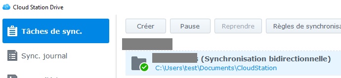

sauf un problème que je n'arrive pas à résoudre: je souhaite synchroniser le répertoire "Documents" (15Go) de mon PC vers le NAS (DS216J),
j'ai essayé plusieurs fois de supprimer ce lien et de pointer sur "C:\Users\test\Documents" (sans  CloudStation)  mais ça ne marche pas,
il me recrée systématiquement le répertoire  "Documents" dans C:\Users\Documents\CloudStation  ce n'est pas ce que je veux. et c'est complètement inutile.

On peut ou pas choisir d'avoir un dossier CloudStation dans le répertoire que l'on sélectionne.
Par défaut, le dossier CloudStation est créé à la création du client. Il suffit simplement de décocher la case "Créer un dossier CloudStation vide" lors de la sélection du dossier client pour que le Cloud s'applique sur le dossier sélectionné.
Oui ça marche. J'entendais par là, et Je voulais surtout vérifier qu'il n'ai pas recréé un répertoire "Documents" dans "Documents" sur mon PC pour me bouffer 15 Go de plus.
Je ne vois franchement pas pourquoi cette option est cochée par défaut et l’intérêt que ça peut présenter.
