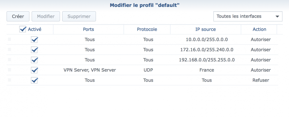

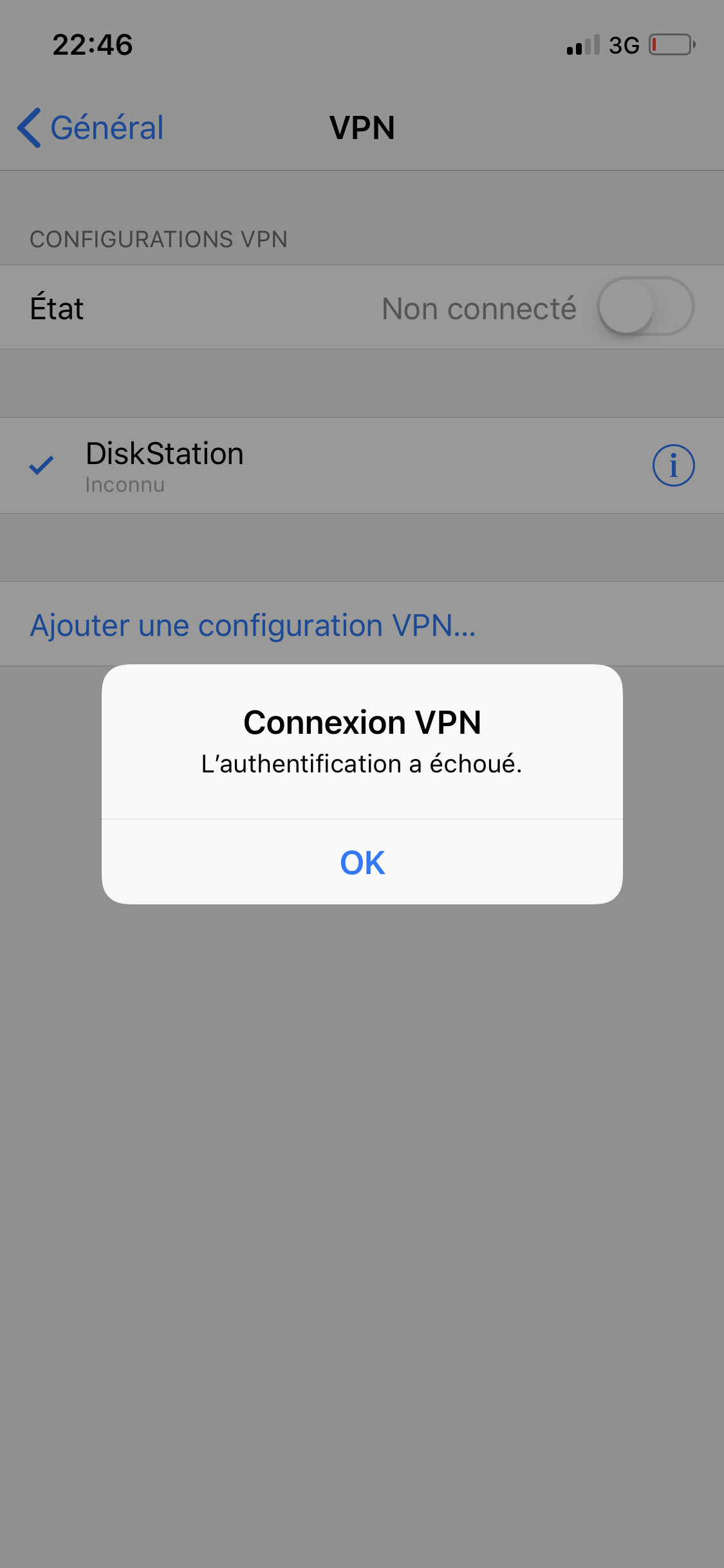

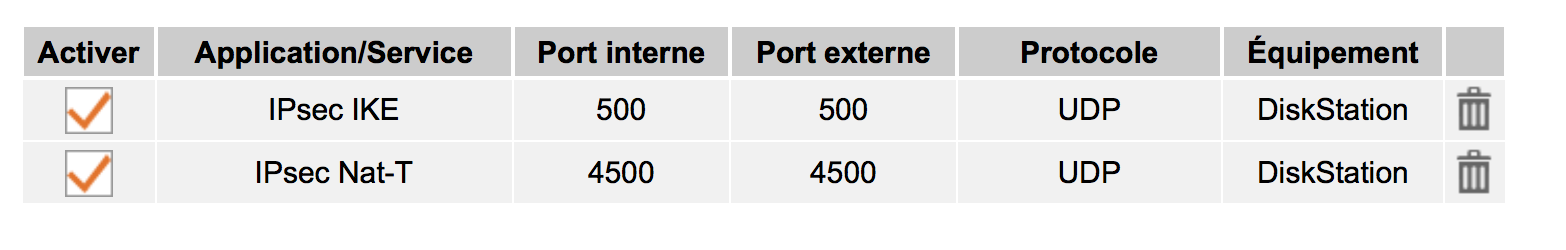

Bonsoir tout le monde,
Après plusieurs année sans NAS je me suis décidé à racheter un DS918+ reçu fraichement, cependant impossible de configurer le VPN sur Livebox 4. Si quelqu'un a une idée pour que ça marche correctement je suis preneur. Je joins les screenshots de mes configs pour étayer mes propos.
J'ai un message d'erreur systématique quand je veux me connecter à partir de mon iPhone (cf. photo).

Certaines box de mauvaise qualité (ou mal configurées par le FAI) ne laissent pas passer l'ipsec, essaye avec OpenVPN déjà.
Il y a 7 heures, Fenrir a dit :
Je confirme ça marche parfaitement en OpenVPN... mais ça m'embête je n'ai pas envie d'installer un client externe sur mon iPhone qui gère nativement le L2TP/IPsec.
Pas de solution pour configurer correctement ma Livebox ?
