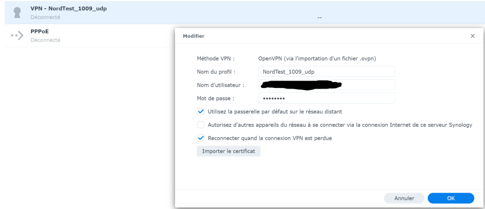

Merci tout fonctionne tres bien les ports sont fermé mais quand tu active le client sa passe

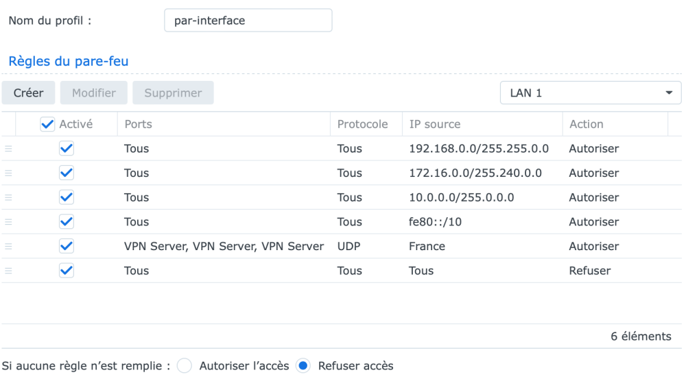

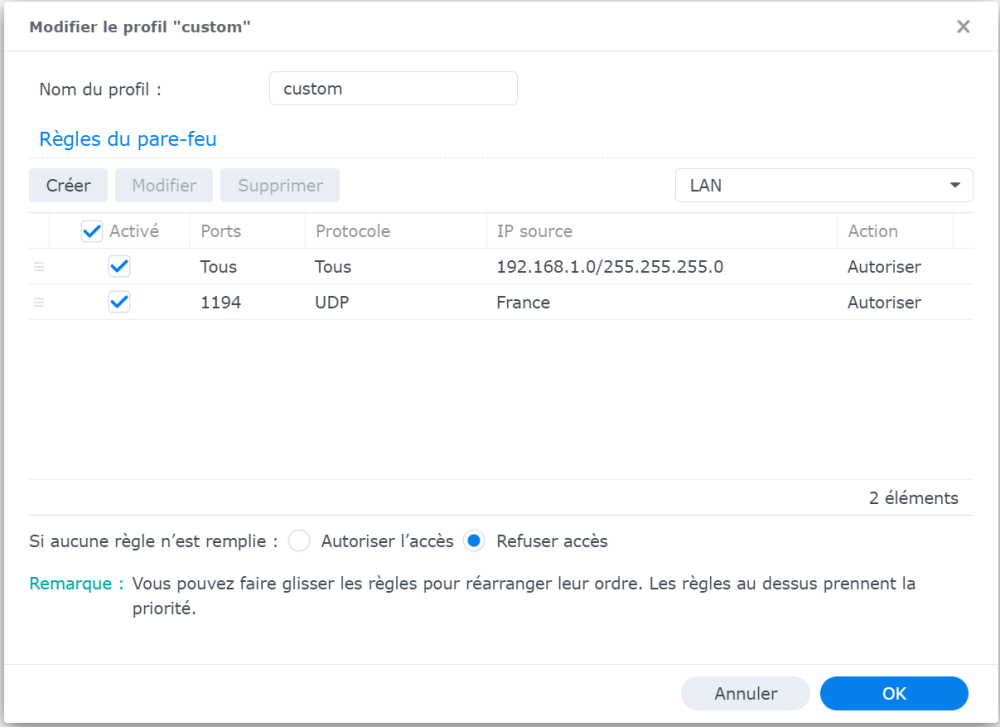

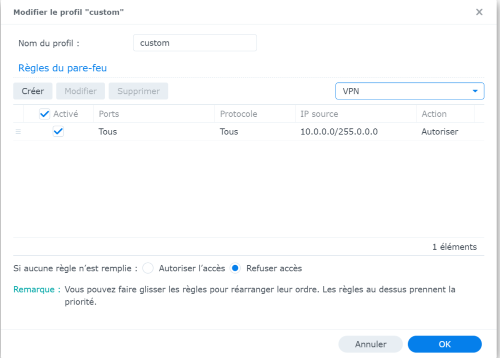

Pour les questions de résolution DNS, c'est généralement du au fait que le client (votre pc, smartphone, ...) n’accepte pas d'utiliser les DNS fournis par le serveur VPN ou que le serveur VPN ne fourni pas de DNS ou que vous n'avez pas autorisé le serveur DNS depuis le VPN
