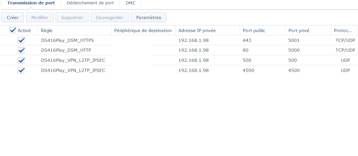

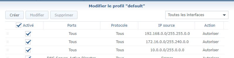

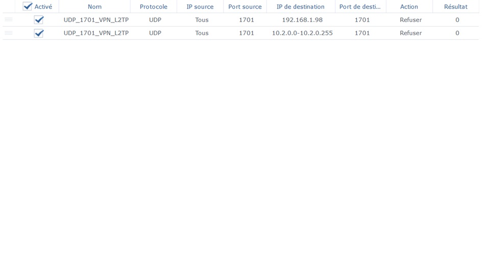

Bonsoir, avant cette soirée de réveillon j'aurai (normalement) une derniére question pour clore cette année 2017 :
Je viens de suivre le tuto à la régle, j'ai configuré une connection VPN L2TP/IPSEC, j'arrive sans soucie à me connecter depuis mon smartphone sur le NAS via ma connection 4G seulement (si j'ai bien compris) Fenrir conseil de bloquer la connection au port UDP 1701 afin d'être certain que sa connection est sécurisée et qu'il ne sagit pas d'une simple connection point à point L2TP en clair.
Sur le routeur j'ai créé ces deux régles car je ne sais pas quelle IP de destination mettr ? y a t'il un moyen de vérifier que la connection VPN est bien chiffré via IPSEC ? Merci par avance et bonne année à tous :)
Regles de Parefeu :
Regles de transmission de port :

@Diabolomagic Vous avez bloqué le port 1701 sur le par feu du NAS , le tuto de Fenrir préconise de l'ouvrir mais de ne pas faire de transfert de la Box au NAS .
Il faut bien ouvrir le port UDP 1701 sur votre NAS s'il est derrière un routeur, mais il ne faut pas l'ouvrir ni le transférer sur votre routeur.
Si vous ouvrez ce port sur votre routeur, vous autorisez les connexions L2TP direct. Le soucis est que certains clients testent plusieurs protocoles (iOS et Windows 10 par exemple), selon la priorité de leurs tests, s'ils voient le L2TP d'ouvert, il vont tenter de s'y connecter sans monter le tunnel IPSec. Du point de vue du client ça fonctionne et c'est rapide, mais en pratique, il n'y a aucun chiffrement de la connexion.
Si vous êtes connecté en filaire sur un réseau de confiance, ce n'est pas forcement trop grave, mais si vous voulez accéder à votre NAS depuis un HotSpot, sachez que TOUT ce que vous ferez sera en clair et lisible par n'importe qui.
Un pirate pourra facilement (vraiment très facilement, environ 10sec de travail) espionner votre trafic (donc vos mots de passe), se connecter à votre PC, à votre nas et à tout ce qu'il y a derrière.
Il est donc important de ne pas ouvrir ni transférer le L2TP (UDP 1701) sur votre routeur. Par contre il doit être autorisé sur le NAS.
Euh il y a du avoir une erreur, j'ai bien bloqué le port 1701 sur le parefeu du routeur et autoriser ce port sur le parefeu du NAS, la copie d'écran est trompeuse car j'ai un routeur Synology également.
