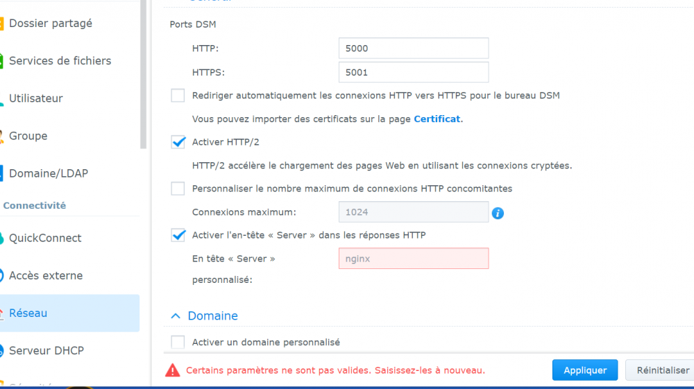

Dans la case "En tête "Server" " tapes bien "nginx" même si c'est déjà affiché.
@lordatao

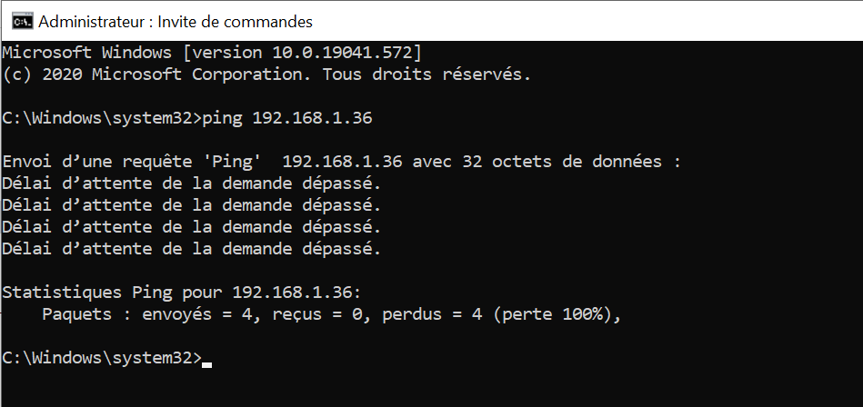

Nettoie ton fichier hosts des deux entrées précédentes, connecte-toi au VPN et essaie de ping l'adresse IP locale du NAS 192.168.1.36
As-tu un délai d'attente de la demande dépassé ?

@.Shad.
Voici la réponse du ping "délai d'attente dépassé"

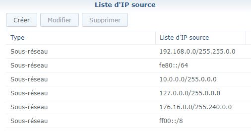

Tu peux aller dans DSM -> Panneau de configuration -> Réseau -> Général -> Paramètres avancés (au milieu de la page) et cocher "Activer les passerelles multiples".
Puis tu te re-connectes au VPN et tu tentes de ping de nouveau l'IP locale.

EDIT : Oui il faut cocher la case "Activer l'en-tête "server" dans les réponses HTTP"
Modifs des baux dhcp de 2 à 35 en dynamique, case cochée dans DSM, modif du fichier de config openvpn, restauration du fichier host à l'origine, test ping. Résultat ping négatif et pas de connexion au réseau
