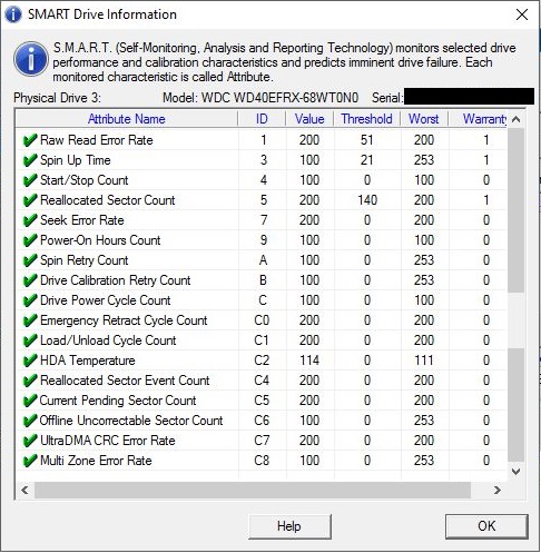

Je viens d'acheter d'acquérir 3 disques du WD Red 4Tb pour mettre dans un NAS DS416 Play en cours de livraison

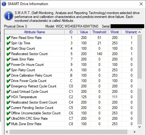

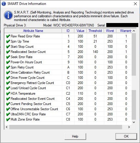

J'ai donc comme préconisé, passé les 3 disques dur sur Data Lifeguard Diagnostic (Extended test) :mrgreen:
  • Je me demandait si @Sannin_WD ou une autre personne qui comprend de vérifier mes rapports de disques.

Pour tes donnée smart, tu as pas une dernière colonne nommée RAW (comme ici : http://www.howtogeek.com/134735/how-to-see-if-your-hard-drive-is-dying/)
çà nous aiderai pour répondre ...

Malheureusement je n'ai pas cette colonne RAW. Cependant il m'as dit Test result PASS :mrgreen::mrgreen:

@Vtsax, bon réflexe pour ce qui est de la préparation des disques durs ! En ce qui concerne les données S.M.A.R.T., les captures d'écran n'indiquent rien d'inquiétant. Néanmoins, je rejoins ce que @gaetan.cambier dit : les valeurs brutes (RAW Values) des paramètres S.M.A.R.T. seraient très parlantes. Si tu décides, tu pourrais te fier au tutoriel que @gaetan.cambier a envoyé pour savoir comment les obtenir :)
