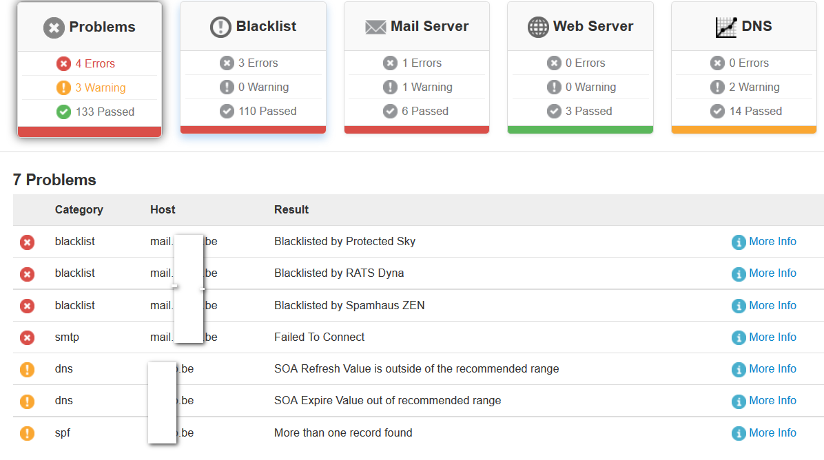

- J'ai testé mxtoolbox.com, voici ce que j'obtiens :
- pour le whatsmydns.net, les DNS ont été envoyés jusqu'en Nouvelle-Zélande donc je pense que c'est bon.

Oui, les ports 25, 587, et 993 sont redirigés...
Mais un scan des ports me donne le port 25 "not responding"... Lié à mon FAI je suppose... ?
EDIT :
après vérif mon FAI "voo.be" bloque bien le port 25 en résidentiel... Comme je vois il me reste la solution d'utiliser un artifice "externe" genre mailhop ou proxy mail, ce qui signifie encore passer par un tiers....
Il faut corriger tous les points en erreur, à commencer par le suivant
