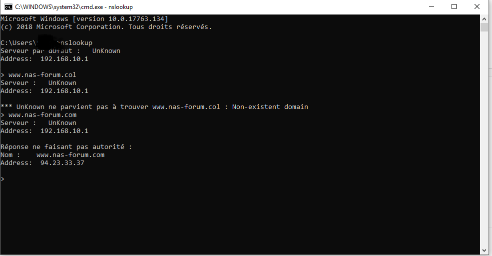

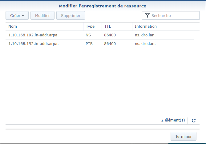

J'ai bien suivi ton tuto et pas de problème excepté pour la reverse zone !
Je n'arrive pas à comprendre pourquoi mon nslookup me retourne unknown alors que ma reverse me semble correcte.

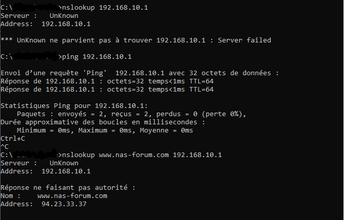

Il y a 21 heures, Fenrir a dit :
"nslookup 192.168.10.1" te retourne unknown ?
Merci pour ton retour.
Yep ça me met Unknown
Il ne te répond pas unknow, mais server failed, ce n'est pas la même chose.
Il doit y avoir un problème dans la création de ta zone inverse :
  • ns.kiro.lan est bien ton nas ?
  • essaye de modifier ta zone : 10.168.192.in-addr.arpa.    IN    NS    ns.kiro.lan.
le second nslookup marche très bien => la machine 192.168.10.1 a un serveur DNS qui fonctionne pour les requêtes directes récursives
Le serveur DNS est sur un Routeur Synology RT1900 AC et non sur mon NAS qui lui est en 192.168.10.250 donc rien à voir.
Le nslookup répond bien Unknown et 192.168.10.1 server failed OK
Mais sur la deuxieme requête, c'est toujours 192.168.10.1 qui me retourne la requête recursive
ns.kiro.lan = Mon routeur Synology = Celui qui porte le serveur DNS

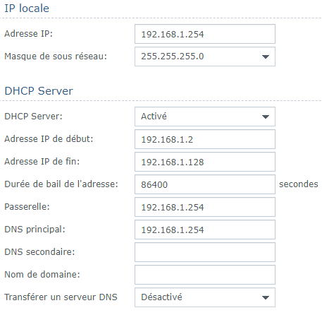

J'ai fait l'acquisition d'un routeur  RT2600ac pour améliorer le wifi et contrôle parentale de la nb6.
Avant je pouvais accéder à ma box domotique, serveur nas ... sur le net et en local avec l'url. Depuis que j'ai installer mon routeur derrière la box sfr, depuis le net je peux y accéder mais en local je suis obliger de rentrer l'ip ...
C'est pour cela que je suis la 😅 et je galère depuis 6h !
Schéma réseaux:  box sfr: 192.168.0.1 routeur: 192.168.0.2 (wan) routeur: 192.168.1.254 (lan) nas: 192.168.1.1 et box domotique (192.168.1.3)
Voici la config du routeur:

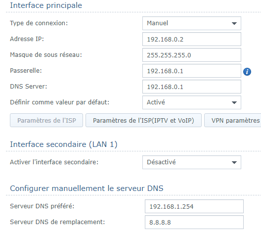

Onglet: Internet                                                                                                                                    Onglet: Réseau local
952907703_OperaInstantan_2018-12-19_175956_192_168.1_254.png.76f6c4a835ee1eb2408c4446d65f19dc.png 2074933124_OperaInstantan_2018-12-19_180417_192_168.1_254.png.41b7afb0a24d0e1664dfdb5b3dc02924.png
et pour le serveur DNS:
43417505_OperaInstantan_2018-12-19_181016_192_168.1_254.png.af9077d3210a175dfee91db661b5cf7d.png1708232373_OperaInstantan_2018-12-19_180756_192_168.1_254.png.5f61bd4ca6af1a57789c0df81296213c.png

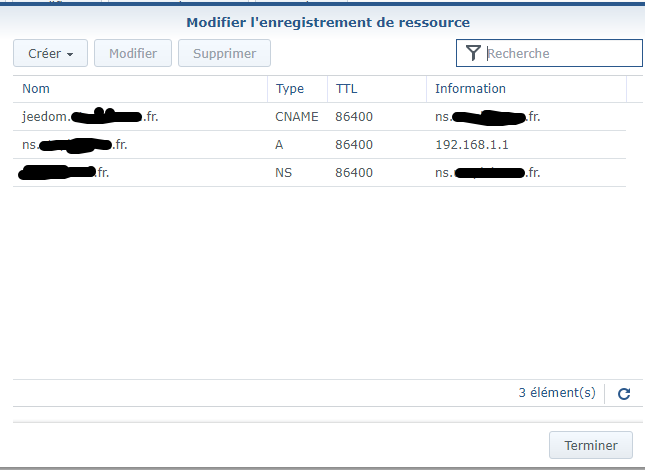

Pour la résolution j'ai fait comme sur le tuto.

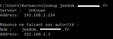

Ce que j'ai remarqué en faisant la commande en ssh sur le routeur: nslookup jeedom.XXXXXXXXX.fr
La commande marche, et sur un pc windows en 192.168.1.2
Ca a marcher au bout de je ne sais combien de temps car avant je n'avais pas 192.168.1.3 mais mon ip public pendant que j'ai rediger ce post ca vient de changer en 192.168.1.3....
En tapant   jeedom.XXXXXXXXX.fr j'ai ERR_CONNECTION_REFUSED avec le navigateur Opéra.
Dans le serveur dns je change l'ip de 192.168.1.3 en 192.168.1.1 pour essais sur la commande nslookup jeedom.XXXXXXXXX.fr avec le routeur l'ip change mais la meme commande avec mon pc fixe 192.168.1.2 ca reste toujours sur 192.168.1.3.
Voila j'espère que j'ai été claire, je sais plus trop quoi faire ....
En espérant qu'il y aura une âme charitable 😁

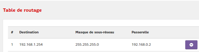

Il faut indiquer à la nb6 qu’elle accède au réseau 192.168.1/24 via 192.168.0.2 en créant la règle de routage correspondante (si c’est possible).

Alors j'ai fait ceci dans la nb6:
812456925_OperaInstantan_2018-12-20_081104_192_168.0.1.png.9f44966dc4df098982af0215fa1eb212.png
Peux tu me dire ce que ca change de rajouter cette ligne dans la table de routage ? question de comprendre et de pas faire ca bêtement 😊
Pour info hier ca a marché sans la table de routage, l'erreur été dans Onglet: Internet  => Interface principale => config manuellement le dsn serveur : 192.168.1.254
Il faut attendre 10 min est quand je fais nslookup jeedom.XXXXXXXXX.fr ca marche bien.
Il me reste juste une petite étape que j'ai du loupé et ca sera enfin fonctionnelle !!

Il y a 2 heures, kornfred a dit :
Initialement, la nb6 ne connaissant pas le réseau 192.168.1/24, elle envoie le trafic à destination de ce réseau à sa seule passerelle disponible (celle permettant d'accéder à internet, sur l'interface WAN). Le premier routeur SFR rencontré (si ce n'est la nb6 elle-même) va tuer ce paquet car l'adresse de destination est une adresse privée, non routable sur internet.
Avec la règle de routage, on dit à la nb6 que le trafic à destination du réseau 192.168.1/24 doit être envoyé à la passerelle 192.168.0.2 (le RT2600ac).
