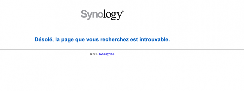

Si aucun ne fonctionne  c'est le pare-feu du NAS qui bloque le port ou bien la box ne redirige pas celui-ci vers le NAS
Actuellement, je me connecte avec l'adresse suivante : 192.168.1.51:5001.  L'adresse 192.168.1.51:5000 me renvoie vers le 192.168.1.51:5001 et j'ai accès au nas.  Actuellement, le pare-feu du NAS ne fonctionne pas, je sais, c'est pas bien mais une chose à la fois 😉
De plus, les choses changent...  Si je fais nas.ndd.net:5001, j'obtiens ceci maintenant :
