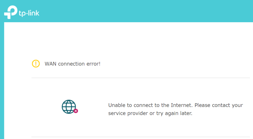

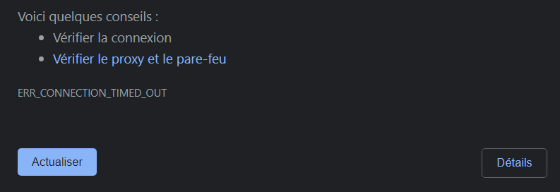

J'ai ipconfig /flushdns sur mon poste fixe Windows 10. J'ai nettoyé les données de mon navigateur (historique, cookies, etc.). J'ai éteint mon routeur et mon PC avant de les redémarrer ensuite (pour bien jouer le truc à fond).
Problème : certains sites internet sont résolus et s'affichent correctement. D'autres mettent un certain temps à charger avant d'être considérés comme étant inaccessible :
Et l'accès à d'autres sites me redirigent immédiatement vers l'interface de mon routeur avec le message suivant :
Bref, sauriez-vous me dire de quel côté je dois checker ma conf ? Un tout grand merci !

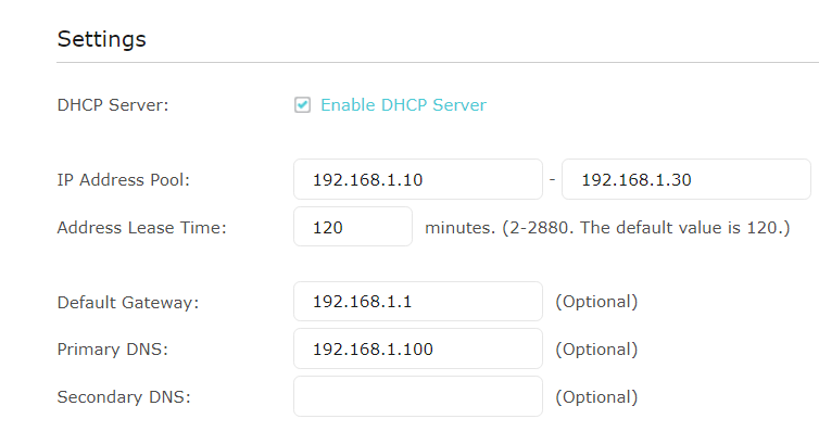

Bonsoir @Jeff777 et merci pour ta réponse !
Dans les paramètres de mon serveur DHCP du routeur, j'ai ceci :
Le Primary DNS paramétré sur 192.168.1.100, c'est l'IP locale de mon NAS. C'est bien ce qui me permet d'utiliser le résolveur local de mon NAS avec le paquet DNS Server, non ?
Mais à ce stade, je ne peux pas encore m'affranchir de mon ISP, je me trompe ? Mon ISP a toujours la main, non ?
Changer les adresses IP des serveurs DNS de mon ISP, ce n'est pas ce qu'il faut faire pour reprendre la main sur ce dernier ? Depuis le menu Network > Internet de mon routeur, j'ai en tout cas la possibilité de changer les adresses IP publiques des serveurs DNS :
À quoi cela sert-il, alors ?
En d'autres termes, si je voulais remplacer les DNS de mon ISP par les DNS de Google, c'est bien sous Network > Internet que je devrais indiquer 8.8.8.8 en vis-à-vis du Primary DNS, non ? Ce qui signifierait que ce n'est plus mon ISP qui se chargerait de la résolution mais bien Google, non ? Moi, ce que je veux, c'est que la résolution de n'importe quel nom de domaine sur Internet ne se fasse ni par mon ISP, ni par Google, mais par le paquet DNS Server de mon NAS ! C'est possible, non ?
Cordialement,
Modifié par molinadiaz

@molinadiaz Vu que ton serveur DHCP envoie comme DNS primaire l'IP de ton NAS pour DNS Serveur, tes clients DHCPs' affranchissent déjà des DNS de ton FAI.
Pour ton routeur, lui n'est pas soumis au serveur DHCP et a dons ses propres DNS. Par défaut il les récupère par DHCP, soit depuis ta box, soit depuis ce qui est en amont, donc la passerelle (le FAI). Ou alors statiquement, où tu définis les IP de DNS à utiliser.
Tu peux très bien y mettre les IP de Google ou autre si tu le veux directement.
Ton serveur DNS sera juste utilisé en tant que domaine faisant autorité quand la requête concerne ton nom de domaine.
