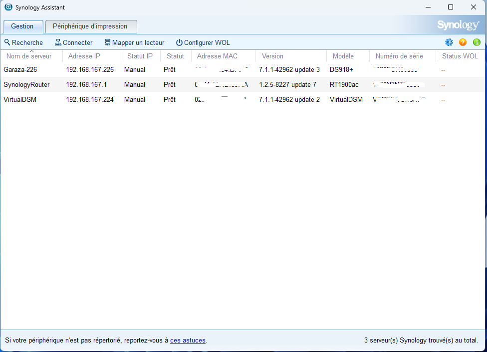

@Vista1967
Arrives-tu a te connecter depuis le PC avec synology assistant

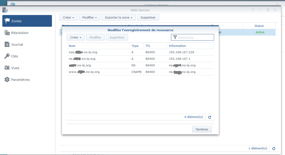

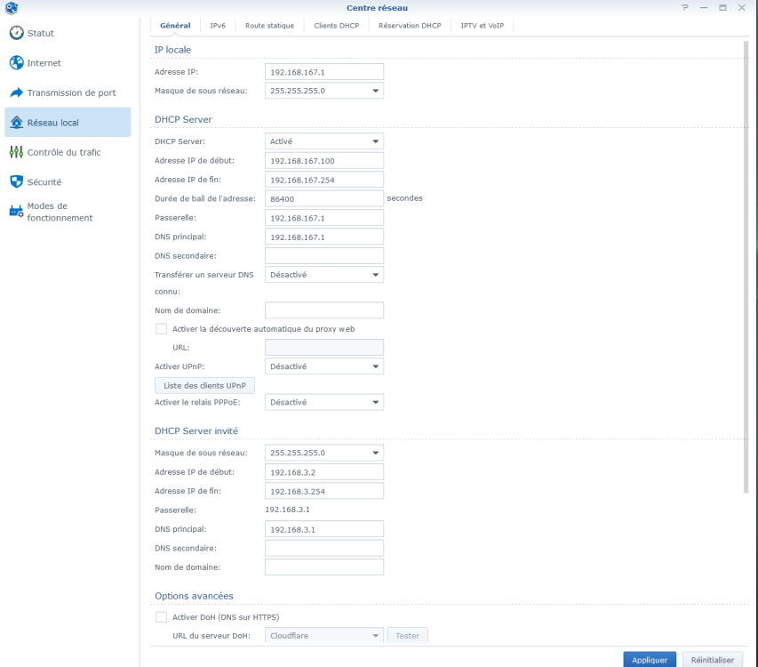

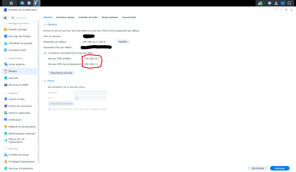

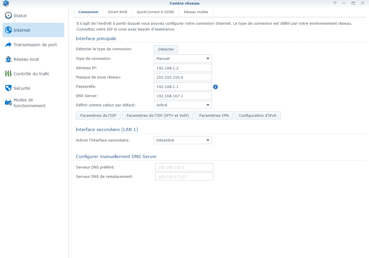

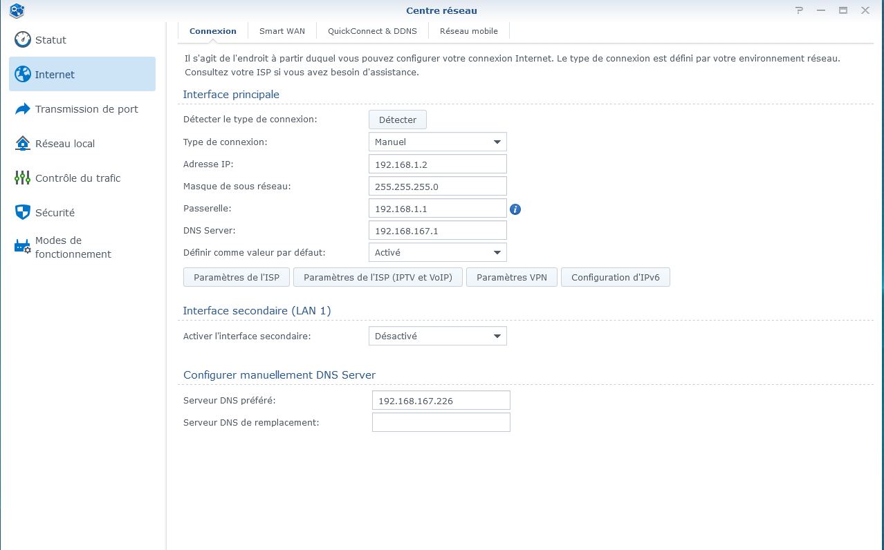

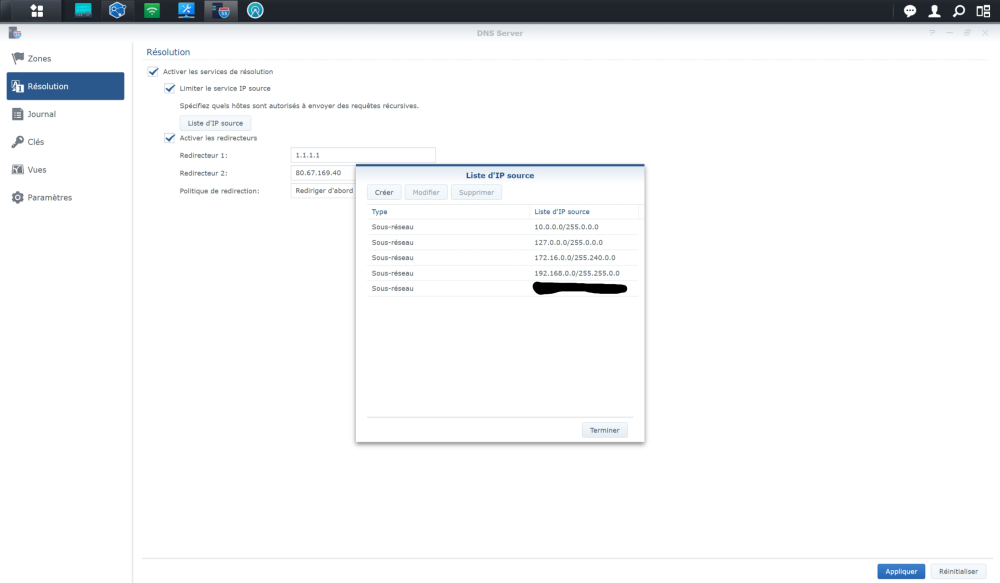

Je progresse doucement, je pense avoir bien fait cette fois pour DNS Lan, j'ai fait sur Router ?
Si vous pouvez vérifier si je l'ai bien paramètre connexion internet et DNS dans réseau local général sur capture de écran de SRM.

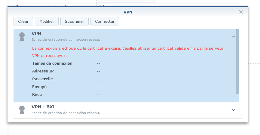

Par contre je constate (voir dans la quatrième photo) depuis cet changement mon open vpn ne fonctionne plus!?

@Vista1967 J'aurais évité de placer le NAS (226) dans la plage du serveur DHCP (100 à 254). Ton OpenVPN il pointe vers quelle adresse ? une en no-ip ?
il y a 11 minutes, .Shad. a dit :
Sur Routeur je fais intègre  fichier Openvpn je suis abonné à VPN Surfshark.

@Vista1967
Mes remarques :
  1. Ecran 1 : pour la 4ème ligne www.ndd.tld tu dois pointer sur ton domaine ndd.tld. et pas sur ton name server ns.ndd.tld.
  2. Ecran 2 : normalement la case serveur DNS préféré devrait être grisée (non accessible) et renseignée avec l'@IP de ton serveur DNS donc celle de ton routeur RT soit 192.168.167.1
  3. @.Shad. a raison, tu devrais définir une @IP locale fixe pour ton NAS via un bail statique dans ta box. Cette @IP est à prendre en dehors de la plage d'adressagage automatique du DHCP soit par exemple 192.168.167.2 (soit 1 < @IP < 150) et pas 192.168.167.226. Si tu ne fais pas cela, lors d'un arrêt de ton NAS pour une quelconque raison le DHCP pourrait très bien donné l'@IP 192.168.167.226 à un nouveau périphérique qui démarrerrait sur ton réseau local, ce qui engendrerait un conflit d'@IP lors du démarrage ensuite de ton NAS. Donc pas bon du tout. C'est pour cela que l'on donne en général (bonne pratique) une @IP locale fixe aux périphériques importants qui soit en dehors de la plage auto du DHCP.
  4. Ecran 3 : OK

Attention, dans la copie d'écran n°2, ton NAS semble toujours avoir l'@IP en 192.168.167.226. Tu ne l'as pas changé pour une @IP locale fixe comme préconisé précédemment ?

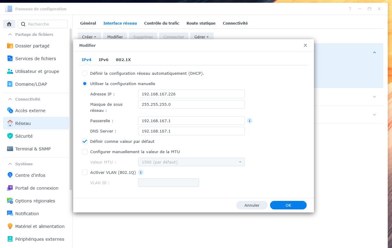

Mon cerveau bouillon 😅 je comprend pas pourquoi mon adresse IP Nas .226 n'est pas locale et fixe car je l'ai fait manuellement sur Nas?
Vous dit que 2 ou 150 c'est bien mais pas 226, où je doit le remplacer,sur le Nas ou sur routeur?
Est-ce en ordre pour vous enregistrement de ressource après modification deuxième photo de la précédente post?

  1. Désolé mais NON ce n'est pas sur le NAS que l'on défini l'@IP du NAS pour qu'elle soit fixe mais sur ta box.
  2. Donc sur le NAS dans Réseau / Interface réseau / Ipv4 tu coches "Définir la configuration réseau automatiquement (DHCP)"
  3. Ensuite tu vas dans l'interface d'administration de ta box et là dans la partie réseau tu devrais avoir une partie DHCP.
    C'est normalement à ce niveau que tu peut définir un bail DHCP statique donc une @IP fixe pour ton NAS et ton routeur RT mais pour cela il te faut récupérer avant leurs @MAC (a1:b2:c3:d4:e5:f6).
    Tu définis alors les @IP que tu veux pour chacun d'eux soit par exemple respectivement 192.168.167.10 et 192.168.167.1
    A titre d'exemple avec ma Livebox et une @IP fixe pour mon routeur, cela ressemble à ceci :
  4. Un fois les baux créés, tu redémarres ton NAS et ton routeur RT.

Pour moi ça c'est ok, j'aurais aussi fait un enregistrement A pour la racine :
xxx.no-ip.org         A         192.168.167.1

J'aurais évité de mettre 192.168.167.1 comme serveur DNS. Ici, il est question du serveur DNS que le routeur utilise, si le paquet DNS serveur déconne il fera rien. De plus j'espère que tu as reconfiguré des redirecteurs pour les requêtes non résolues par tes zones, donc a priori tout ce qui n'est pas en xxx.no-ip.org. Ces redirecteurs doivent être publiques, tu peux utiliser ceux de la FDN => 80.67.169.12 et/ou 80.67.169.40
Préférence personnelle, je préfère toujours que ma passerelle (le routeur ici) ne fasse pas appel au serveur DNS local, il n'en a pas besoin. Donc je remplirais ainsi :
DNS Server                 192.168.1.1
Par défaut, le routeur utilise les DNS de la box opérateur SAUF si tu configures manuellement DNS Server :
Serveur DNS préféré                  80.67.169.12
Serveur DNS de remplacement          9.9.9.9
Dans les faits ton routeur utilisera le serveur FDN primaire, et si FDN est down, tu pars sur Quad9.
il y a une heure, Vista1967 a dit :
Utiliser 226 n'est pas un problème en soi, l'ennui c'est que 226 est dans la plage DHCP de ton routeur, plage que je trouve énorme au demeurant, 100 à 254 c'est vraiment conséquent. Pour info ma plage DHCP de mon réseau LAN principal va de 2 à 49. Au-delà, je trie les types de périphériques par dizaines ou vingtaines :
Vu que tu as défini l'IP dans le NAS, et que l'IP n'est pas réservée sur le routeur, rien n'empêche le serveur DHCP de celui-ci d'attribué l'IP 226 à un périphérique qui fait la demande d'une IP.
