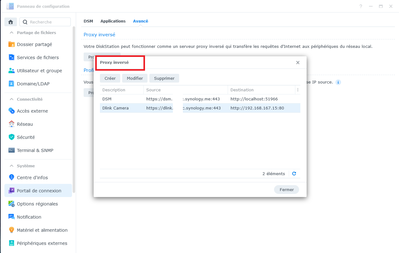

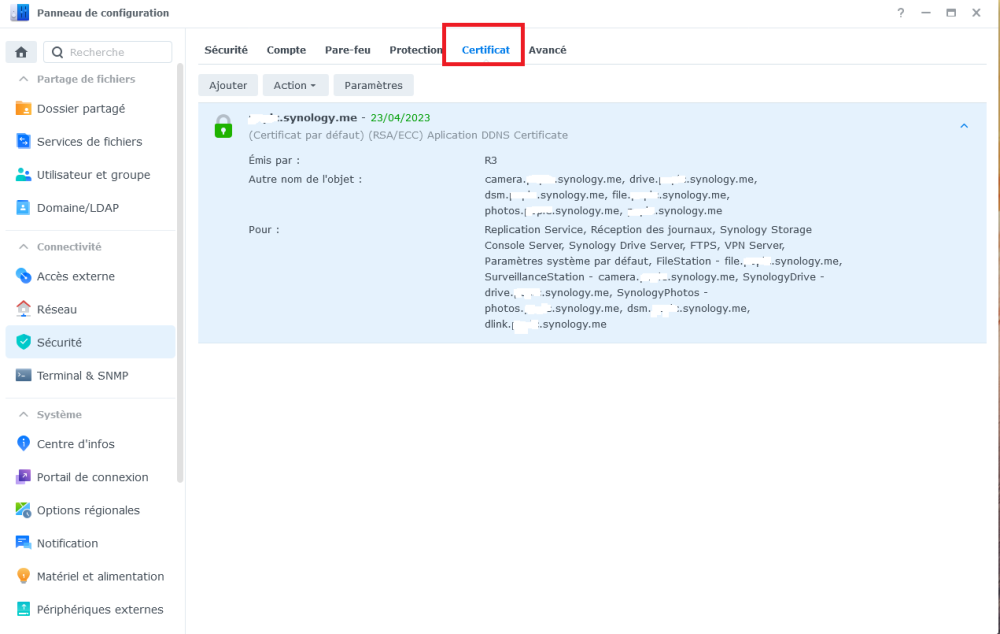

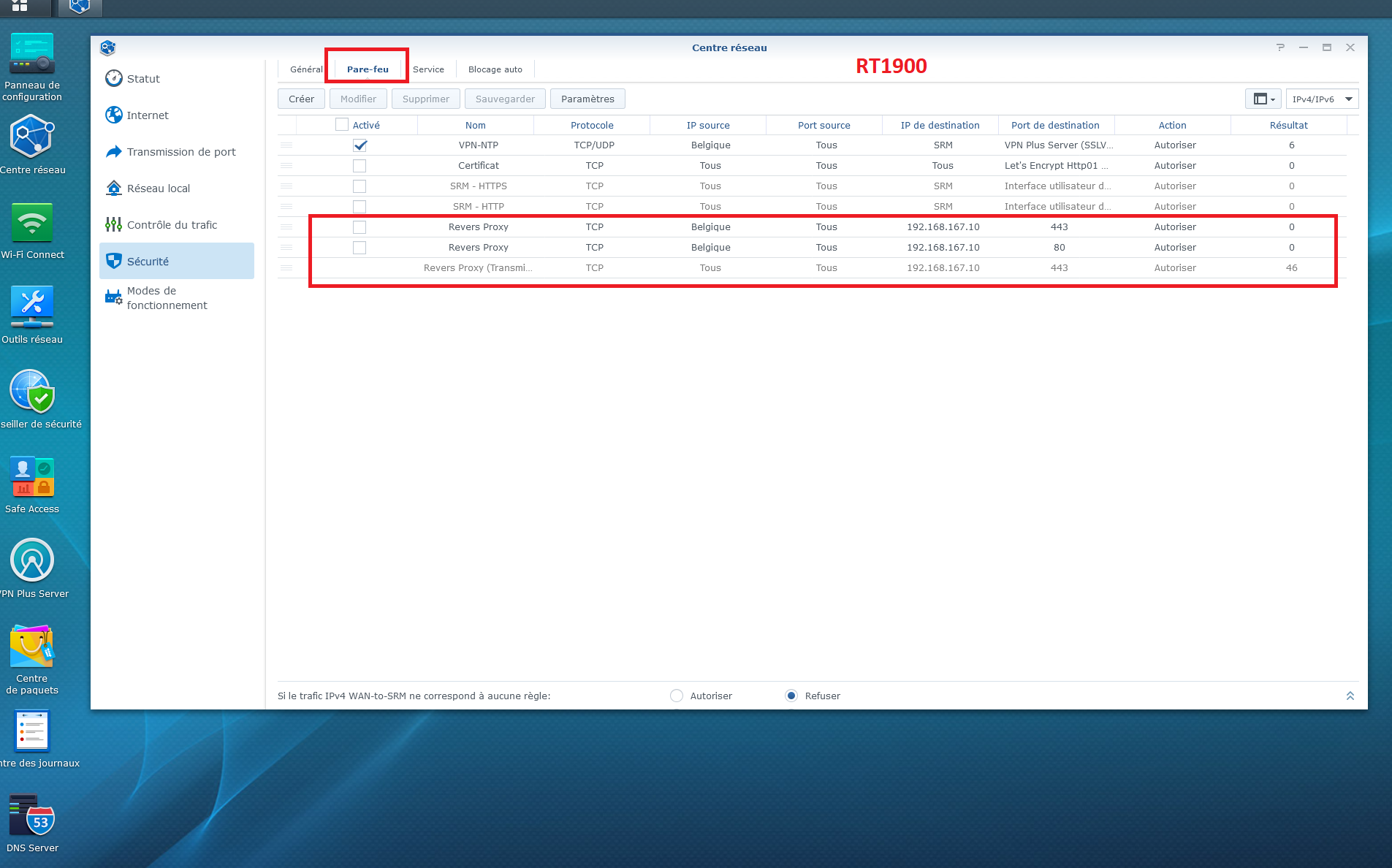

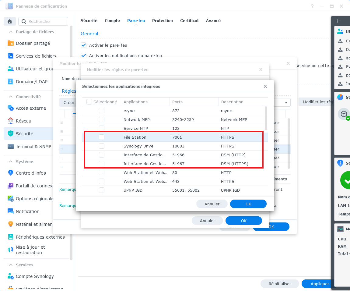

Je ne suis toujours pas sûr d'avoir tout compris pour deux Pare-feu et redirection de port, je confondre parce que j'en ai deux, Router et Nas? Maintenant, je l'ai fait juste pour le test et je l'ai désactive sur le routeur (voir photos 1 et 2) , je laisser seulement redirection de port pour Revers Proxy et tout fonctionne sans problème j'accède via Wan et Lan.
Je joindre quelques photos de tous les réglage que j'ai fait, Router, DNS, Nas, Revers Proxy,Web Station.
Y a-t-il des erreurs ? Pour moi tout fonctionne comme je le souhaite. Par contre j'ai peur si mon installation est protégé, es que existe de outil pour tester depuis extérieur si tout est bien protégé?
Je termine doucement mon projet grâce a vous et cet forum! Je voulais faire depuis longtemps, à cause du Modem/Router Telenet tres basique et de  passer par DMZ.
Malgré ce que nous avons fait dans ma tête tout n'est pas clair, beaucoup de questions et je veux comprendre et maîtrise cette configuration 🙂
C'est pourquoi je reviens plusieurs fois aux précédents post et tuto relire attentivement que je n'ai rien raté.

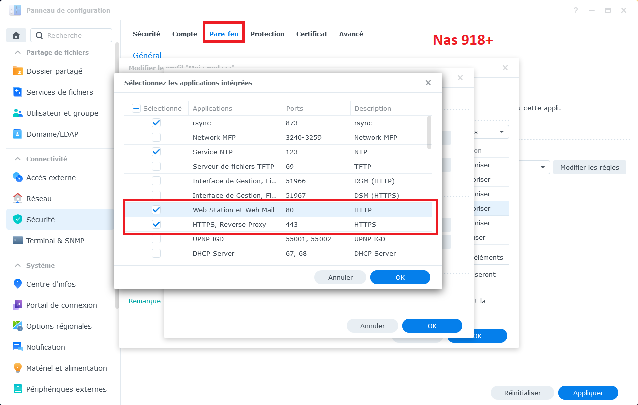

@Vista1967
il y a 24 minutes, Vista1967 a dit :
Je vais essayé de t'expliquer en espérant être clair.
Du fait que tu as mis ton routeur en DMZ dans ta box, cela veux dire que ta box se comporte comme un simple modem ni plus ni moins.
Donc tout ton flux Internet la traverse sans aucune restriction et arrive sur ton routeur qui avec son pare-feu bloque tout ce qui ne correspond pas à une règle définie (1 ère barrière de sécurité). Mais toi, tu as défini entre autres, deux règles qui autorisent du trafic (au passage elles sont grisées) au travers de ton routeur vers tes périphériques de ton réseau local, le NAS notamment.
Pour mémoire, ces régles ont été créées automatiquement lorsque tu as mis en place un transfert (NAT) des ports 443 et 80 vers ton NAS. Donc, tout ton flux internet HTTPS (443) et HTTP (80) passe par ces deux ports respectivement et traverse alors ton routeur.
Nota : Au passage, je vois que tu utilises aussi Synology Drive, alors il te faut aussi une règle de tranfert vers le NAS pour le port 6690. Ne pas modifier ce port ! sinon les synchros ne fonctionneront pas !!!
Maintenant ce flux arrive sur ton NAS et si tu n'ouvres/autorises pas ces deux ports (idem pour 6690) dans le pare-feu du NAS, le flux sera bloqué au niveau du NAS (2ème barrière de sécurité mais limitée au NAS), donc inexploitable en aval par les services du NAS (photo, file, drive, reverse proxy, etc ...). ENsuite, ton reverse proxy écoute en permanence le port 443 et toute requête HTTPS qui arrive sur ce port via une URL avec nom de domaine spécifique ( tel que xyz.xxxx.synology.me) que tu as définie, est redirigé automatiquement vers l'@IP du service/machine concerné situé sur ton réseau local (en quelque sorte 3ème barrière de sécurité). Tout autre domaine non défini/répertorié par une règle sera rejeté.
Enfin, saches que ton serveur DNS situé sur ton routeur, n'est là que pour rediriger toute URL émise en local (après traduction du domaine), vers la bonne @IP locale correspondante. Ainsi, plus besoin d'utiliser en local des URL avec une @IP.
Voilà en gros comment cela marche.
Donc, à part sur l'écran2 où à mon sens, il te faut cocher/activer tes deux règles nommées "reverse proxy", et ensuite sauf erreur de ma part, tout le reste me semble correct.
@oracle7
Merci!  C'est beaucoup plus clair maintenant 😅

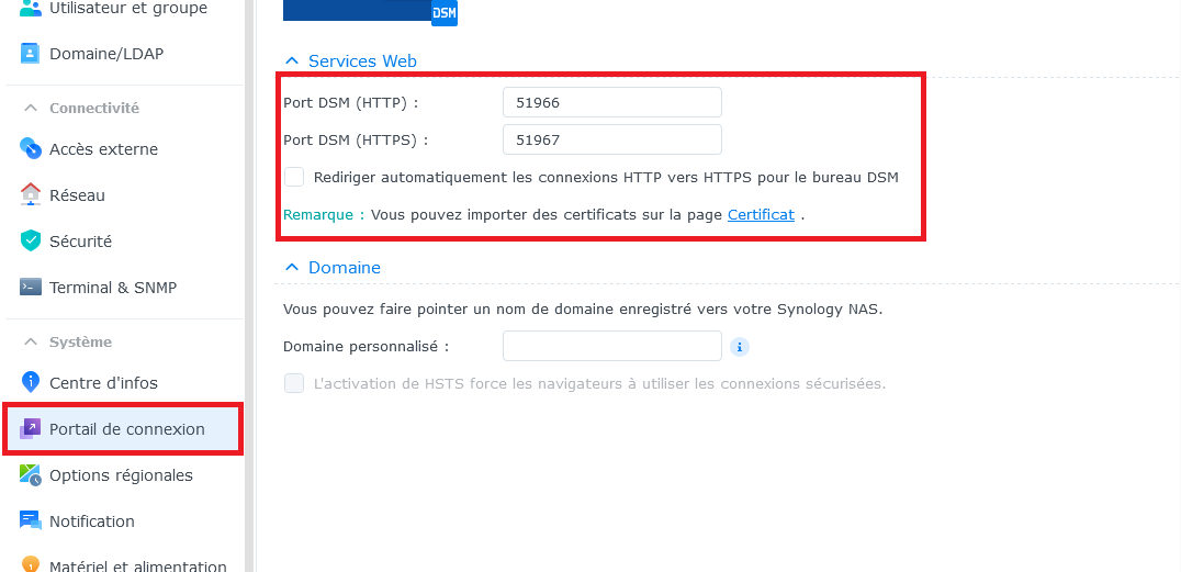

La porte 6690 est ouverte mais pas visible sur capture d’écran, par contre j'ai remarqué lorsque je fait redémarrer Nas, Web Station et Serveur Apache2 ne démarre pas, je dois faire lance chaque fois.
Ce n'est pas pratique, par exemple sur Routeur server DNS démarre automatiquement, si le courant est coupé et que je ne suis pas à la maison en plus j'ai programmé redémarrage Routeur et Nas 1 fois par semaine.
Je pense que je comprends pourquoi puis-je me connecter depuis l'extérieur même si dans Pare-Feu Nas je désactiver 2 port interface gestion, photo 1.
Parce que c'est dans portail de connexion 2 ports sont ouverts dans mon cas 51966 / 51967 photo 2, aussi ces deux portes sont ouvertes dans transmission de port Router.
Es que je bien compris ?

@Vista1967

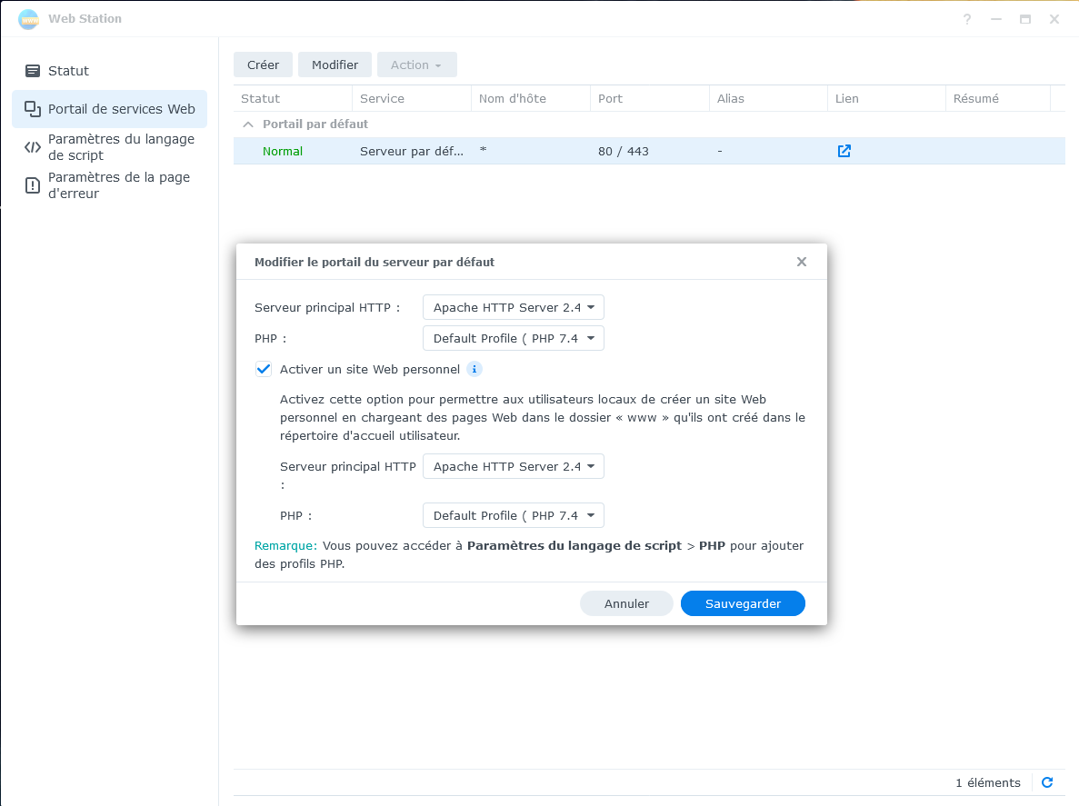

Il y a 8 heures, Vista1967 a dit :
Peut-être une mauvaise installation de ces paquets. Sans garantie : mais essaies de les désintaller et de les réinstaller ensuite. Puis redémarre ton NAS proprement. Ils devraient être alors actifs ...
Les services de gestion et les ports associés (51966 & 51967) pour moi vont de paire avec les services Web que tu as définis pour DSM, dans le pare-feu ces sevices doivent être activés/autorisés pour que le flux à destination de DSM puisse passer. Du coup je ne comprend pas pourquoi cela passerait quand même lorsque tu dis les avoir désactivés dans le pare-feu. Bizarre, bizarre ...
Donc lorsque ces régles de pare-feu sont désactivées, tu peux STP vérifier depuis l'extérieur (navigateur sur un Tél en 4G - pas de Wifi) avec un http://xxxx.synology.me:51966 et/ou https://xxxx.synology.me:51967 que tu atteins bien le NAS ? Normalement tu ne devrais pas ! Par contre si tu les actives, cela devrait passer.
Après je ne sais que te dire de plus.

@oracle7 Web Station problème résolu. Merci!

seulement si j'en fais un nouveau règle sur Routeur avec 51967 alors je suis sur la page de DSM.
Maintenant je comprends pourquoi ça passe, j'ai fait le test, désactive Proxy revers et rien ne passe, je l'active et je peux ouvrir la page DSM,  avec ous sans port 51967 active, c'est pour ça que j'ai eu l'impression que tout fonctionne même s'il est désactivé.
Conclusion pour moi tout flux passe par Proxy revers.
Toutefois 2 règle dans pare feu de Router que je fait dans mon cas ils ne servent à rien. J'ai fait tous les tests possibles, activer et désactiver, connexion en Wan et en Lan et tout fonctionne pareil, je ne vois pas l'intérêt,ou quelque chose m'échappe.
Je ne sais pas si j'ai bien décrit 🙂
Je me rend compte pour 4 application mobiles, DS Cam,Drive et Photo je peux me connecter via xxx.ndd.synology.me sans mettre la porte 443, cependant pour File Station doit être indiqué,
xxx.ndd.synology.me:443.

@Vista1967
Effectivement elles ne servent à rien tu peux les supprimer car tu as déjà au moins une règle active pour le port 443 (qui te donne entre autres accès au revers proxy) dans le pare-feu. Normalement tu devrais en avoir une seconde pour le port 80. Aurais-tu par hazard supprimé entre temps la règle de transfert du port 80 vers ton NAS, dans ton routeur ? Si oui, cela expliquerait alors son absence maintenant dans le pare-feu du routeur.

Il y a 23 heures, oracle7 a dit :
.... Mais toi, tu as défini entre autres, deux règles qui autorisent du trafic (au passage elles sont grisées) au travers de ton routeur vers tes périphériques de ton réseau local, le NAS notamment.
Pour résumer : la création d'une règle de transfert de port X sur le routeur = aussi création d'une règle d'ouverture du port X dans le pare-feu du routeur.

 @oracle7
Maintenant je comprends mieux pour 2 règles, je vais les supprimer.
La porte 80 est désactive je n'utilise que connexion en https// je ne les ouvre que lorsque j'ai besoin de renouveler certificat.

Je me rend compte pour 4 application mobiles, DS Cam,Drive et Photo je peux me connecter via drive.xxx.ndd.synology.me sans mettre la porte 443, cependant pour File Station doit être indiqué,
file.xxx.ndd.synology.me:443.
@Vista1967
Désolé, j'ai zappé cette question.
Donc oui c'est étonnant car sauf erreur de ma part pour toutes les applications DSxxx il faut préciser le port 443.
Du coup, je ne sais te répondre et de tdire mieux.

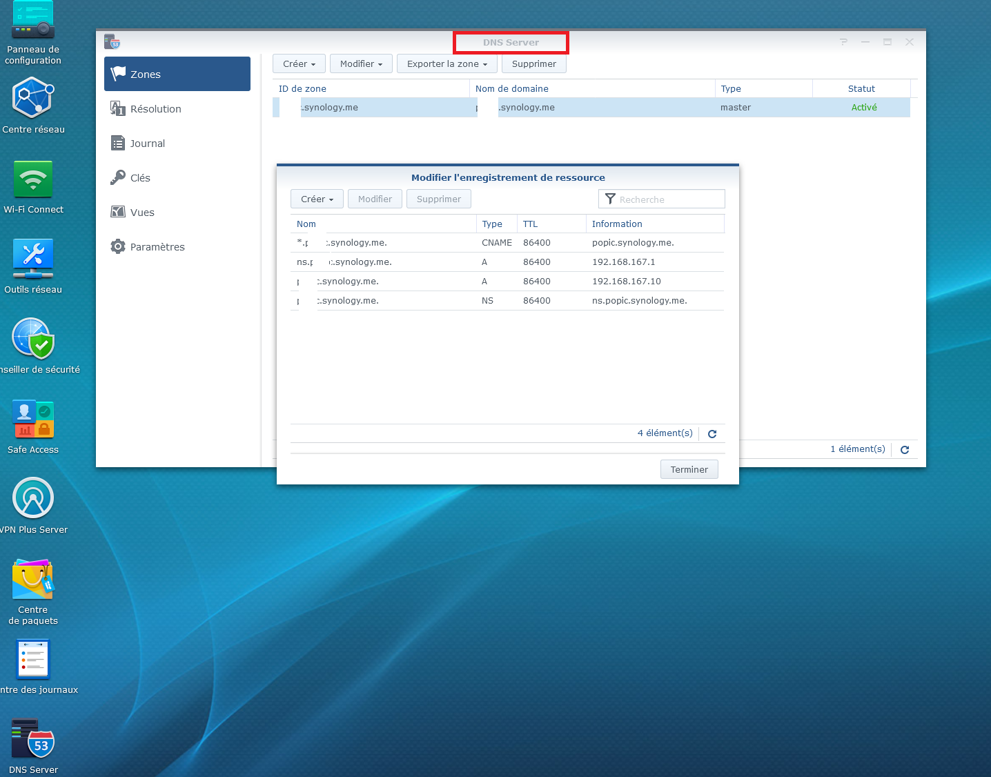

OUi, désolé, j'étais tellement désespéré que je n'ai pas précisé ma configuration.
Box 192.168.0.1 -> DHCP 192.168.0.2 -> Routeur Asus DHCP 192.168.10.1 -> Switch Netgear 192.168.10.10 -> tous équipements dont Nas Synology 192.168.10.3
Nom de domaine chez Ionos toto.fr (tot c'est pour le modèle)
Nom du domaine dans le routeur toto.fr
Nom d'hôte dans le nas : home.toto.fr
Server DNS avec ce nom d'hôte correctement parametré je pense.
Des règles de pare-feu sur le nas parametrées comme la copie jointe.
La redirection de port sur le routeur comme la copie jointe.
Un certificat home.toto.fr sur le nas.
Un reverse proxy que j'avais tenté de créé pour Plex mais qui ne fonctionne visiblement pas : https/::plex.toto.fr:443 -> https://localhost: 32400
Je me connecte correctement avec les adresses IP 192.168.10.3 mais tous les services qui utilisent home.toto.fr ne fonctionne plus en local et depuis l'extérieur (mails, contacts, calendriers...)
Sur iPhone, avec l'appli DS Finder, je ne vois que le nas avec l'IP et pas avec le nom home.toto.fr
Merci bien 😃
Modifié par Fidjial
@Fidjial
Sauf erreur de ma part, je pense que ton erreur est de ne pas avoir d'enregistrement CNAME pour un wilcard sur ton domaine qui recouvrirait ainsi tous tes domaines existants (et ceux à venir) dans ta zone locale DNS. C'est pour cela que les domaines que tu utilises ne fonctionnement pas car en plus je soupçonne que ta box ne doit pas accepter le loopback.
Donc, dans tes enregistrements de ressources dans DNS Server, corriges la 5ème ligne : www.home.toto.fr.  CNAME  864000   ns.home.toto.fr. par celle-ci :
*.home.toto.fr.   CNAME   864000   home.toto.fr.
Remarque : Si j'étais toi et afin de simplifier la gestion courante, j'essaierai de remplacer le domaine que tu utilises pour ton actuel DDNS (bien évidemment je suppose que tu as une @IP externe dynamique) qui doit être en home.toto.fr par toto.fr tout court. C'est à faire chez ton fournisseur de domaine et à reporter ensuite sur ton NAS et mettre à jour en conséquence DNS Server et le Reverse proxy.
Autres remarques :
Il me paraît inutile de transférer le port 53 (TCP et UDP) dans ta box vers le NAS. Idem pour les port 445 SMB, 25 SMTP.
Sinon ton routeur est en DMZ dans ta box ? SInon je t'invite à suivre (en l(adaptant à ton cas bien sûr) ce TUTO : RT2600ac en DMZ derrière Livebox4, Cela permet de reporter la gestion de la sécurité et du réseau local sur le routeur et non sur la box. Mais c'est toi qui voit ...
Merci par avance.
Le 27/01/2023 à 12:53, oracle7 a dit :
J'ai procédé aux changements, voir copie écran si c'est bien correct.

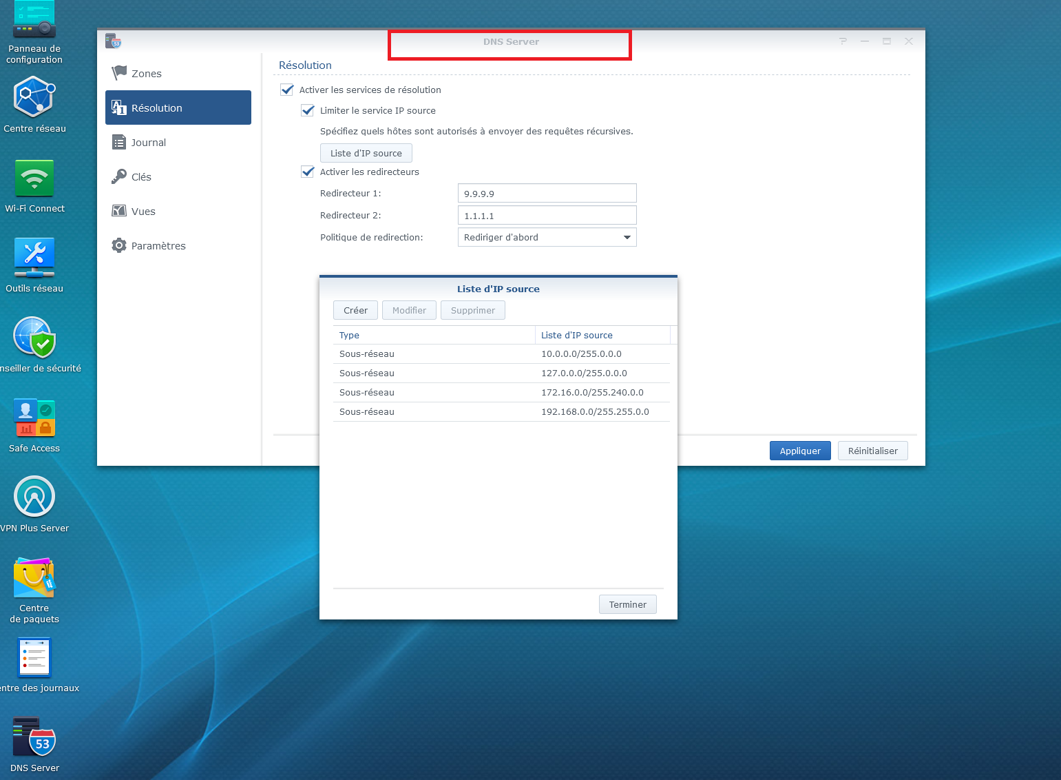

Pour être plus concret, je te joins mes copies écran pour que ce soit plus simple, afin de me dire si c'est correct ou pas et quoi modifier.
- NAS configuration du routeur : est-ce que c'est correct et si tout doit rester ?
- NAS DDNS : je n'ai rien dans cette zone, pas besoin avec une IP fixe ?
- NAS pare-feu : là aussi est-ce bien correct ?
- NAS DNS Server : est-ce que c'est bon ou je dois rajouter/modifier quelque chose ?
- Routeur Asus redirection de ports : est-ce que je dois laisser tous ces ports en redirection du NAS ?
Encore désolé et vraiment merci pour ta patience 😉

Pour le pare-feu du NAS, je ne penses pas que tu gères 65534 machines (@IP locales), alors par sécurité tu peut réduire la plage pour seulement 255 machines sur ton réseau local avec 192.168.10.0/255.255.255.0 à la place de 192.168.0.0/255.255.0.0 et éventuellent si tu veux accèder au réseau local de ta box, tu crées une ligne d'autorisation pour le sous-réseau 192.168.0.0/255.255.255.0.
Pour le reste, sauf erreur de ma part, je ne vois rien à redire si ce n'est ton grand nombre de ports transférés. poses toi la question de leur réelle utilité. Moins tu as de ports ouverts sur l'extérieur, mieux c'est, mais si tu en as vraiment besoin alors laisses les. Par exemple pour le ports mails, je penses que comme beaucoup, tu n'en utilises qu'un ou deux pour ta boite mail mais pas toutes les versions sécurisées ou non de tous les protocoles SMTP, IMAP, POP3. Idem pour le VPN, tu utilises L2PT et OpenVPN ? A voir donc ...
OK fait

Je t'envoie la copie écran de Ionos.
Je pense qu'à l'origine de la mise en place, le but était de ne pas utiliser le domaine principal toto.fr (pour pas que celui-ci pointe chez moi) mais uniquement le sous-domaine home.toto.fr.
Je ne sais pas si c'est cohérent, mais tout a été fait dans ce sens.

Dans la copie d'écran ionos DNS, je ne vois aucun enregistrement de type NS qui ferait pointer ton domaine vers le(s) serveur(s) DNS de IONOS, c'est masqué sur l'image ou il n'y en a vraiment pas ? Auquel cas, cela peut être un problème.
Sinon, pour facilité la consultation de tes copies d'écran tu devrais coller les images dans ton post de réponse plutot que faire un pdf à télécharger, au moins on les verraient directement en ligne. Maintenant ce que j'en dit, c'est toi qui voit ...
