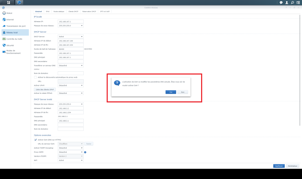

@oracle7
Quand je veux activer DoH j'ai ce message, je n'ai pas osé 😅
@oracle7
Je l'ai activé mais ça ne marche pas, je n'ai pas accès depuis l'extérieur, connexion LAN ok.

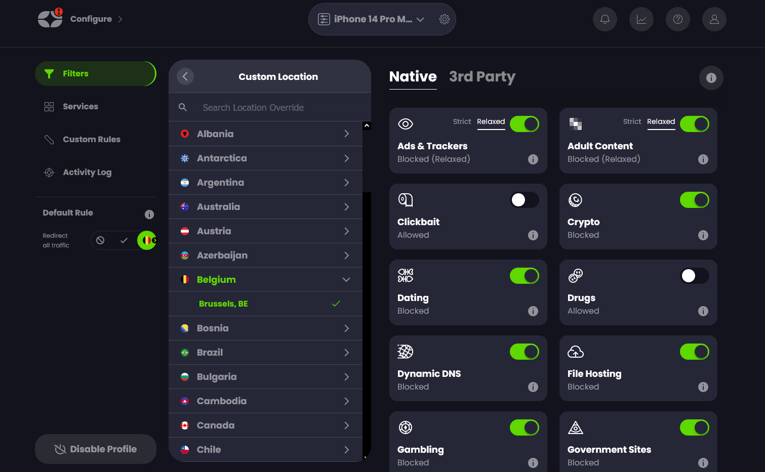

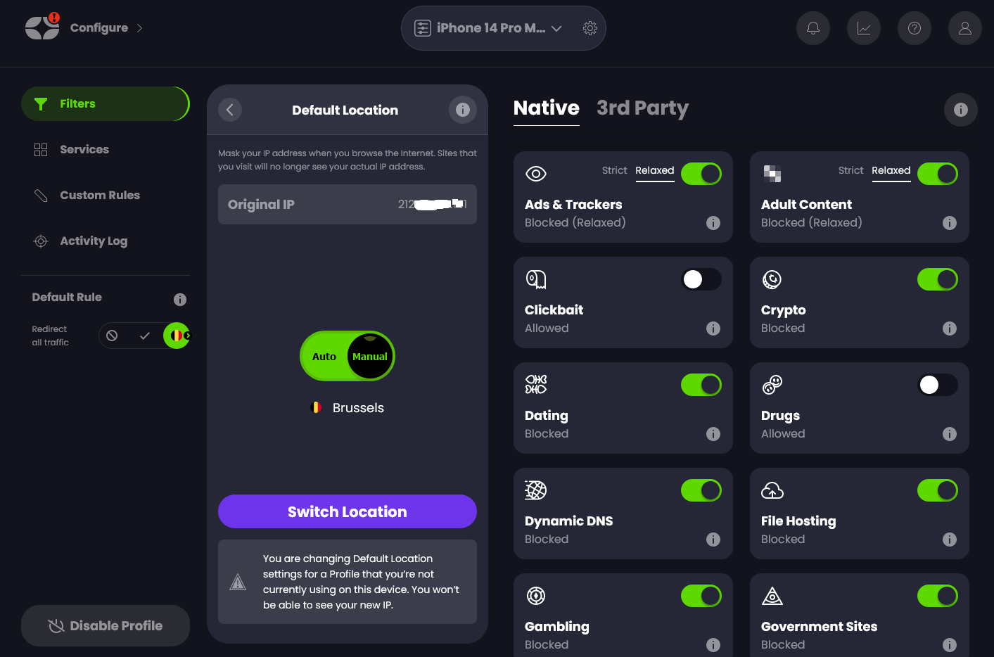

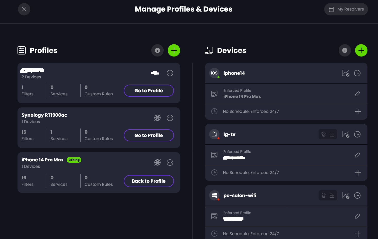

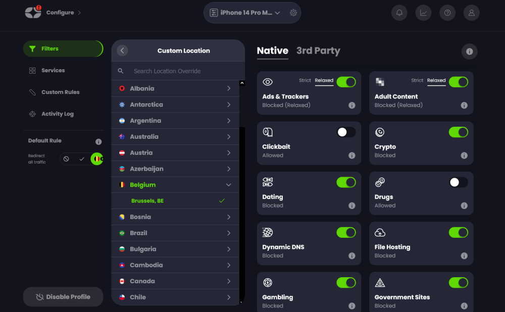

Bonjour, désolée j'ai oublie, le problème était Redirection Locations donc je l'ai désactiver.
J'ai créé un profil séparé pour périphérique (principalement TV) pour streaming que je veux connecter à un autre location géographique.
Maintenant j'ai connexion depuis Wan via Reverse Proxy a mon NAS sans souci.
Il y a 15 heures, oracle7 a dit :
Consultes ton site DoH il doit normalement fournir des statistiques sur les sites bloqués ainsi que des logs. Maintenant d'un autre coté, tu dois le constater lors de ta navigation sur la toile avec la fréquence de récption de pubs non sollicitées. Cà doit être proche de Zéro ...

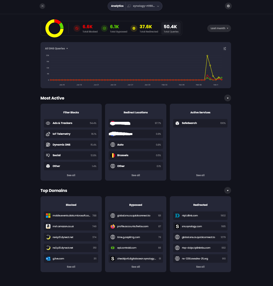

J'ai enfin compris et j'ai déjà réussi à le tester 🙂
J'ai aussi comparé certains sites avec beaucoup de publicités avec filtre active / désactive.

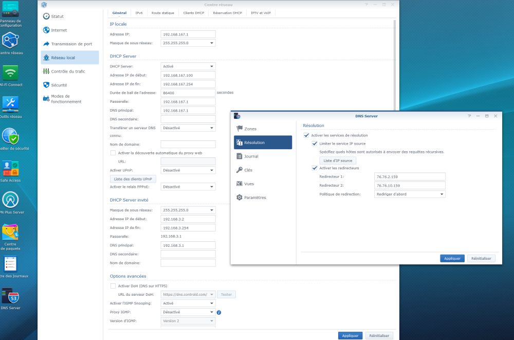

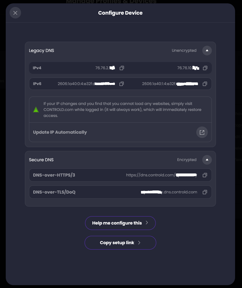

Sauf erreur de ma part, tout passe par DoH avant de passer par DNS Server. Il faut voir cela comme une surcouche de filtration rajoutée à DNS Server.
Ici j'ai remarqué avec DNS par défaut dans mon Serveur (9.9.9.9 et 1.1.1.1) que DoH active dans Router rien ne bloque.
Ensuite, j'ai désactivé le DoH et entré uniquement l'adresse IP4 ControlD dans DNS et toutes les publicités sont bloquées, j'ai raté quelque chose!?
Peut-être à cause de ça?
DoH ne peut pas être activé si le paquet DNS Server est installé sur votre système.
J'ai vu ça dans votre précédents sujet:
Modifié par Vista1967
@Vista1967
il y a 27 minutes, Vista1967 a dit :
OK mais dans quel écran ?

il y a une heure, oracle7 a dit :
Il y a 1 heure, Vista1967 a dit :
@oracle7
Malheureusement je sais que je n'explique pas toujours de manière claire 😉
Dans le dernier post, la première photo juste un exemple comment je vérifier si les filtres de blocage des publicités fonctionnent 🙂
Deuxième photo est pour voir les paramètres du routeur que je configuré sans DoH et si cela a est correct pour vous.
Redirection de locations je fait chez ControlD via Web espace client, même principe comme chez nextdns,voici 3 photos pour exemple:
