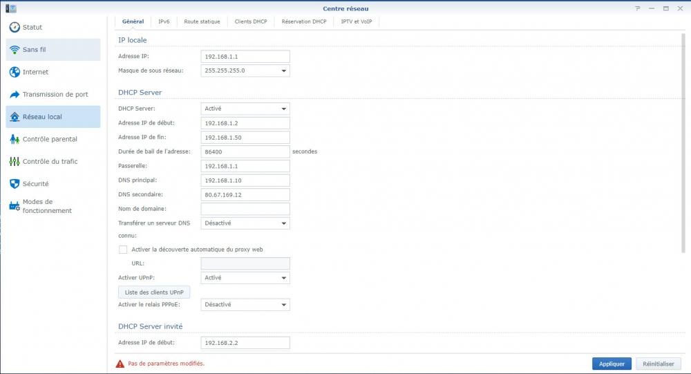

  • Elle sert au routeur lui même (pour trouver l'adresse des serveurs de mise à jour par exemple). Trop long à expliquer, donc fais moi confiance : Première capture : Serveur DNS préfé
