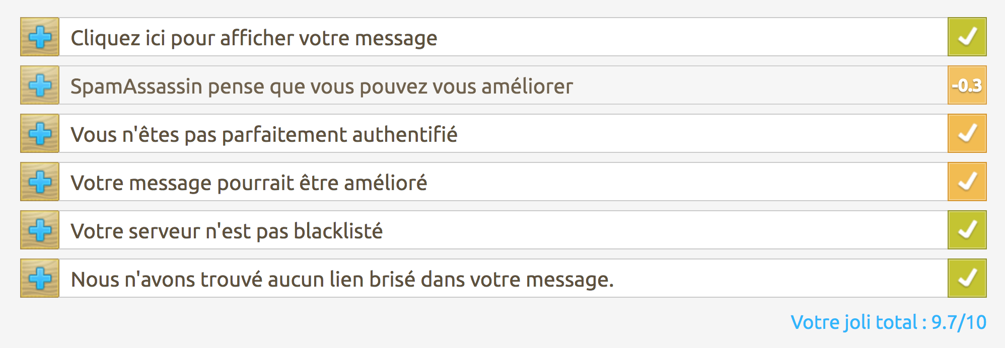

Mes progrès :
Le 05/06/2018 à 19:56, Novioritum a dit :
Les erreurs
http ndd.xx Unable to connect to the remote server (http://ndd.xx)
ça c'était lié au FW j'avais restreint le port 80 à l'emplacement "France" -> MX TOOLBOX n'avait pas accès à mon NAS pour les tests 🤣
:wow:Désormais je reçois les emails et même pas SPAMMÉS 🤩👏:
  • sur les boites ICLOUD.com, ME.com, GMAIL.com et HOTMAIL.com
  • des boites ICLOUD, GMAIL et HOTMAIL (pas tester sur ME.com mais ça devrait fonctionner autant que ICLOUD)
Aucun soucis avec :
DKIM selon MXTOOLBOX (DKIM lookup) j'ai modifié les paramètres comme ceci "v=DKIM1; k=rsa; t=s; p=clé DKIM"
SPF selon MXTOOLBOX (DKIM Record lookup), j'ai supprimé l'erreur spf ndd.xx Void lookup limit of 2 exceeded (3) en modifiant mon entrée SPF v=spf1 a mx ip4:IP fixe FREE -all
Je me retrouve donc avec la configuration
  • dns SOA Refresh Value is outside of the recommended range ça c'est lié au NS par défaut d'OVH on ne peux rien n'y faire à moins de faire la modif en mode textuel
  • dns :  SOA Expire Value out of recommended range ça c'est lié au NS par défaut d'OVH on ne peux rien n'y faire à moins de faire la modif en mode textuel
  • smtp Reverse DNS does not contain the hostname ça il me faudrait un reverse DNS chez FREE 😉
  • smtp : Reverse DNS does not match SMTP Banner idem
  • blacklist Blacklisted by SORBS DUHL ça il suffit de faire la demande ICI
  • dmarc : External Domains in your DMARC are not giving permission for your reports to be sent to themChose bizarre puisque je reçois quotidiennement les rapports sur l'adresse configurée dans l'entrée DMARC.
Donc oui c'est possible de faire tourner MAIL+ chez free sans REVERSE DNS = MAIL TESTER 9,7/10 :cool:
1954691653_Capturedecran2018-06-09a21_44_47.thumb.png.3442bb297587861ebfeac1adcfad5785.png
Un Grand merci à @InfoYANN , @Fenrir
