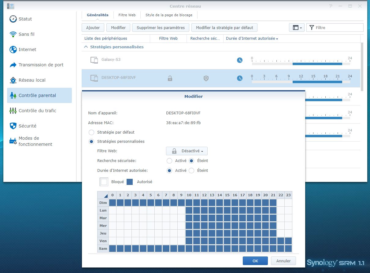

Bonjour, mon idée était simple, couper l'internet des enfant a 22h00.
Je trouve durée d'internet dans le contrôle parental, je coche les petites cases du tableau des horaires et je me dis "Bin c'était simple".
Mais voila, arrive 22h30, mon fils joue toujours en ligne et parle sous skype.
Après essais approfondis il se trouve que les applications ayant été démarrées avant la période de coupure gardent la connexion internet.
Pour moi la fonction n'est pas remplie.
Y a t il une solution? Merci.

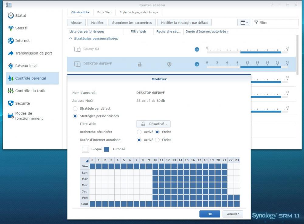

Si je résume, tu dis que cela ne fonctionne pas :
1. Configurer une planification d'accès au réseau pour les périphériques connectés
Vous pouvez ajouter des périphériques à cette page et configurer les périodes pendant lesquelles ils sont autorisés à accéder à Internet.
Pour ajouter un périphérique et configurer ses horaires d'accès au réseau :
  1. Cliquez sur le bouton Ajouter.
  2. Spécifiez le Nom du périphérique et l'Adresse MAC de votre périphérique.
  3. Dans la section de planification, déterminez si le périphérique est autorisé à accéder à Internet en sélectionnant des cellules dans la grille. Vous pouvez sélectionner un jour entier en cliquant sur un jour et une heure spécifique en cliquant sur l'heure.
Je ne vois pas le menu que tu affiches. Voici ma config :

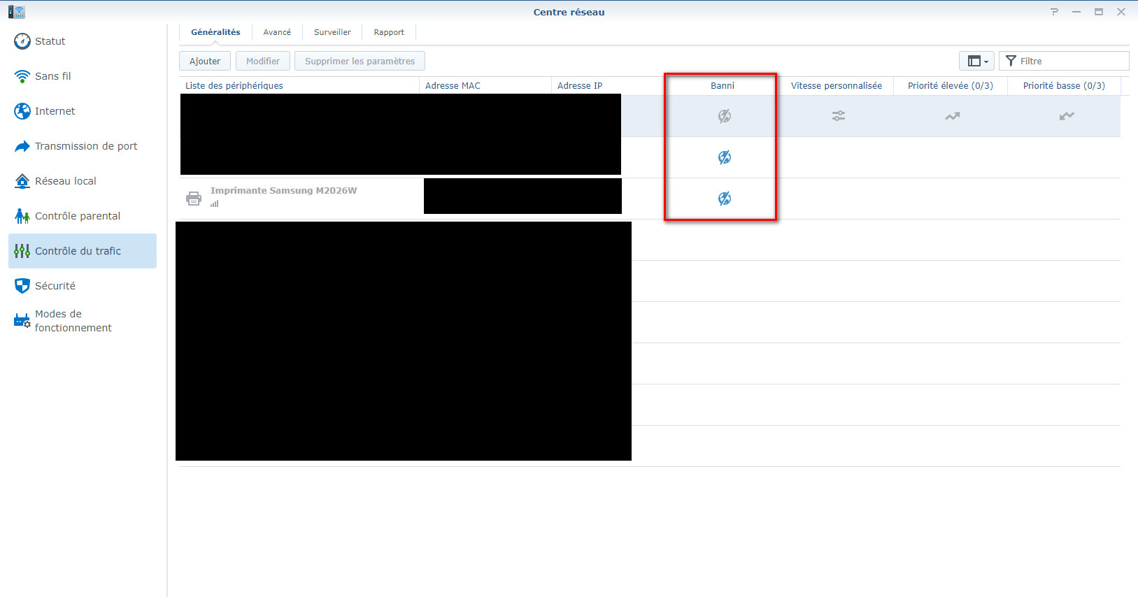

Tu as aussi un essai à faire mais ça peut être contraignant en attendant une solution de Synology.
Tu vas dans "Contrôle du traffic" et tu bannis quelques instant la connexion à ton fils.
En le bannissant en sélectionnant le petit globe, tu l'empêchera purement et simple d'accéder à tout internet en WAN.
Quand tu sélectionnes le petit globe, l'appareil est banni instantanément et quand tu enlèves le petit globe, il a de nouveau accès à internet. Je viens de faire l'essai sur un de mes appareil qui diffuse un flux vidéo en direct et ça le coupe instantanément. Le flux reprend dès que j'enlève le petit globe.
A voir maintenant si tu fais ça à partir de 22h, si ça lui coupe vraiment l'accès alors que les applications sont en cours de route et attendent le flux internet.
Bref, à essayer...
Tu as pensé aussi que ton fils pouvait aussi faire un partage de connexion avec son smartphone si il en a un ?
Edit :
Je confirme après essai sur une Nvidia Shield TV. J'ai programmé le contrôle parental avec une coupure internet à partir de 12h et jusqu'au soir. La Shield tournait encore sur le flux TV.
J'ai ensuite mit un petit coup de ban sur la Shield via l'interface sur mon téléphone et j'ai enlevé aussitôt le globe. La Shield n'a pas retrouvé internet.
Donc en attendant, tu peux passer par cette astuce. Je pense que du faite que Synology a eu la remontée du soucis, il devrait intégrer une fonction qui par exemple ordonne un rafraichissement de la connexion au moment du passage au contrôle parental. A voir d'ici quelques semaines. Ils sont assez rapide dans le suivi de leurs majs en général.
