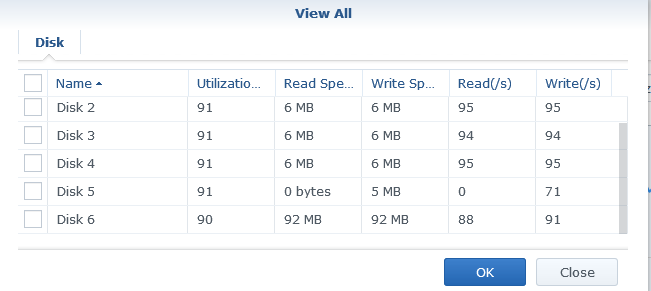

J'ai relancer les tâches lentes et maintenant ça tourne bien
tail -f /volume1/toto/sdb.log
Checking for bad blocks in non-destructive read-write mode
From block 0 to 3907018583
Checking for bad blocks (non-destructive read-write test)
Testing with random pattern:  28.58% done, 7:11:46 elapsed. (0/0/0 errors)
Et tout les disques tournent avec un transfert correct
Bon 5 disques ont passé le badblock avec 0 erreur entre 30-32 heures ... ce paramètre à tout changé
Modifié par bugs denis
@bugs denis, merci pour l'info.
Maintenant ça cavale !
avant :  270 heures (= 11 jours)
maintenant : 25 heures (même disque, sur mêmen syno)
Donc si on a un Syno qui tient la route au niveau RAM, il n'yn a pas photo !

Il y a 15 heures, firlin a dit :
tu devais avoir un problème sur ton nas ou un truc qui consommait toutes les recoures , car en général c'est 24H pour un To sur le Wd ( valeur haute )  .
Je ne pense pas que ce soit lié  à un problème de ressources car je pouvais faire tourner les tâches en même temps et le taux de transfert étaient différents, et le widget du DSM me donnait 7% de CPU et 22% de la RAM occupée
